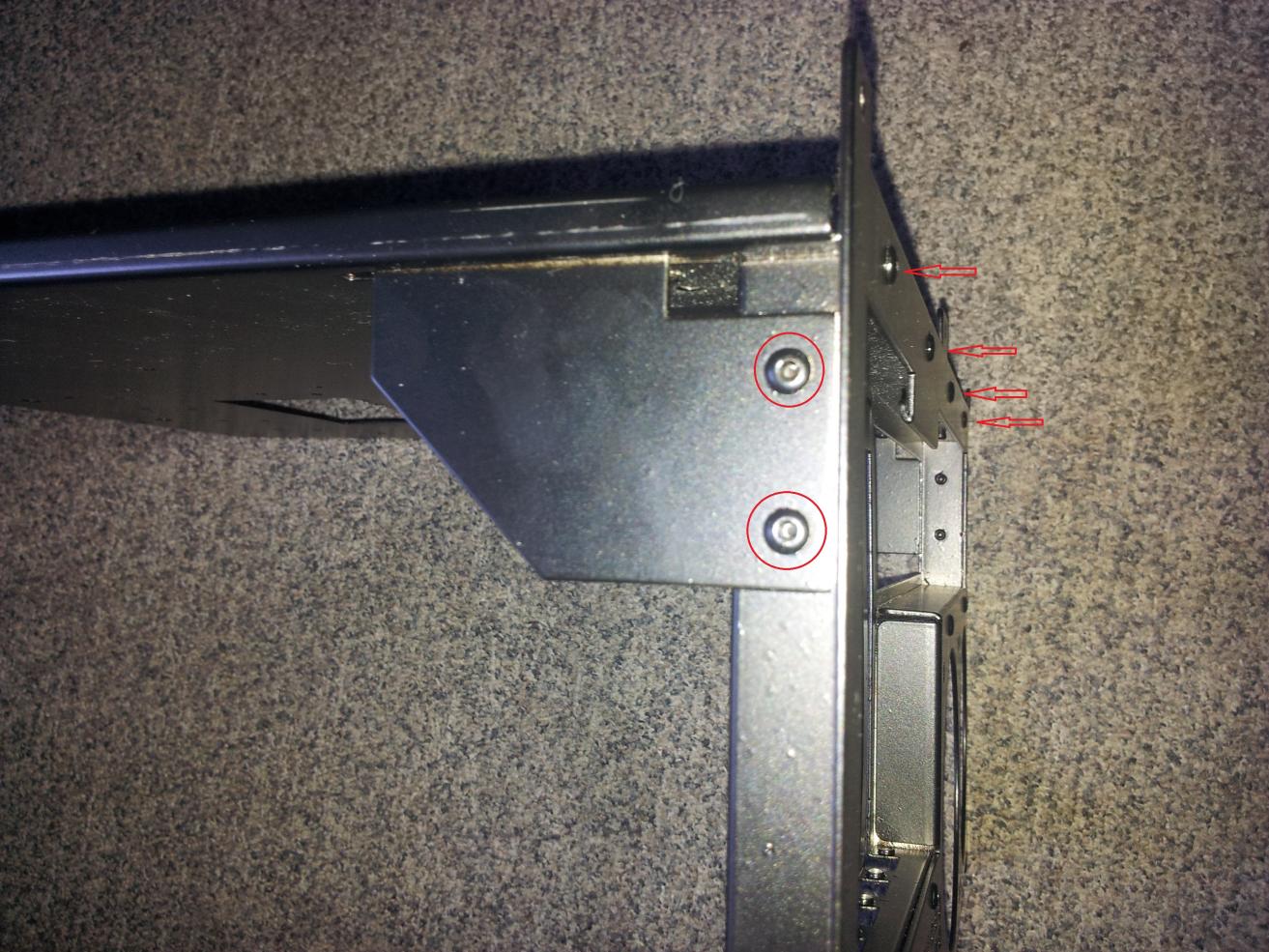

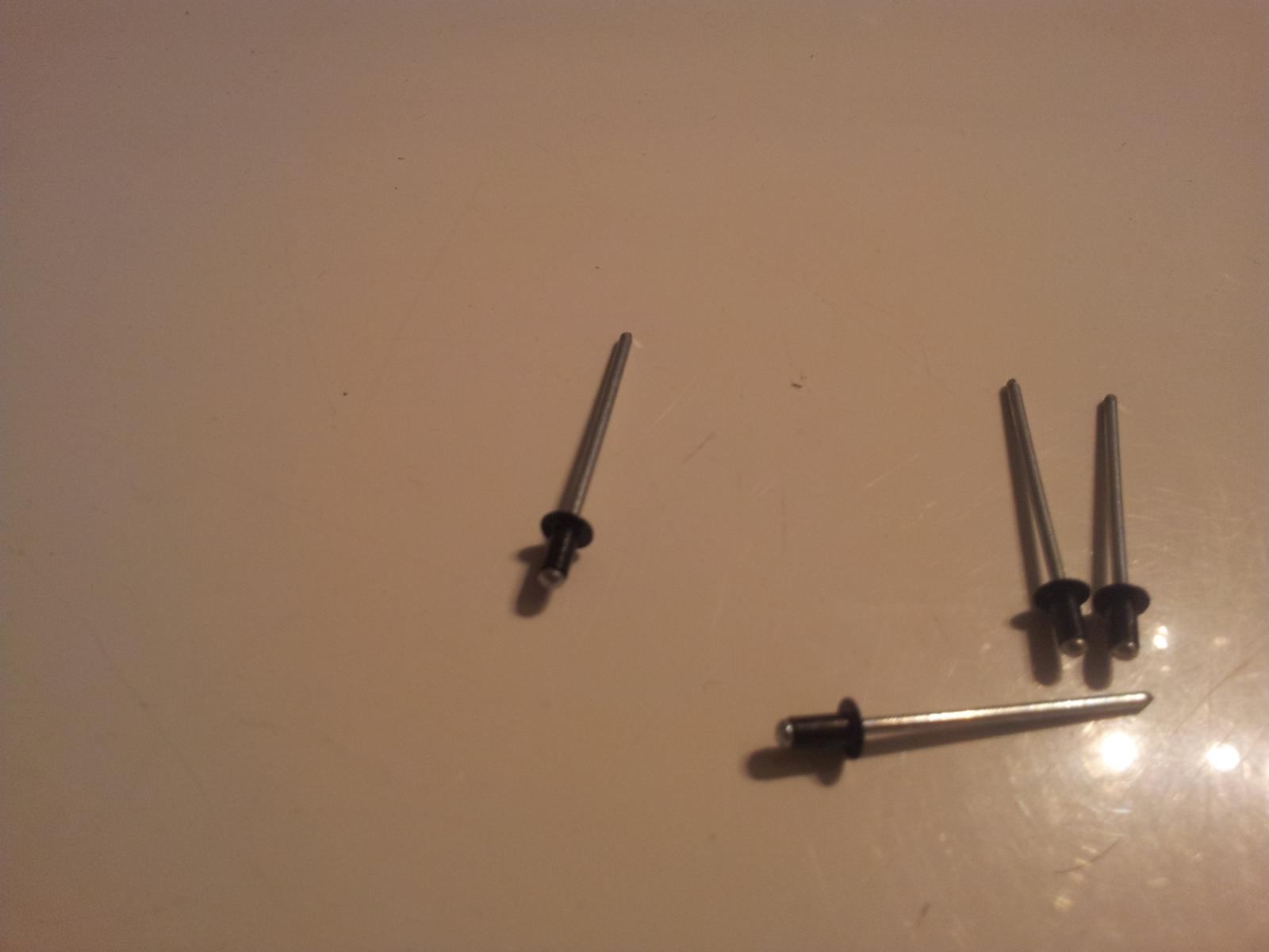

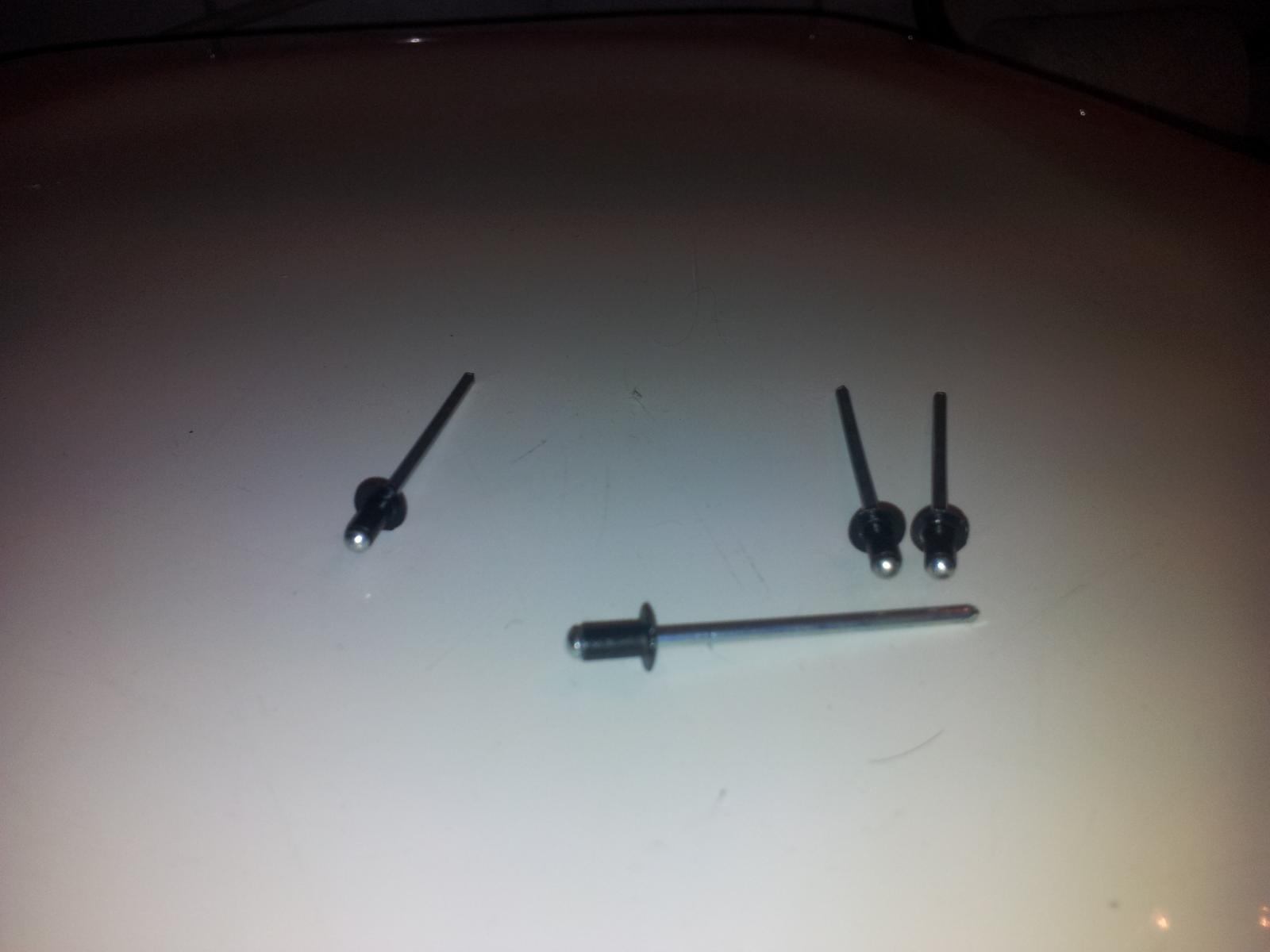

hey leute,
habe gerade mein tj07 komplett auseinaander genommen. jedoch bekomme ich nicht den mainboardtray von der backplate gelöst? ist das genietet? wenn ja wie bekomme ich die ab? muss ich da mit nem nagel durchschlagen? und wenns ab ist und gepulvert ist, wie bekomme ich es wieder ran?
danke schon mal

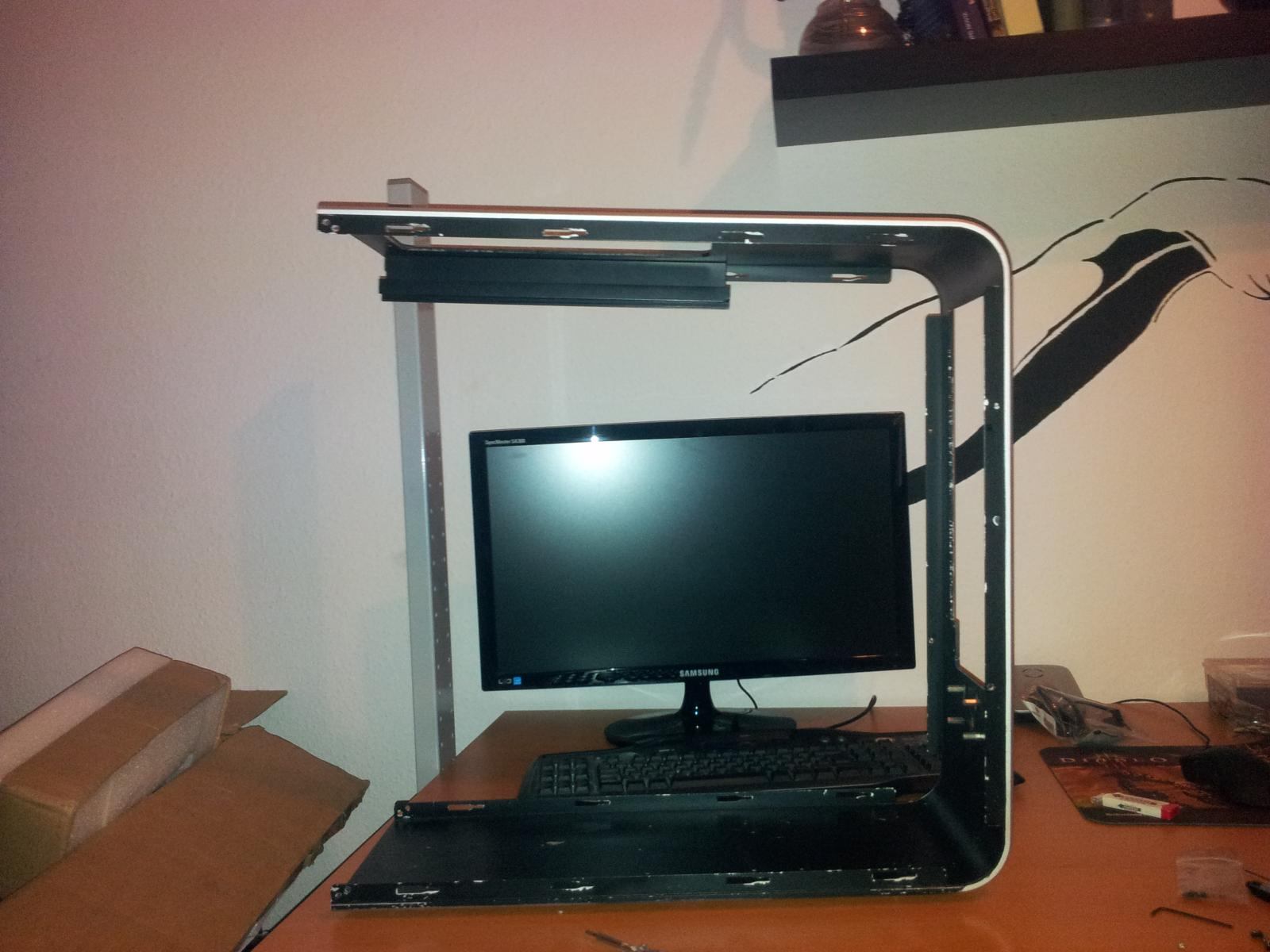

und noch ne andere frage. ist das normal das es so derbe verzogen ist? man sieht das oben das blech ganz schön hoch ragt! beim entfernen der beiden streben die oben und unten zusammenhalten, ist es mir buchstäblich entgegen geflogen, da es so unter spannung stande.

Ist normal
Ein Kit gibt es nicht.. brauchst ne andere Backplate, ggf. Midplate und ggf. ein linkes Seitenteil ohne Fenster bzw. ein rechtes mit Fenster.

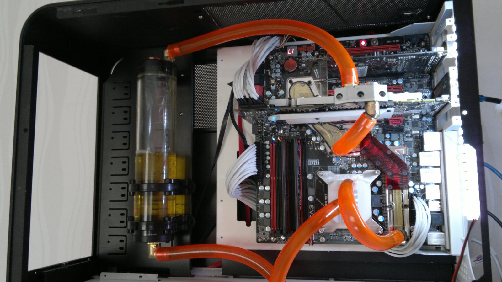

Pures Kupfer.
Lackierst Du das ganze Kupfer eigentlich oder polierst Du monatlich? :d
Auf dem Kühlkörper die aufgelegte Platte sieht mir nach einer Acryl pltte aus, wenn ich das an dem Kondensator so sehe
edit: alles klar hab es Grad im Wakü Bastel Bilder Thread gesehen.
Ne ich poliere es lieber:-))) Ist ja sonst nix mehr zu modden:-))))
Ist echt nen schöner Kühler :)

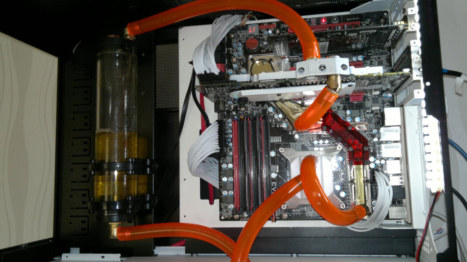

Hab jetzt diese Nacht auf IATX umgebaut :)
Ich finds einfach super, aber der Lack hat darunter gelitten aber das nicht so schlimm, bald kommt ja das Pulvern :)
Nachher, werde ich dann noch die Seitenteile bearbeiten, wobei ich mir noch nicht sicher bin womit ich den besten und saubersten schnitt hin bekommen werde.... einer von euch da ne Idee?
Oben die Schiene habe ich ewig mit meinem Freund überlegt ob ich sie dran mache oder nicht, habe mich aber dann dazu entschieden es nicht zu tun.
1. Stört mich dann die lücke die du hinten am Tower hast und die 6 Löcher die dann unbenutzt da sind.
2. konnte ich so super die Kabel dahinter verlegen.
Jetzt brauch ich noch paar neue Sachen, wie Wasser, Windowtop, Frontplate usw usw... dann kommts Pulvern.
Innenraum komplett weiß und Außen eben schwarz.
