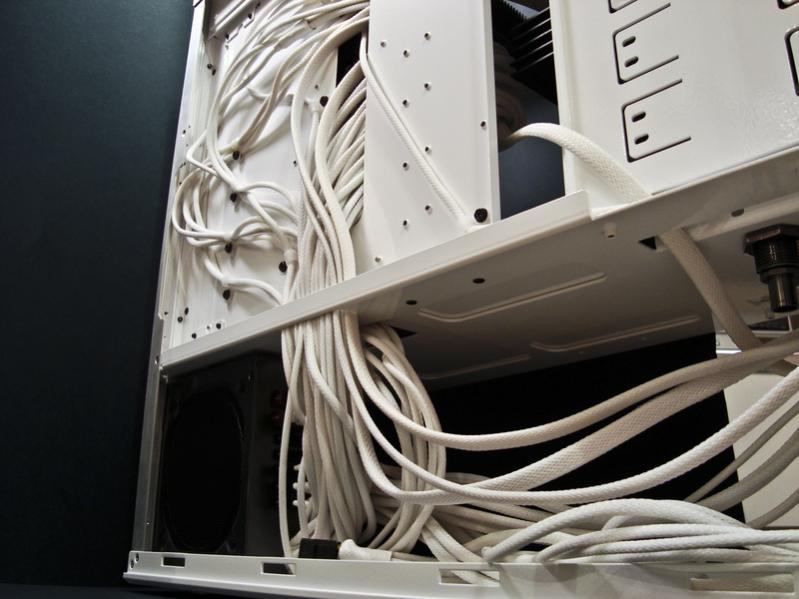

ja, hintern Board durch die Midplate, entweder vor der Kante für die Kabel ein Loch bohren ist meiner Meinung nach die schönste Lösung oder die Kante dementsprechend einschneiden. Beides ist möglich und bleibt dir überlassen.
bin noch am bauen :d, desweiteren fehlt mir noch die Backplate, welche ja noch weiß gepulvert werden muß.
1. Variante meinst du sicher hinter der Schiene vom Tray richtig? :)
Aber ich weiß irgendwie nicht welche Kante du meinst...
Sorry für mein Unwissen :d
kein Thema, bei der Midplate hat man doch zwei hochgebogene Kanten (auf beiden Seiten) und direkt hintern Tray aber noch vor der Kante kannst du für deine Kabel ein Loch bohren oder die Kante und die Midplate bis kurz vor die Schiene vom Mainbordtray einschneiden, um dann die Kabel zu verlegen.

@Tom!2k, ungefähr so :coolblue:
Variante 1: (Bild stammt von whuzabi :))
