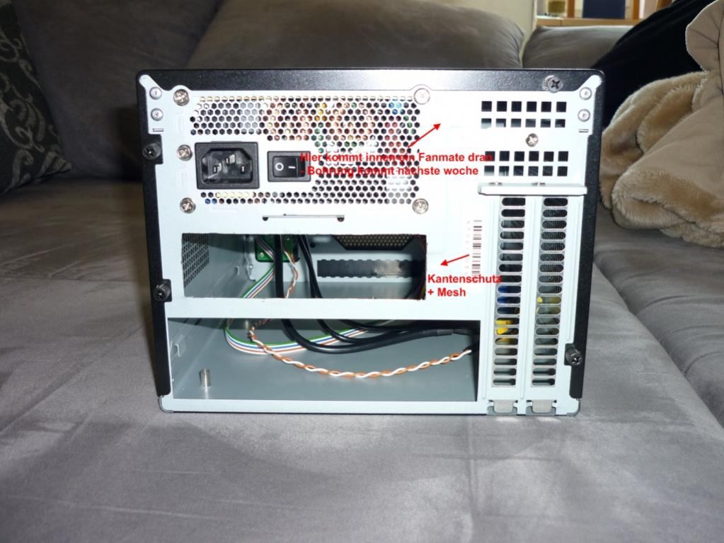

Achja, hier mal ein Bild: Hab hinten unter dem Netzteil mit dem Dremel einen Ausschnitt gemacht, dort kommt nächste Woche, wenn ich denn meine anderen Teile bekomme, ein Kantenschutz hin und dann ein Mesh-Panel - für mehr Luftfluss.
Ich muss leider noch bis nächste Woche warten; in der Front wird ein IR-Receiver verbaut (nur die Empfangs-TSOP der Antec Multimedia Stastion Basic), der Rest der Schaltung bleibt im Gehäuse. Den HDD-Käfig hab ich komplett entfernt, da mach ich aus Mesh eine HDD-Halterung mit Klett-"Entkoppelung" für eine 3,5" HDD unter den DVD-Tray.
Bild Ausschnitt hinten:

Woher beziehst du das Mesh? Und wie machst du das fest? 2K Kleber? Löten? Schweißen? :d

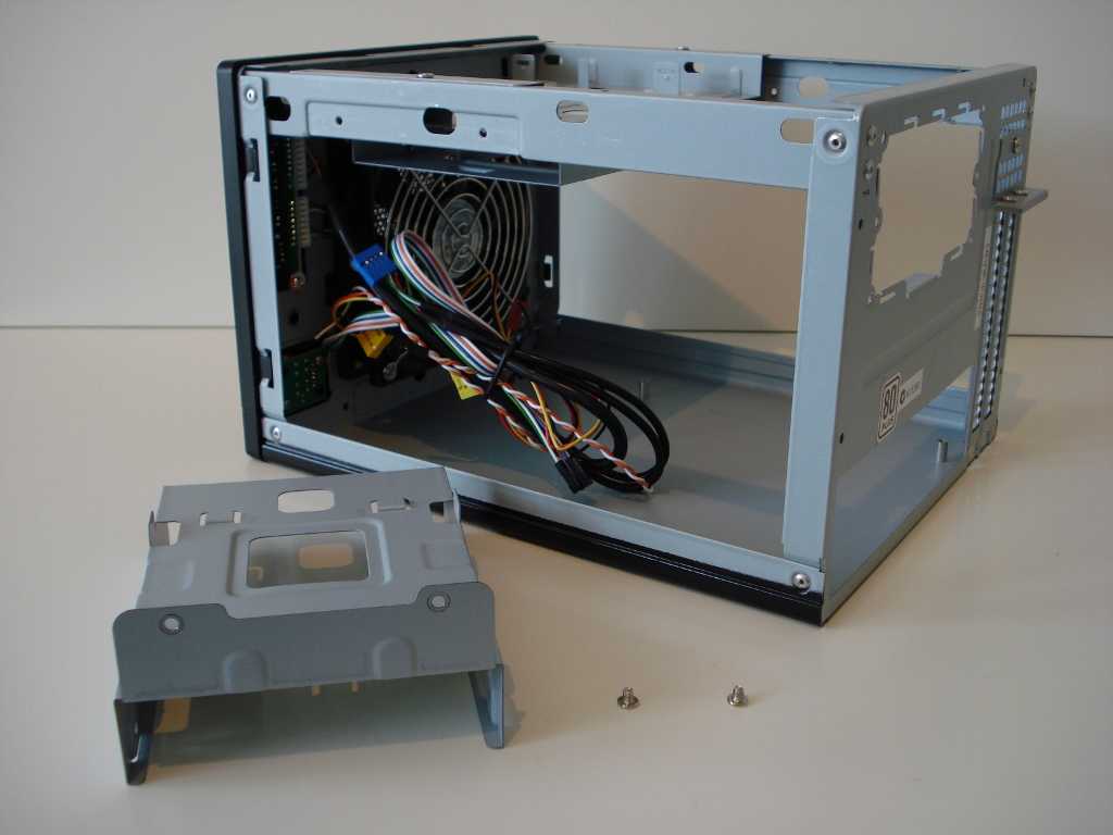

Ich habs zwar nicht ausprobiert, sollte aber gehen. Zwischen Optischem Laufwerk und 3,5" HDD ist ein Einschub für 2,5" HDD.
Das Ausgebaute auf dem Pic ist die 3,5" Halterung und das was noch eingebaut ist, ist die Halterung fürs optische und ne 2,5".
