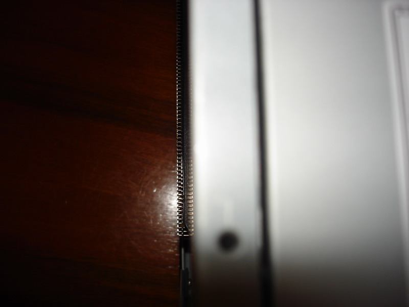

Du möchtest auf dem Foto erkennen, wie weit der Shuriken übersteht bzw. wir fest er ans Gehäuse drückt? Wenns nur das ist ^^ Wird heute Abend erledigt ;)
Und hier das versprochene, leider etwas unscharfe Foto des Big Shuriken im Sugo 05 auf dem Zotac 9300-ITX:
attachment.php
Wie man sieht, steht der Kühler etwas über den Gehäuserand raus. Ich hoffe, die Fragen damit beantwortet zu haben ;)
@astsaft: Ich war so frei und hab wegen der besseren Ersichtlichkeit für die Gehäusekante eine Linie in deinem Bild eingezeichnet, hoffe das geht in Ordnung?
Sieht nicht gut aus, also minimal ist das nicht mehr - wenn man den Deckel schließen will...
