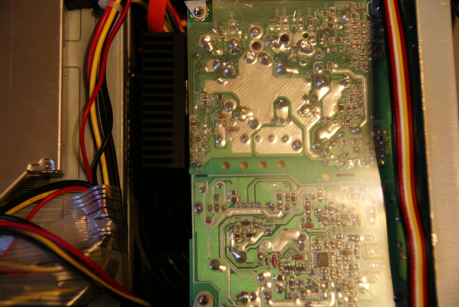

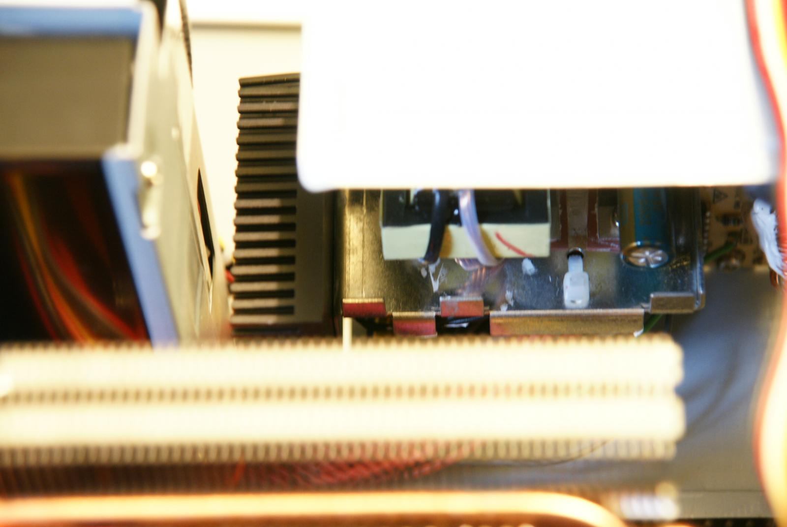

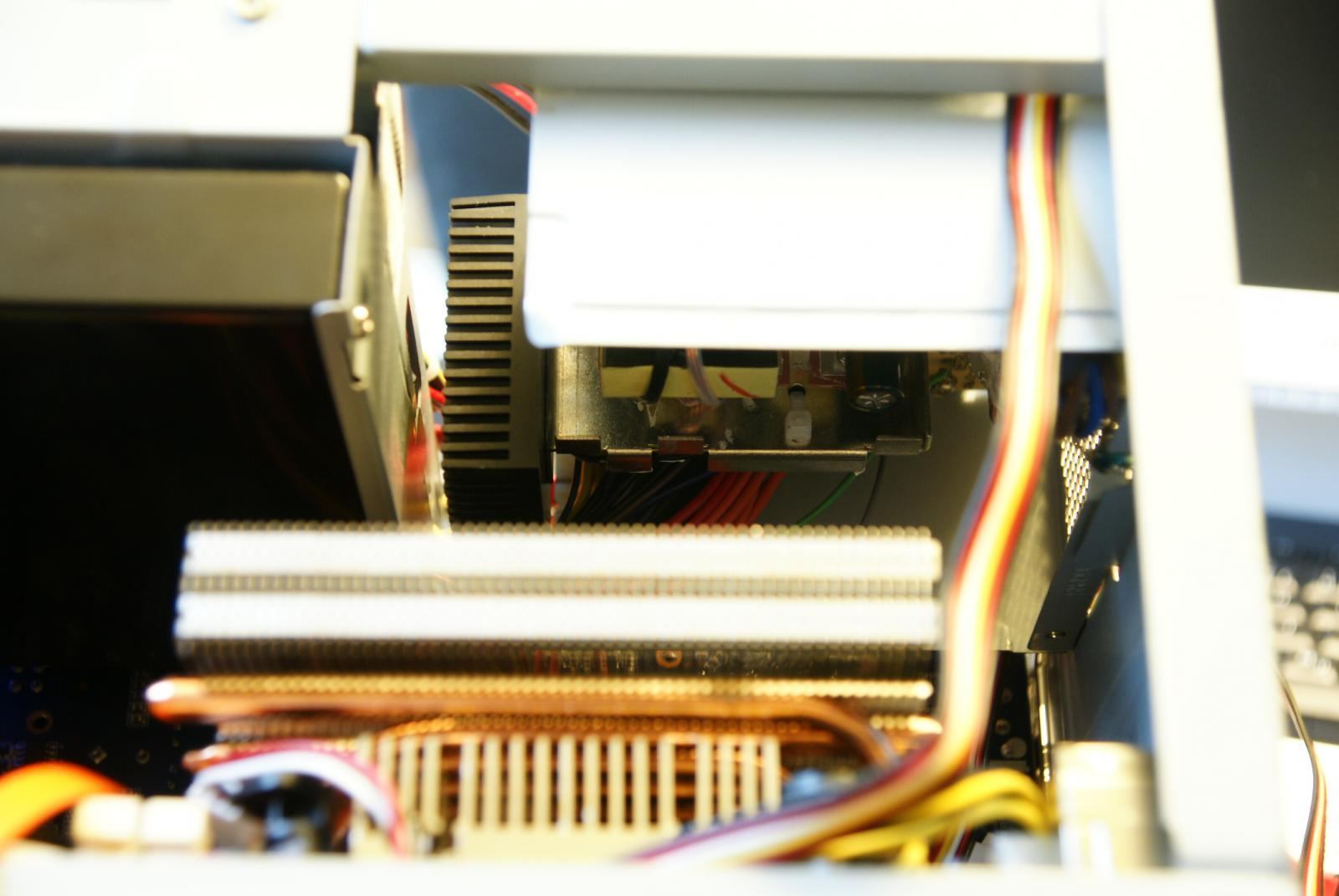

Hallo Zwirbelkatz,
kompliziert ist das nicht besonders, die Ummantelung sind 5 Schrauben, am Kühlkörper musst du dann einige Rippen mit der Zange abbrechen (geht ganz leicht weils ALU ist). Dann noch ein 4er Loch bohren und mit etws Kühlpaste anschrauben. Das Zerlegen und Zusammenbauen dauert länger als das modden und anschrauben des Kühlkörpers. Man muss nämlich die Platte mit dem Slimline anheben, weil man sonst das Netzteil mit angeschraubtem Kühler nicht mehr eingefädelt bekommt.
Das ist der Kühlkörper:
http://produkt.conrad.de/45973183/pga-cpu-kuehlkoerper-53-x-53-mm.htm

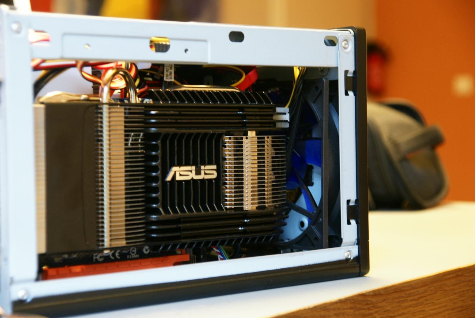

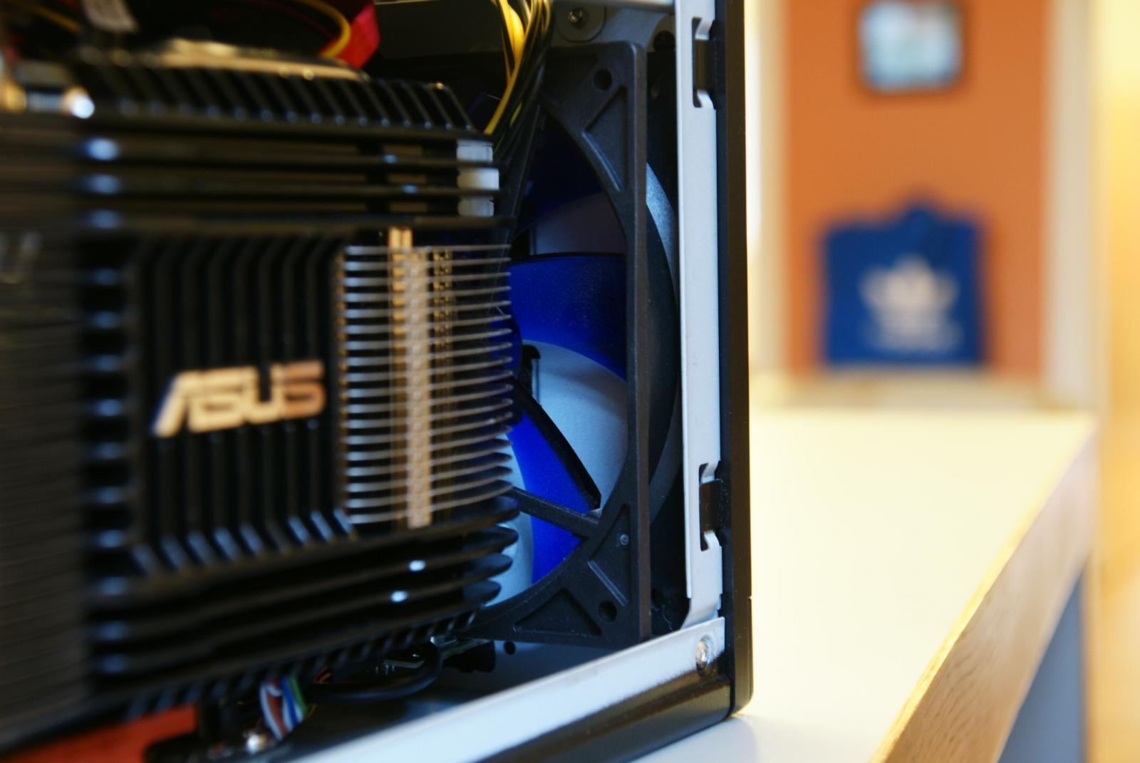

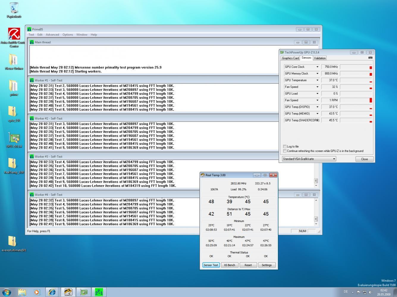

Unsere Hardware ist gar nicht besonders unterschiedlich, ich habe den 9400s und eine passive 9600GT, die vom Gehäuselüfter (Noisebocker) angepustet wird, diese Variante ist leiser als meine Ursprüngliche mit dem Kaze zwischen GraKa und Gehäusewand. Erstaunlicher Weise bläst der verschobene Lüfter wirklich, obwohl dahinter teilweise Blech ist...
lg dipsy

war bei mir auch so, habe dann erstmal den Lüfter aus dem Netzteil entfernt, wurde dann aber beim spielen zu heiß, dann habe ich noch die Ummantelung des Netzteiles abgebaut, funktionierte super, bis ich auf die Idee kam, den nunmehr lautesten CPU-Lüfter (Noiseblocker S2) runter zu regeln, dann wurde das Netzteil wieder zu heiß. Letzte Woche habe ich auf das Blech im Netzteil, das mit dee Ummantelung verschraubt war um die Wärme abzuleiten einen Rippenkühlkörper von Conrad angeschraubt (der sitzt nun zwischen Netzteil und Slim-Laufwerk), nun ist es wirklich gut. Selbst nach 2 Stunden Tombaider Underworld gibts keinerlei Probleme mehr mit Hitze...
das was du da machst ist grob fahrlässig und du riskierst n recht schnelles absterben deines netzteils und ggf. deiner restlichen hardware!
in passiven netzteilen sind spezielle komponenten verbaut, die den höheren temperaturen standhalten was bei deinem absolut NICHT der fall ist. Dein primärkondensator (der große) z.B. wird ganz und gar nicht erfreut über die höheren temperaturen sein! nur weil die MOSFETs des transformators (meist zwei an der zahl) kühlrippen aufweisen, bedeutet dies nicht, dass die anderen bauteile unempfindlich gegen hitze sind!
also leute, bitte von solchen experimenten absehen und zumindest für nen leichten luftstrom sorgen. das hat schon alles seinen grund warum es so ist wie es ist :fresse:
Der Luftstrom ist gar nicht so klein, da der Noiseblocker mit ca. 800 Undrehungen Luft einbläst. Das Netzteil merkt außerdem ganz schnell, wenn Luft fehlt, mit abgeschaltetem Lüfter geht das Netzteil nach nicht mal 2 Minuten idle aus...die Temperaturen im Netzteil sind kaum höher als Vorher, ich habe sie mit einem Lasertemperaturmesser geprüft, auf Hardewarecrashs habe ich selbt auch keinen Bock...den CPU-Lüfter habe ich nur zum fotografieren abgebaut...
lg dipsy
