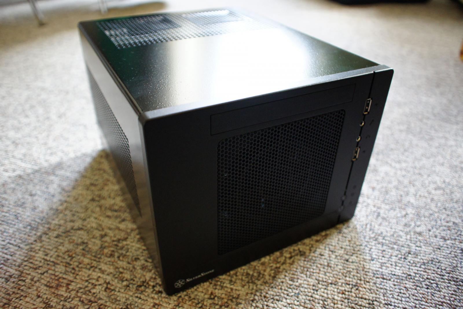

Wollt hier auch mal ein paar Bilder reinpacken. Vielleicht hat ja jemand etwas ähnliches vor.
System steht in der Sysinfo.
Die Netzteilkabel will ich noch irgendwann deutlich kürzen.
Zwischen Netzteil und Kühler sind etwa 1-2 mm Platz. Sehr niedrige Speichermodule sind auch von Vorteil. Eine der Heatpipes des Kühlers berührt ganz leicht die Batterie des Mainboards. Und der Frontautiostecker muss angeschlossen warden bevor der Kühler montiert wird. Die Backplate des Kühlers hab ich auch weggelassen. Der untere Lüfter blast nach oben, und das Netzteil saugt durch den CPU Kühler.
Kann man im Grunde als komplett lautlos bezeichnen. Ne externe 2.5" Platte ist dagegen richtig laut.

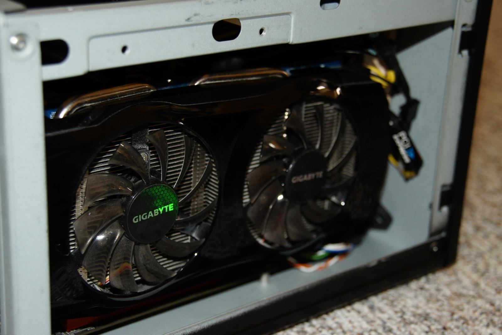

Eine gebrauchte GTX680 passt auch rein und ist wohl das Maximum des Möglichen.

die Palit GTX 760 wird mit 247mm length angegeben- das müsste doch locker passen`?
edit: die braucht intern 3 slots, steht in einem test- passt das?
Welche GTX760 meinst du? Das Referenzdesign von der 670 und 760 passen ohne Probleme.
3 Slots passen nicht. War bei der Phantom auch schon so.

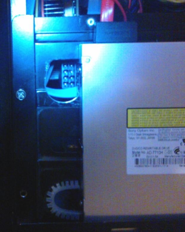

es ist nun die ASUS GTC670 Mini geworden- rennt sehr gut!

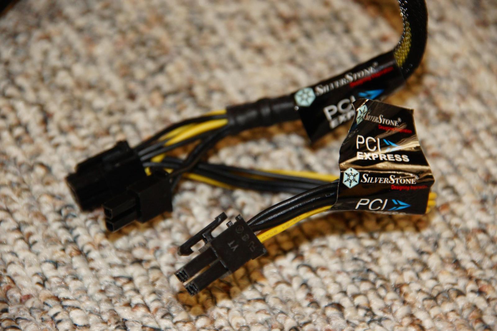

Jedoch habe ich ein Problem mit dem Stecker bzw. der Verkabelung (siehe Anhang).
Ich musste bereits das eine Loch der HHD Trägerplatte größer machen, damit der 8pin Stecker der GraKa durchpasst- soweit kein Problem. Aber: Unmittelbar hinter diesem geht das SATA Kabel in die 2.5" Platte und ich bekomme das Flachbandkabel nich um den Stecker der GraKa "gebogen" bzw. zieht es das durch die Belastung immer wieder heraus. Leider lässt sich die Platte ja nicht irgendwie anders einsetzen.
Hat jemand eine Idee?
Danke!
Wundert mich, habe genau die gleiche Kombi Sugo 05 und Asus 670 und hatte keine Probleme mit dem Stecker. Größer machen musste ich auch nichts, war zwar etwas fummelig aber ging

ich bekomme morgen mein SG05 und werde nen Thermalright AXP-100 als Kühler einsetzen. Mir stellt sich gerade die Frage wierum ich den Lüfter installieren sollte; als Top-Blower oder als Top-Sucker ;-), also den Luftstrom vom Mainboard zum Netzteil. Ich würde Letzteres bevorzugen, wenn es ein "normales" Netzteil wäre.... was meint Ihr?
Wie du vorgeschlagen hast, vom Board nach oben. Achte beim Kabel verstecken darauf, dass der Bereich neben dem Netzteil frei ist, da kann eine nicht unerhebliche Luft- und Wärmemenge durch den Deckel entweichen.

So siehts aus...

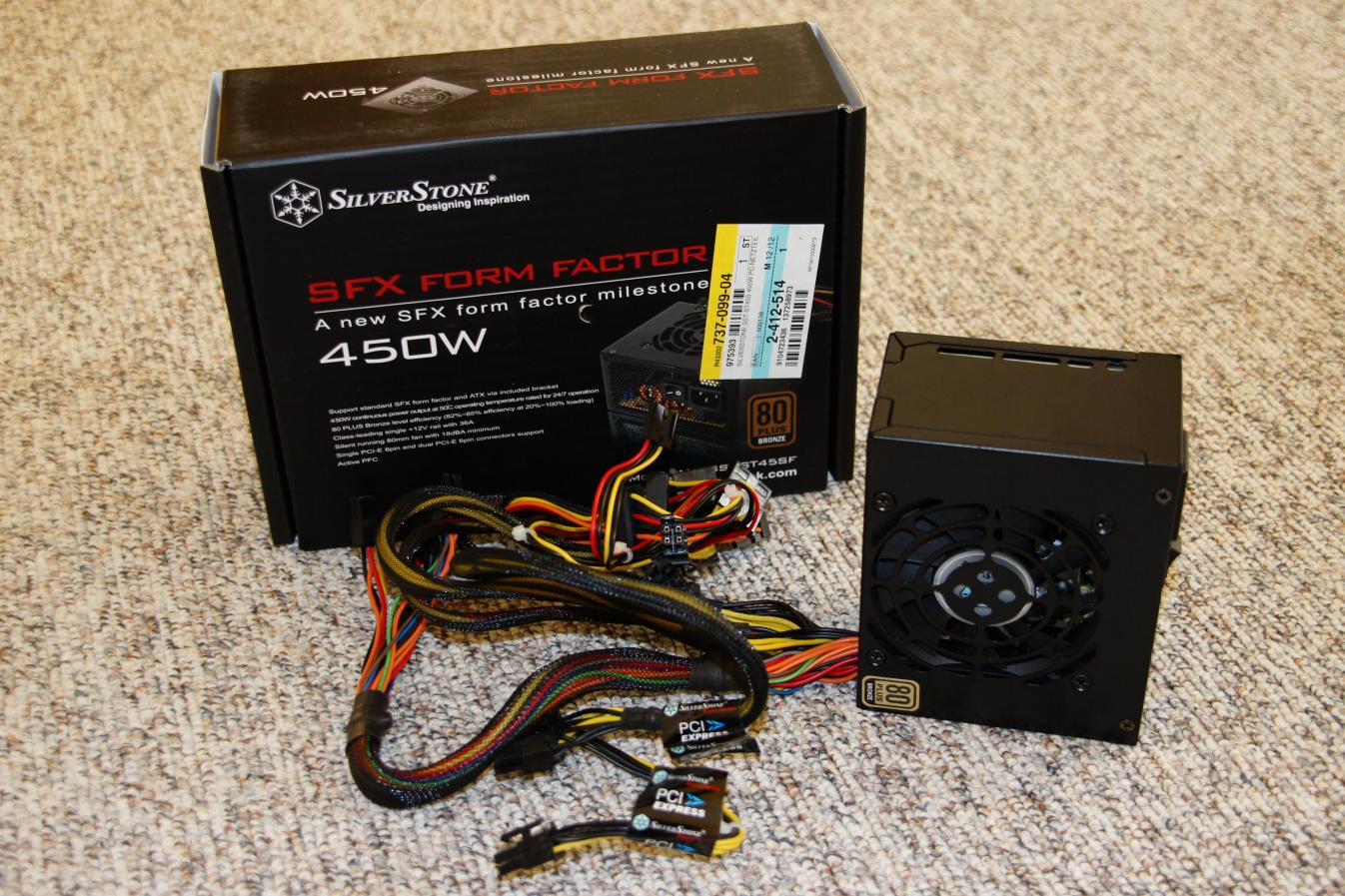

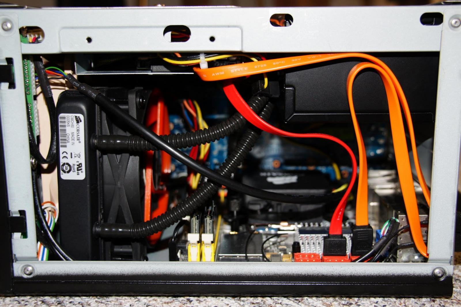

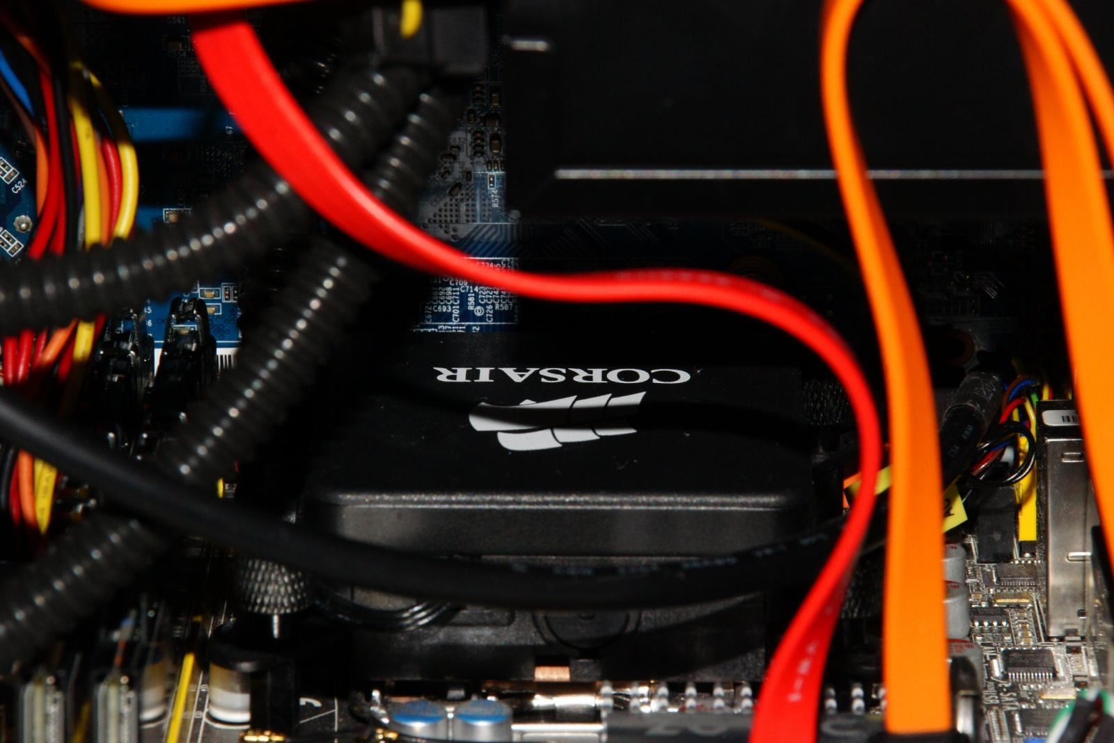

Das neue 450W Netzteil verrichtet erfolgreich seinen Dienst und die Corsair H60 hält innen alles schön Kühl. Durch den Einsatz von sehr guten 120mm Lüftern konnte ich außerdem die Geräuschkulisse auf ein sehr angenehmes Maß eindämmen...
Willkommen im Forum!
Wie hast du den Radiator befestigt? Macht die Pumpe Geräusche? Wie zufrieden bist du mit der Lautstärke des NT?
Viel Spaß mit deinem System.
Wie zu erkennen ist hab ich den Frontlüfter und auch den des Radiators durch einen leiseren ersetzt. Beide drehen mit ca. 300 - 600 U/min.; je nach Last.
Der Radiator selbst ist am Boden mit 3M Klettband ( http://www.amazon.de/3M-Dual-Lock-Klettband-Klebepad/dp/B00DF03VQM ) fixiert. Hält super.
Die Pumpe macht wirklich sehr selten Geräusche. Wenn ich es beim Hochfahren höre, schalte ich den PC noch mal kurz aus und dann passt es wieder. Mit einer SSD geht es ja fix. Diese ist auch mit 3M Klettband an der Seite des Netzteils befestigt.
Das Netzteil ist von Haus aus schon recht leise. Ich habe aber den 80mm Lüfter gegen einen von Noctua getauscht. Der die ganze Sache noch besser macht.
Im Ganzen kann man sagen, dass man den PC im Windowsbetrieb nicht hört Unter Lasst nimmt man ihn dann schon war. Aber alles noch auf einem sehr guten Niveau. Der PC steht mit auf dem Schreibtisch und stört auch beim Spielen keineswegs.
