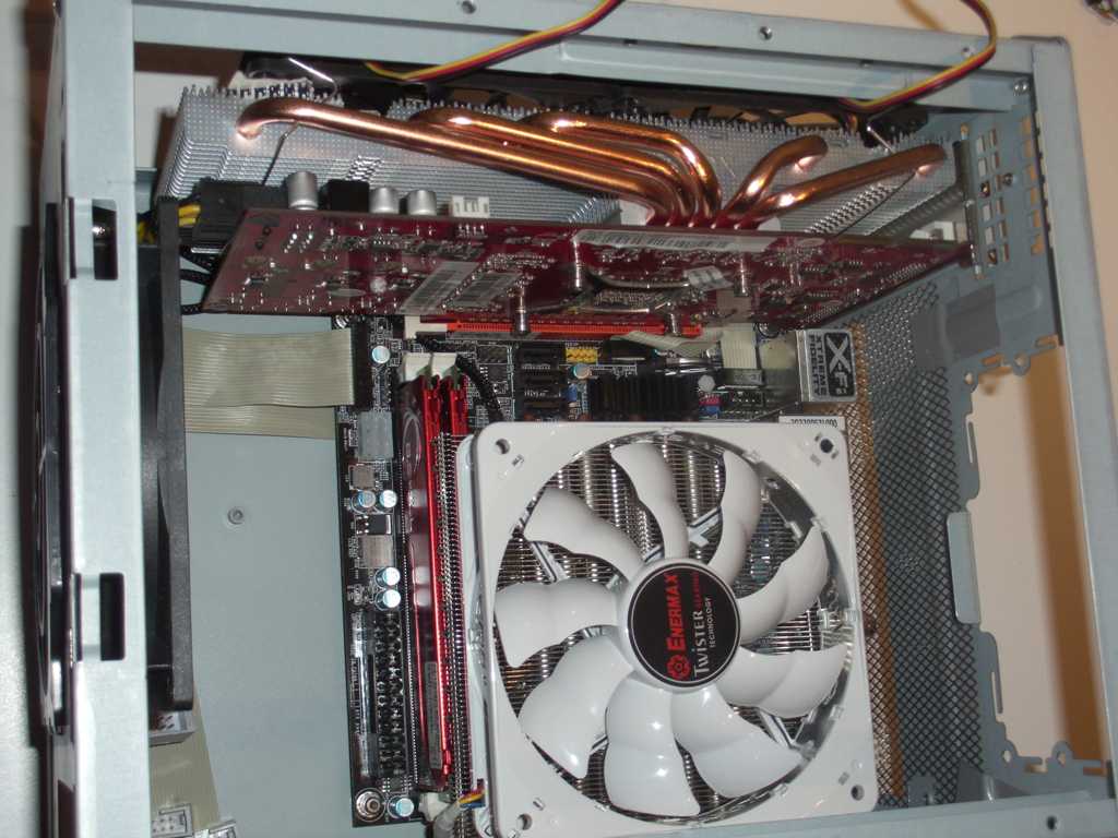

1. Bild: Meine Belüftung - vorn bläßt ein Noiseblocker rein, der CPU Lüfter pustet nach unten und die Luft kann durch das gelochte I/O-Shield entweichen. Der linke Lüfter auf der Graka pustet in Richtung Kühler, die Luft kann durch die Slotblende und nach oben entweichen, der Rest strömt über die Karte. Der rechte Lüfter pustet diese warme Luft aus dem Gehäuse. Das Netzteil hält sich raus, da es von oben die Frischluft ansaugt.

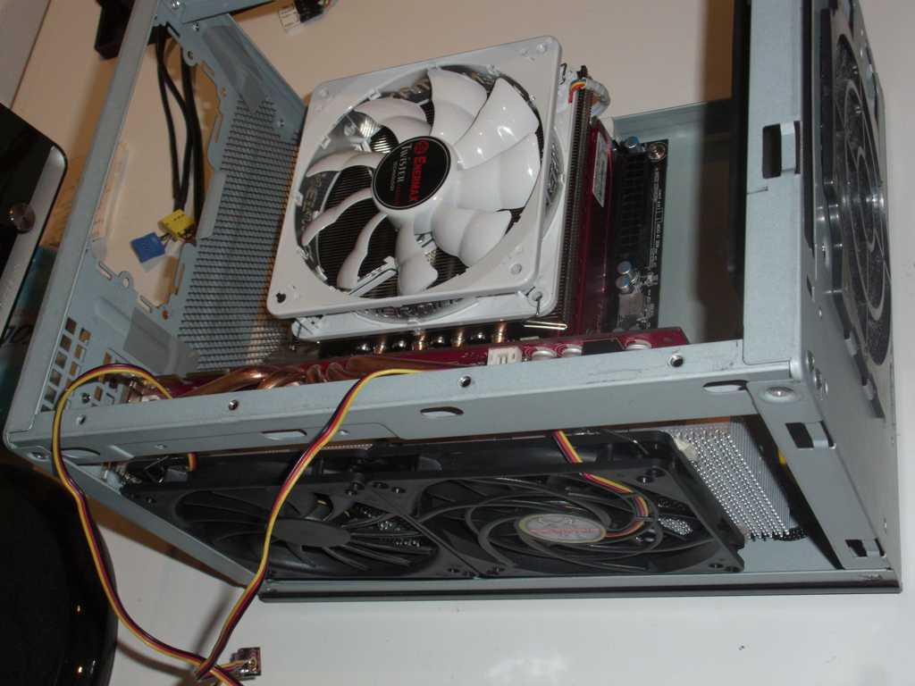

2. Bild: Verlängerung der Frontanschüsse - Da die Kabel immer quer durch mein Gehäuse hingen, habe ich einfach eine Verlängerung aus Flachbandkabeln gebaut. Sound und USB sieht man rechts, verschwinden unter der Graka und werden unter dem Mainboard nach vorn geführt. Dort treffen sie auf der 2. Kabel von den Schaltern + LEDs.

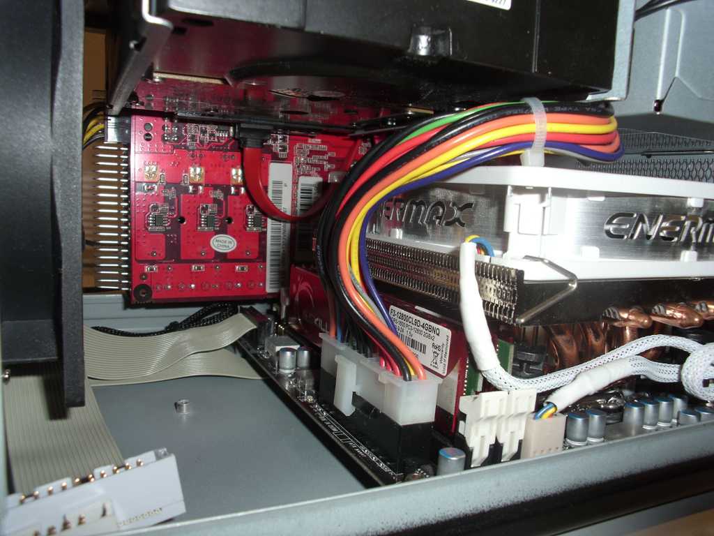

3. Bild: So viel Platz ist auf einmal in dem Gehäuse, wenn keine Kabel quer dadurch hängen.

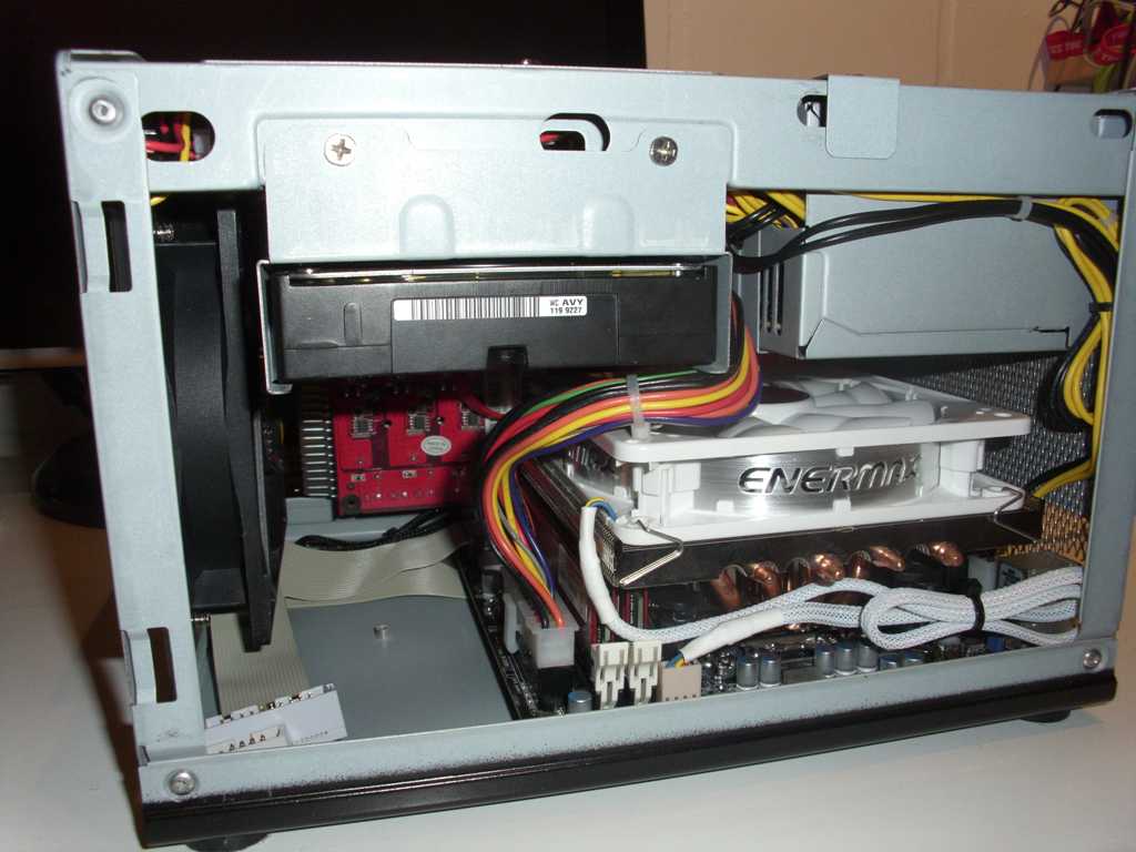

4. Bild: So kann man erst alles einbauen und ganz am Ende die Front montieren und anschließen.
So habe ich für kleines Geld mein Sugo für mein Empfinden sehr leise und aufgeräumt bekommen. NT Lüfter und Festplatte sind im Normalbetrieb das lauteste.
