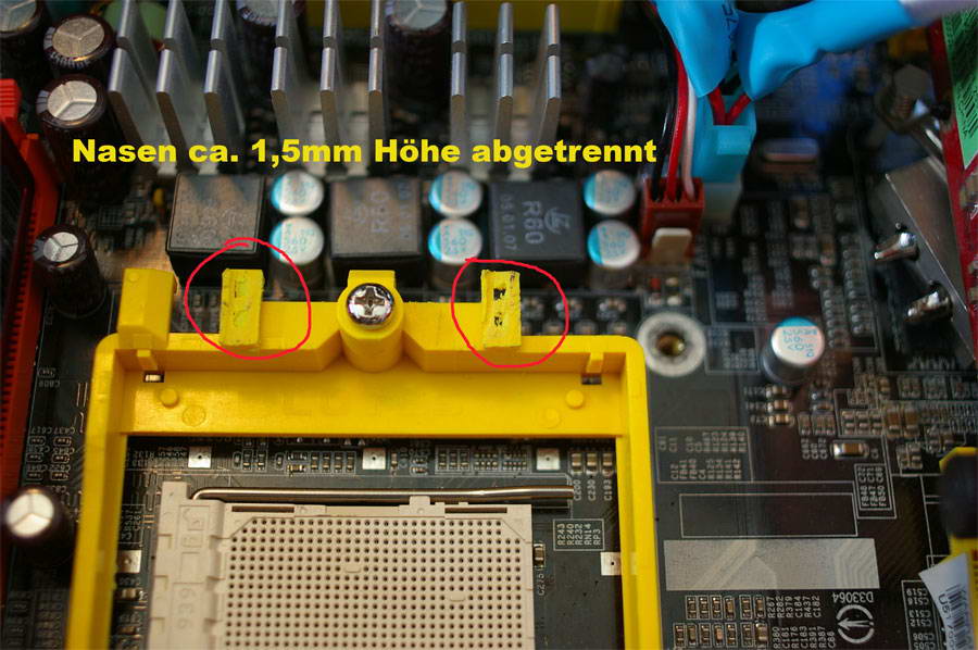

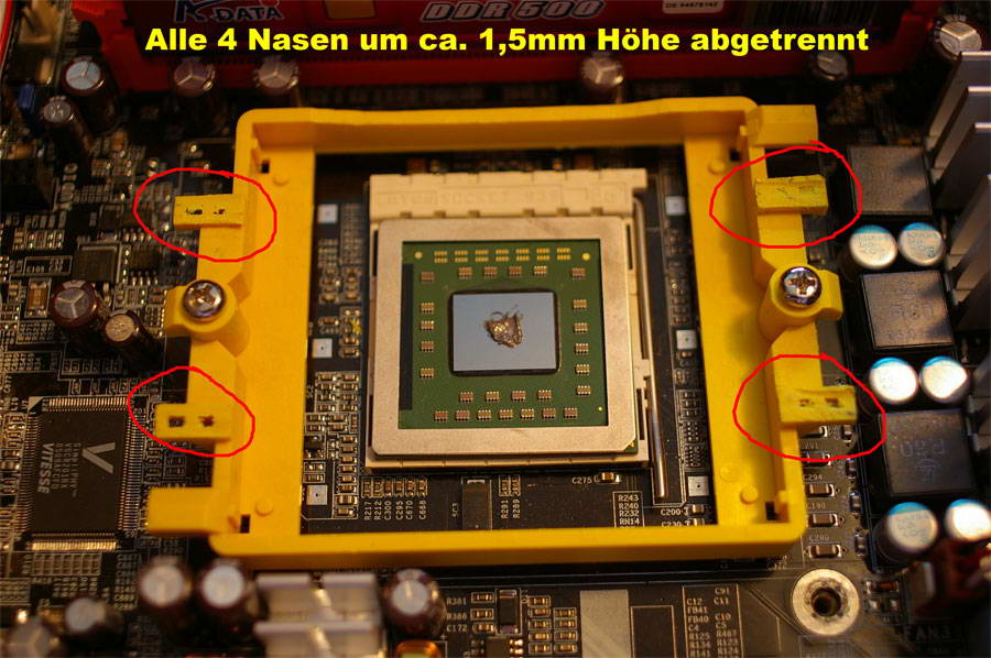

Infinity Mod für geköpfte CPUs Sockel 939
Hab mich heute entschieden, meine Opty 170 zuköpfen. Wollte aber meinen Infinity weiternutzen. Also was tun? :confused: . Nach kurzen Kopfzerbrechen :wall: kam mir die Erleuchtung: Infinity tieferlegen.
Also nachgemmessen - CPU ohne IHS ca. 1,5-2mm flacher - und Retentionsmodul dementsprechend an 4 Nasen flach abgetrennt.

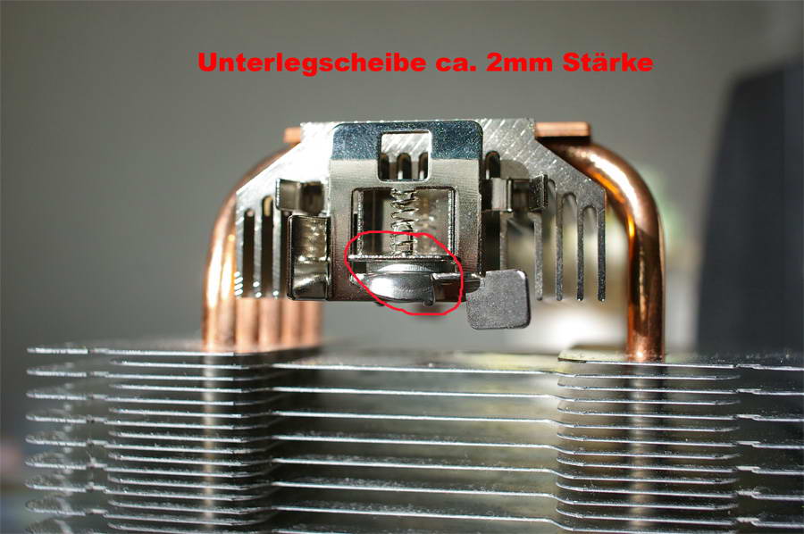

In den Haltern des Kühlers 2 Unterlegscheiben gleicher Stärke untergeschoben (vorsicht bei den Federn, springen weit weg).
Alles wieder eingebaut und hält bombig. :banana: Anpressdruck ist voll da.

hättest auch einfach die nippel unter dem modul etwas abschleifen können, dann sitzt das RM 2mm näher am sockel und dann haste auch den anpressdruck ;)
Wieso hast du die 4 nasen etwas abgeflacht? an denen wird der Infinity ja nichtmal befestigt.
Ansonsten, mir gefällt das mit den unterlagsscheiben, um mehr anpressdruck zu bekommen.
mfG
mfG

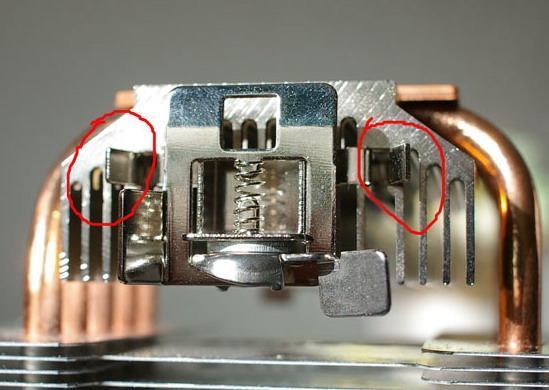

Von den Halterungen des Kühlers ragen die 2 Griffe heraus, die genau auf den äusseren Nasen des Moduls aufliegen. Ich musste sie tieferlegen, damit auch die Halterung tiefer kam.

Brauch das Modul ja noch weiter für CPUs mit IHS. Hab nur das eine.
So passt noch mein SI-128 weiterhin drauf.
Alle Umbaumassnahmen sollen ja untereinander kompatibel sein.
