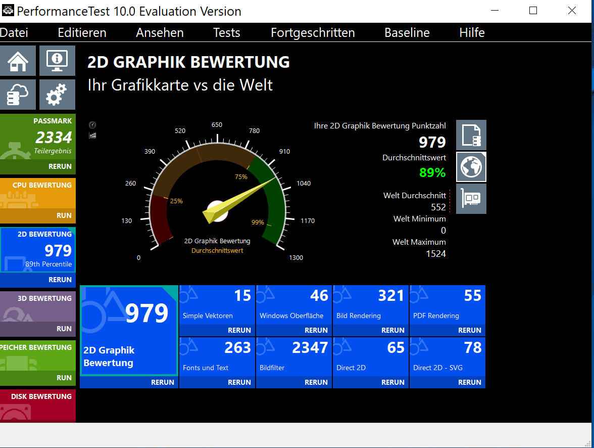

Schlimme 2D-/Desktop-Performance mit Ryzen 3900X - CPU defekt?

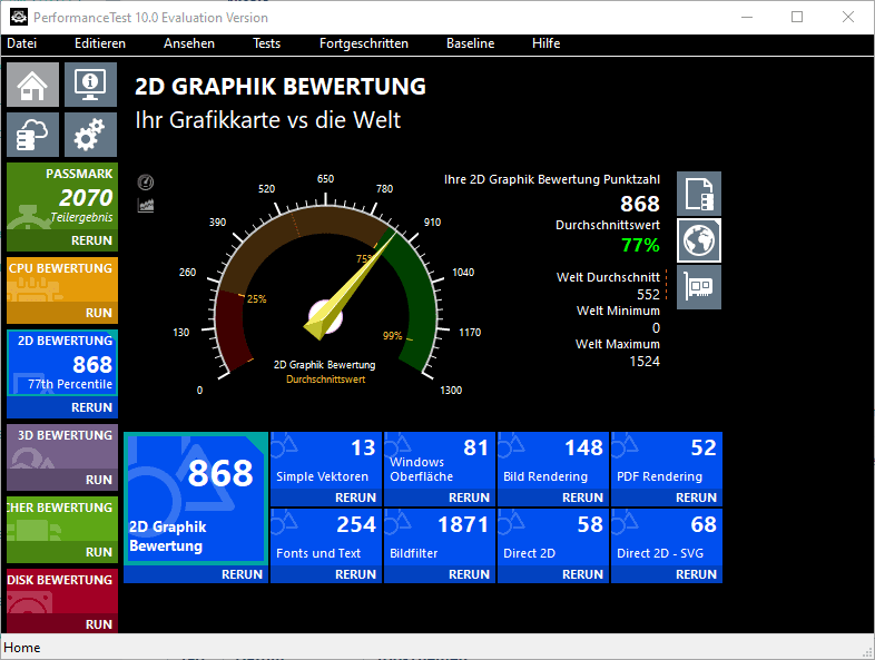

Liege bei 931 Punkten & 84%igen Durchschnitt

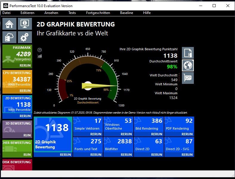

Version, ja die werte sind aber jetzt auch nicht weit von meinen weg trotz 4 kerne mehr und schnellere gpu.
Ich hab bei Windwos Oberfläche 2 punkte mehr, pdf 24? Direct 2D 7 mehr und bei 2D SVG 6 mehr... wie soll das gehen mit ner 980ti und 4 kernen weniger?
Hab den eben nochmal laufen lassen, wieder andere werte. Scheinbar kann der nur Singlecore aber auch nicht richtig. Laut Taskmanager ist die CPU im Tiefschlaf und die GPU war 1-2 sekunden auf 96% Auslastung.

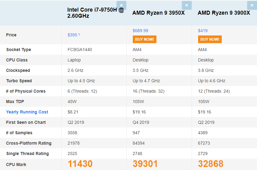

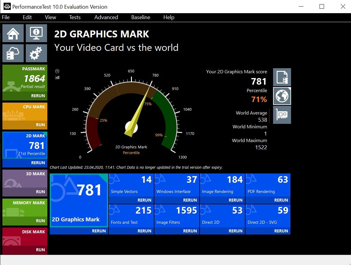

Ich weiß jetzt nicht, ob das wirklich vergleichbar ist, aber mein Laptop (i7-9750H / 16GB DDR4 / UHD630) kommt auf ähnliche Werte wie die Ryzen 3900X des TE oder des 3950X von Holzmann - ich hätte jetzt erwartet, dass sich die Ryzens deutlicher absetzen müssten?
Mein Score für die "Windows Oberfläche" ist beispielsweise deutlich höher als die von Holzmann, was mir spanisch vorkommt, wenn ich mir die Passmark-Scores der CPUs ansehe? Zumal auf dem Laptop zum Zeitpunkt des Tests ein Haufen Programme offen war, der Score ist also vermutlich noch ein paar Prozent niedriger als er sonst wäre...
Tja, zu früh gefreut. Nachdem ich gestern nach der Neuinstallation des Nvidia-Treibers zunächst wieder bei stabilen 900+ im Score war, lande ich heute wieder weiter unten bei nur 700+ (zu wenig für die 3900X). Eine plausible Erklärung gibt's dafür anscheinend nicht. Denn das System läuft genauso wie gestern.
Ich schätze, mir wird nichts anderes übrig bleiben, als alle Drives abzustöpseln und die Tests mit einem cleanen, neu aufgesetzten Win10-System auf einer separaten SSD durchzuführen.

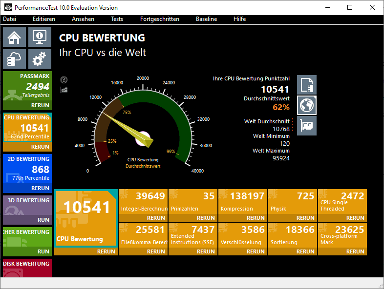

Wie sieht denn dein CPU-Test aus? Ist der normal?
Anbei zum Vergleich die CPU meines Laptops, Passmark-Scores siehe mein Post oben:

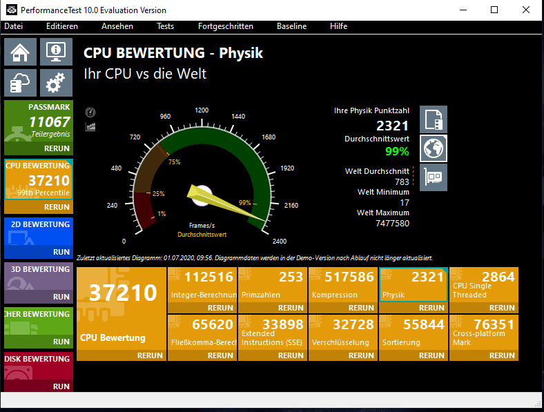

Ich bin vor einigen Wochen von einer i7 7700 auf die AMD Ryzen 9 3900X umgestiegen und habe es von Anfang an bereut. Denn die Leistung im Desktop-Betrieb war höchstens beim Entpacken von RARs etwas besser - die gesamte Adobe Creative Suite läuft langsamer als vorher. Jetzt bestätigen weitere Benchmark-Tests, dass hier etwas gewaltig schiefläuft. Die CPU könnte defekt sein, denn es gab im Laufe der Zeit einige andere merkwürdige Auffälligkeiten. Was komisch ist: Mit einer CPU Mark von 29237 Punkten bin ich weit im oberen Bereich - guter Wert. Nur der 2D Mark-Test fällt völlig aus dem Rahmen.
Was ist hier los? HELP! :)

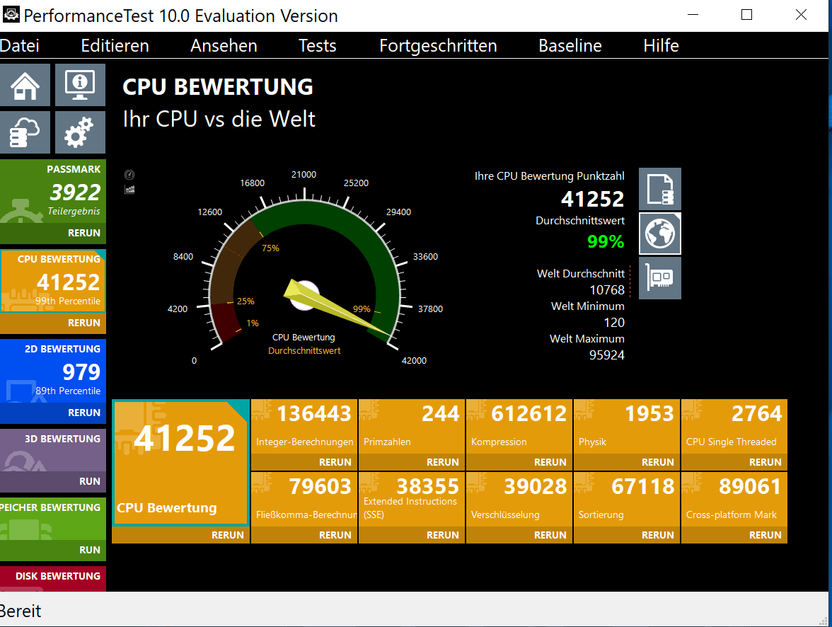

Gerade laufen lassen. PC stock..R9 3900X/RTX 2070s stock. Und einmal die CPU oc.
Das Problem ist der Benchmark.

Derartige Schwankungen darf es in einem Benchmark-Test nicht geben. Der Passmark-Test ist ja nun auch nicht irgendein Test, sondern ein weit verbreiteter. Ich denke auch nicht, dass es am Test liegt. Weil:
Zu euren Fragen/Vermutungen: Ja, der Performance-Einbruch ist beim Arbeiten spürbar. Teilweise wie oben beschrieben so deutlich, dass nur noch ein Rechnerneustart hilft. Gestern lief das System noch regelmäßig mit 15%-Leistung, nach dem Nvidia-Reinstall bleibt es jetzt nach diversen Tests immer über wenigstens 700 Punkten (ca. 70%). Das hat sich also schon mal ausgewirkt. Momentan schwankt der Passmark-2D-Score bei mir munter zwischen 700+ und 900+ - aber er ist nie so gut wie nach dem Umbau und der Neueinrichtung des Systems vor Wochen. Und ja, natürlich habe ich Win10 damals komplett neu aufgesetzt. Auch scheint die CPU während des Tests durchgehend mit 4100-4300 MHz zu laufen, zumindest laut Anzeige der NZXT-AIO-Software.

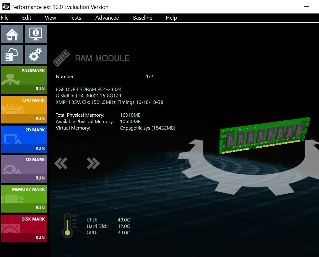

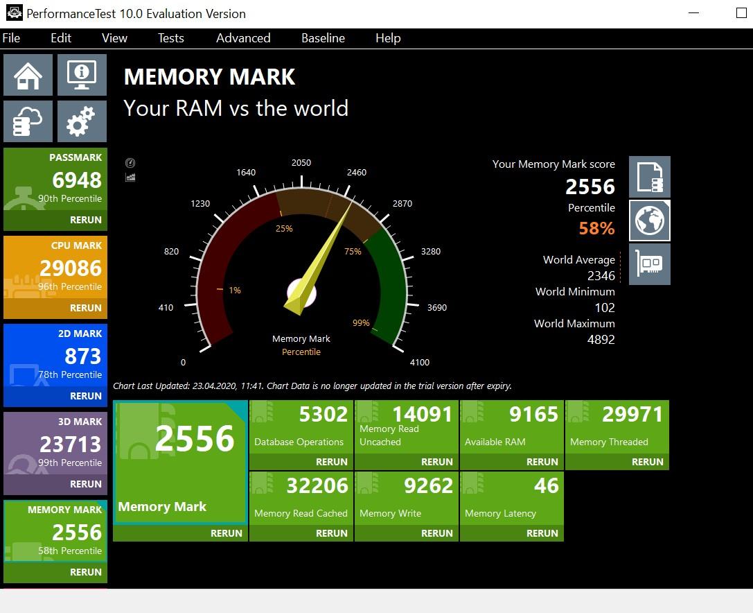

Was aber gerade beim erneuten Passmark-Test aufgefallen ist: Der Speicher läuft anscheinend auch nicht wirklich rund, mit einem Durchschnittswert von nur 58%. Da sollten die G Skills doch mehr auf dem Kasten haben?! Was sollte ich in der Hinsicht noch mal ausprobieren? BIOS nimmt hier die "Auto"-Settings vor. Siehe Bild. Da sind noch mal alle aktuellen Scores drin (hier plötzlich wieder mit 873 im 2D Mark).

... aber warum ist dein Memory so schwach?

Weitere 10000 Benchmarks später ... tatsächlich steht mein RAM nicht auf der QVL des Boards. Habe hier im Board-Forum aber Leute mit der gleichen Kombination gefunden. Das soll wohl laufen, wenn auch nicht mit 100%iger Geschwindigkeit. Die mittlerweile von mir erreichten 78% halte ich aber dennoch für zu wenig. Oder?
Ich habe wie gewünscht mit verschiedenen Settings im BIOS gespielt. Nach dem Aktivieren von DOCP (ansonsten alles auf Auto), habe ich im Passmark eine Memory-Score von 3039 erreicht (nur 78% vom Durchschnittswert).
Dann bin ich bei der Memory Frequenz im BIOS mit DOCP auf 2666 runtergegangen und hatte eine Score von 2840 (72%).
Anschließend ging es manuell rauf auf 2999 mit DOCP mit einer Score von 2999 (77%).
Und danach bin ich wieder zurück auf die Auto-Einstellung, habe DOCP aktiviert gelassen und hatte dann plötzlich wieder einen niedrigen Durchschnittswert von 52%. Der hätte aber wie zu Beginn der Testreihe eigentlich wieder bei knapp 78% liegen müssen (siehe oben). Rätselhaft.
Ich hab jetzt DOCP an (dort werden übrigens die richtigen Timings angezeigt, also DDR4-3000 16-18-18-38, und erreiche jetzt erneut 77% als Memory Score. 2D Score schwankt zwischen 887 und 912.

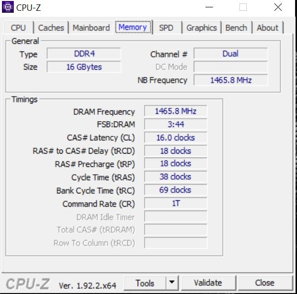

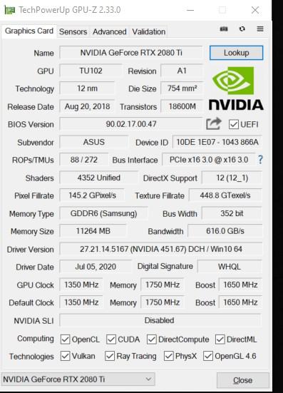

Folgende Beobachtungen habe ich gemacht, die mich (als Speicher-Laie) etwas irritieren: Im BIOS wird mir oben links "Target DRAM Frequency: 2133 MHz angezeigt. Müsste der Wert nicht höher sein? Außerdem zeigt die NZXT Cam-Software (die der CPU-AIO) eine durchschnittliche Belastung des RAMs während der Benchmarks von nur 30 bis maximal 50% an. Im Schnitt dümpelt der Wert bei nur 32% rum. Dort wird auch das richtige Timing angezeigt, oben rechts aber Standard-Takt 1066 Mhz und Aktuelle Taktfrequenz 1464 Mhz. Also noch weniger. Ich bin mir aber nicht sicher, ob NZXT das korrekt ausliest.
EDIT: Sehe bei den Specs des RAMs einen SPD-Takt von 2133. Sollte also im BIOS richtig angezeigt sein.

Gesagt, getan.
