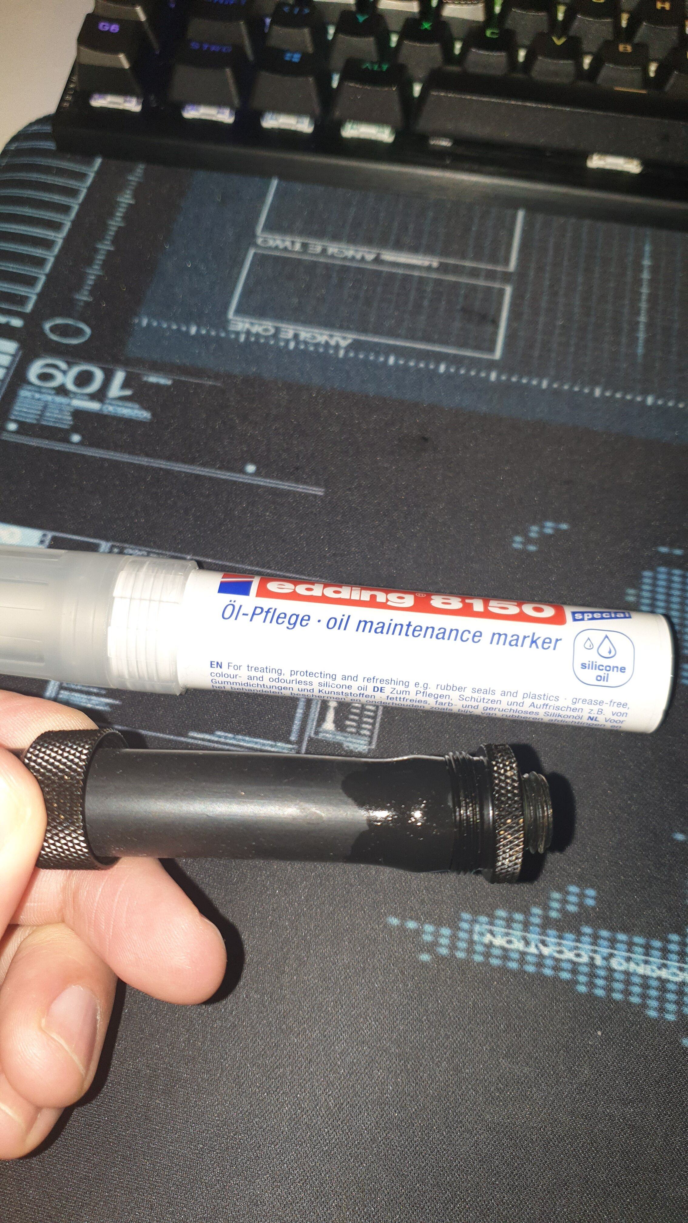

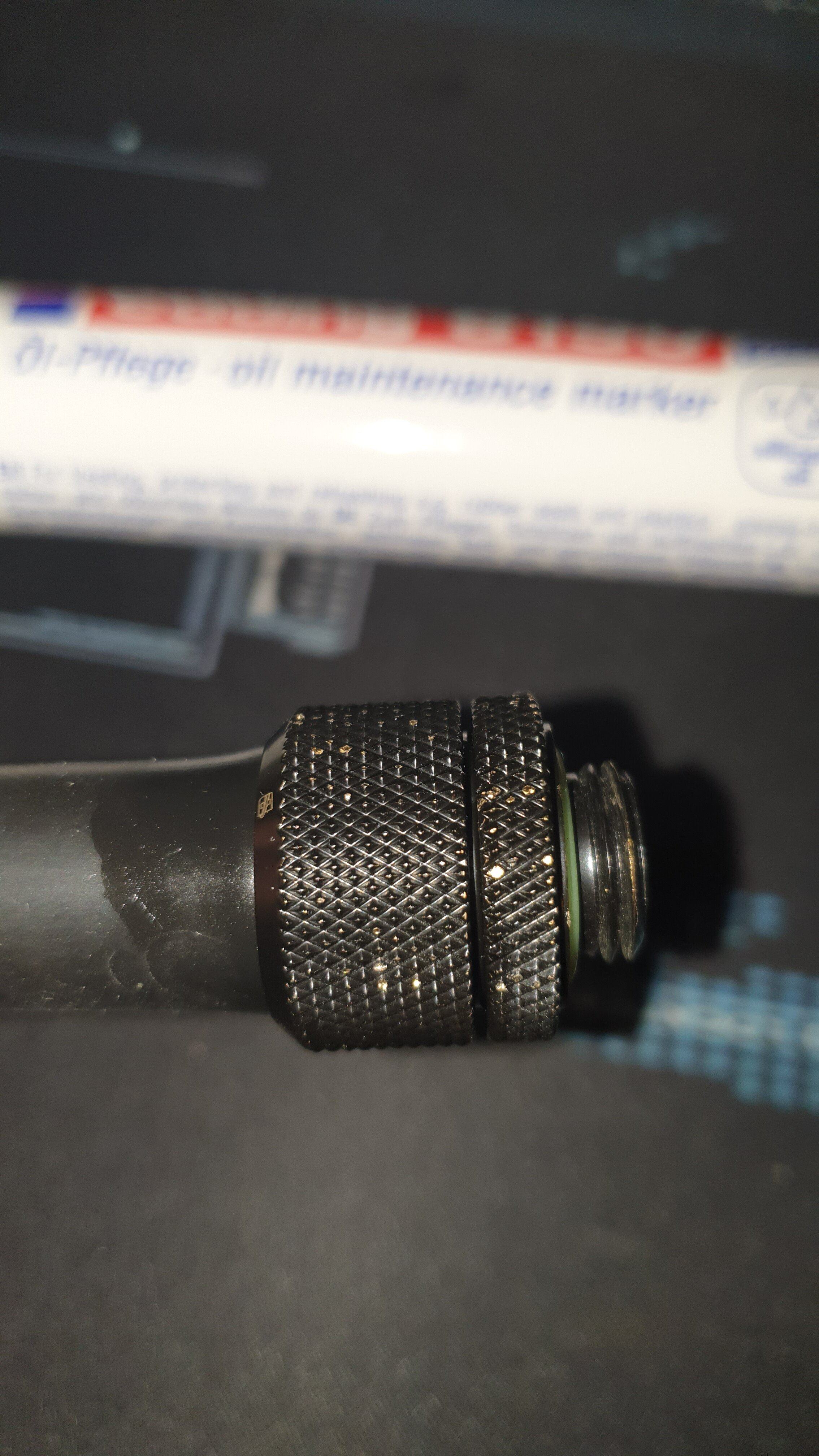

Aber nur wenn man weiss dass das mit dem Material verträglich ist, damit lässt sich das gut dosieren und kleckert nicht.
Der hier Edding ist mit EPDM und PCV kompatibel, ich habe den hier irgendwo in meiner Werkzeuggemüsekiste, nutze den für die Aquacomputer Tubehalterund und für den die Quadrohülle, da die bereits sehr trocken und am brechen sind dabei stehen die weder physicalisch, thermisch noch chemisch unter Last.
Ich schaue gleich mal ob Barrow Fittinge und 16/10 EPDM damit besser drauf und zu gehen.
Klappt ganz gut gut, aber ich kann gerade nicht sagen ob das ohne auch gegangen wäre :LOL:

Das ist mit dem Material verträglich.
Bei EPDM ist fettfreies, farb- und geruchloses Silikonöl auf jedenfall gut, also manche Türchdichtung aber z.B. fast jede Autodichtung.
Und es ist dezent+ es sind anch ner Stunde oder weniger keien Rückstände zu sehen.
