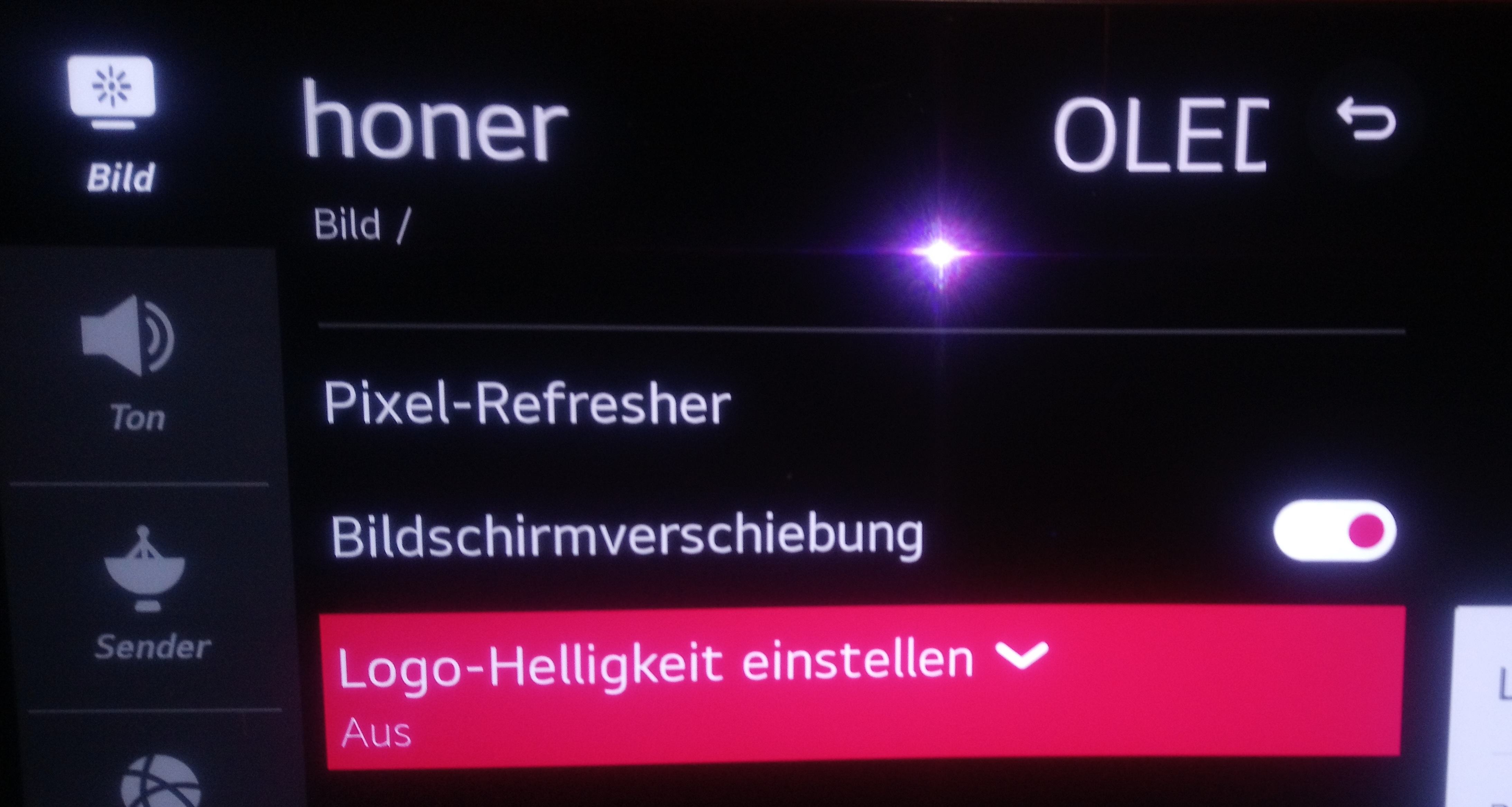

So sieht das bei meinem 2020er LG 48" CX OLED aus : ---------------------------------------------- und beim Samsung G8 QD-OLED so :
Die Logo Helligkeit habe ich auf Low, du hast sie auf aus. Bin noch grün bei oleds. Empfiehlt es sich die auszustellen oder ist es egal bzw Geschmackssache? Ja, Menü sieht sehr ähnlich aus. Komme halt von alienware aw 3421 dwf und da war ich die vierstündige Meldung zum Pixel Refresh gewohnt 😁
Die Logo Helligkeit soll halt Sender Logos bei der Helligkeit Dimmen ... also damit wird dann zb das Pro 7 Logo etwas dunkler der Rest aber nicht ... in der Praxis hab ich da beim Gaming aber 0 unterschied in den über 3 Jahren in denen ich mein LG 48" CX OLED nun hab festgestellt also hab ichs aus
Musst halt mal schauen ob es bei deinem Gerät nen Unterschied macht ... wird sich wenn dann wohl auf die HUD Helligkeit auswirken die man aber zum Glück auch bei manchen Games selbst im Game Menu einstellen kann
Ich glaub die war dort auch recht Einzigartig .... sowas gibts bei den LGs zb auch nich da kommt auch keine Meldung das nun die 4 std rum sind und der Refresh nun laufen sollte ....

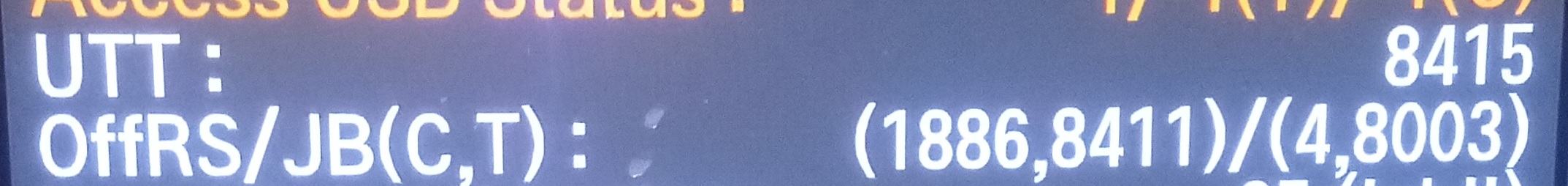

ich hab mein OLED so eingestellt das er nach 2 std ausgeht und bekomm dann alle 2 std ne Meldung das der TV sich in 5 min ausschaltet kommt diese Meldung das 2te mal weiss ich das 4 std rum sind
und der 7 min Refresh wieder fällig is ... alternativ schau ich ins Service Menu rein und vergleiche die Betriebsstuden mit den Stunden wann der letzte Refresh lief.
8415 Betriebsstunden seit Juni 2020
der letzte kleine 7 min Refresh lief bei Std 8411 also der nächste kleine Refresh is nun fällig weil wieder 4 std um .. bisher lief der kleine Refresher bei meinem Gerät 1886 mal
der letzte Große 1 std Refresh lief bei std 8003 und lief bisher 4 mal ( alle 2000 std )
8415 : 1886 = Alle 4,46 Betriebsstunden lass ich bei meinem LG 48" CX OLED den kleinen Refresh laufen

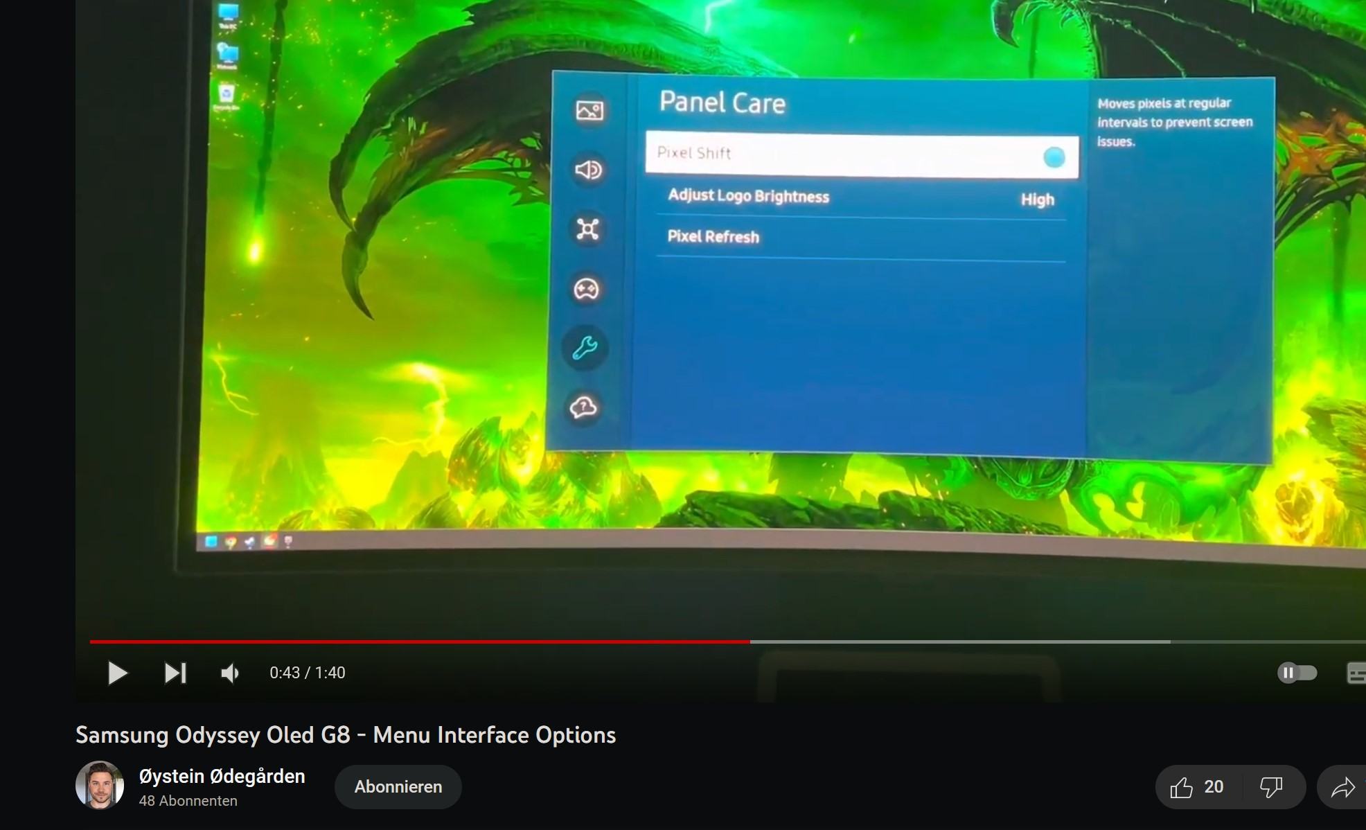

@hubihh findest du den kleinen Refresher beim Samsung G8 OLED? Ich sehe leider nichts oder ich bin blind :(
Fand das beim Dell alle 4 Stunden sehr nice
Nein. Nur den Pixel Shift und die grosse Wartung. Kann halt sein, dass er das automatiscch macht und man es nicht manuell anstoßen kann und muss.

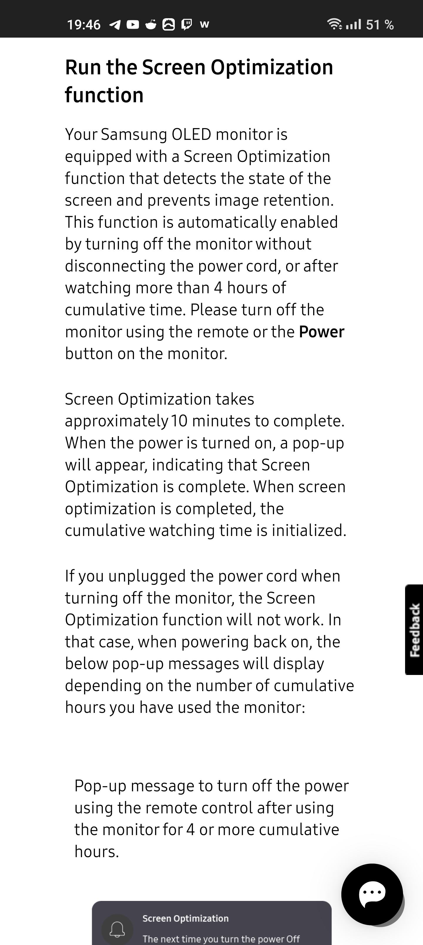

Hier spricht Samsung auch noch von einer screen optimization. Jetzt wird es wirklich komplett verrückt. Klingt aber so ziemlich nach dem, was wir suchen. Anscheinend Monitor ausschalten und dann dauert es ca 10 Minuten. Keinen Plan aber, ob das auch auf den G8 zutrifft. Aber kennen keine anderen Samsung OLED Monitor.
Hmm, noch nie gemerkt das er das nach vier Stunden macht aber er wird es wohl machen wenn es so drinnen steht :)
Ein Post auf Reddit beschreibt , das möglicherweise in der EU eine andere FW sein soll. Kann ich fast nicht glauben. Anscheinend einfach über dir Remote Control ausschalten und warten. Und wird es soll das nicht im Stand-by gehen?

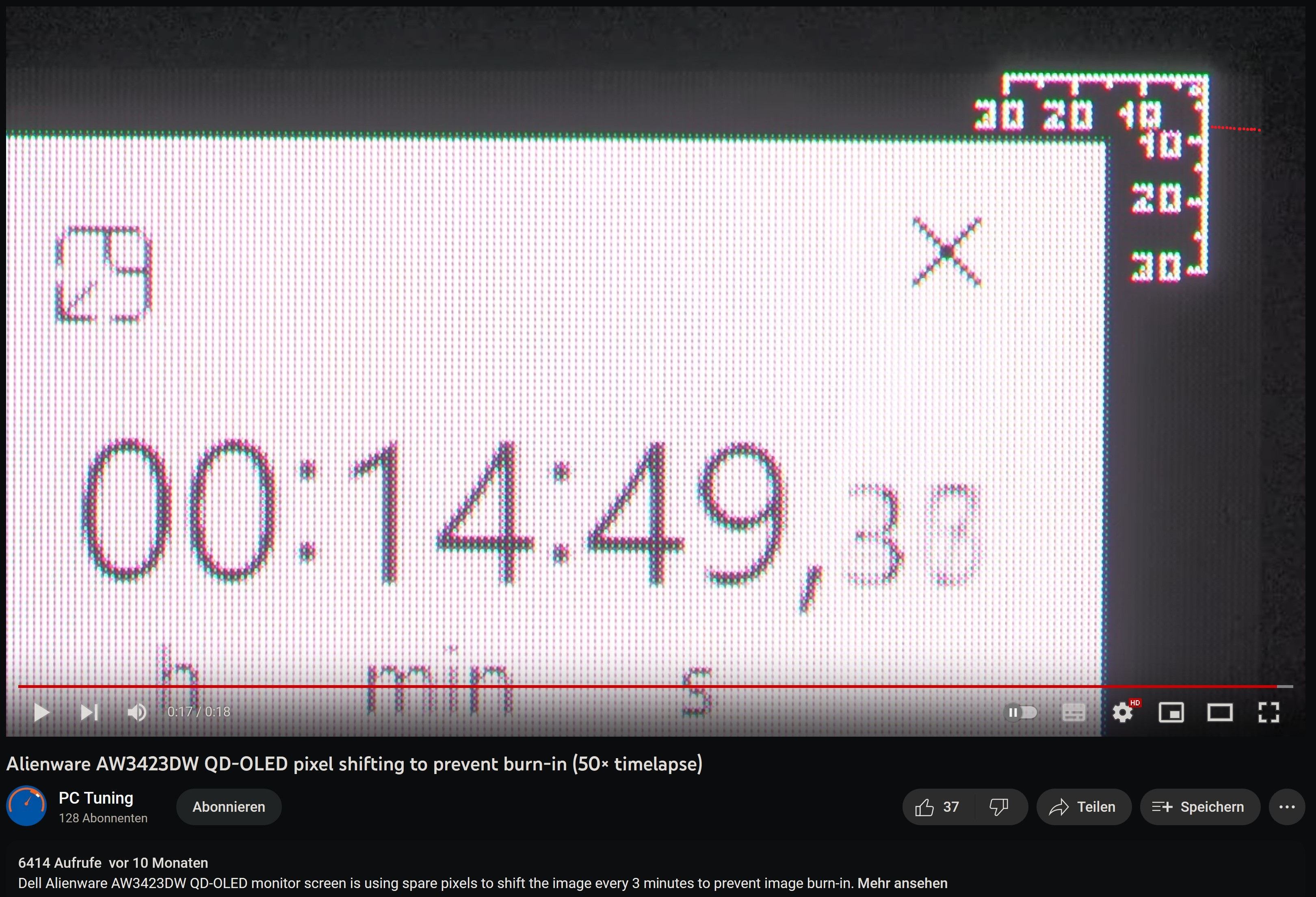

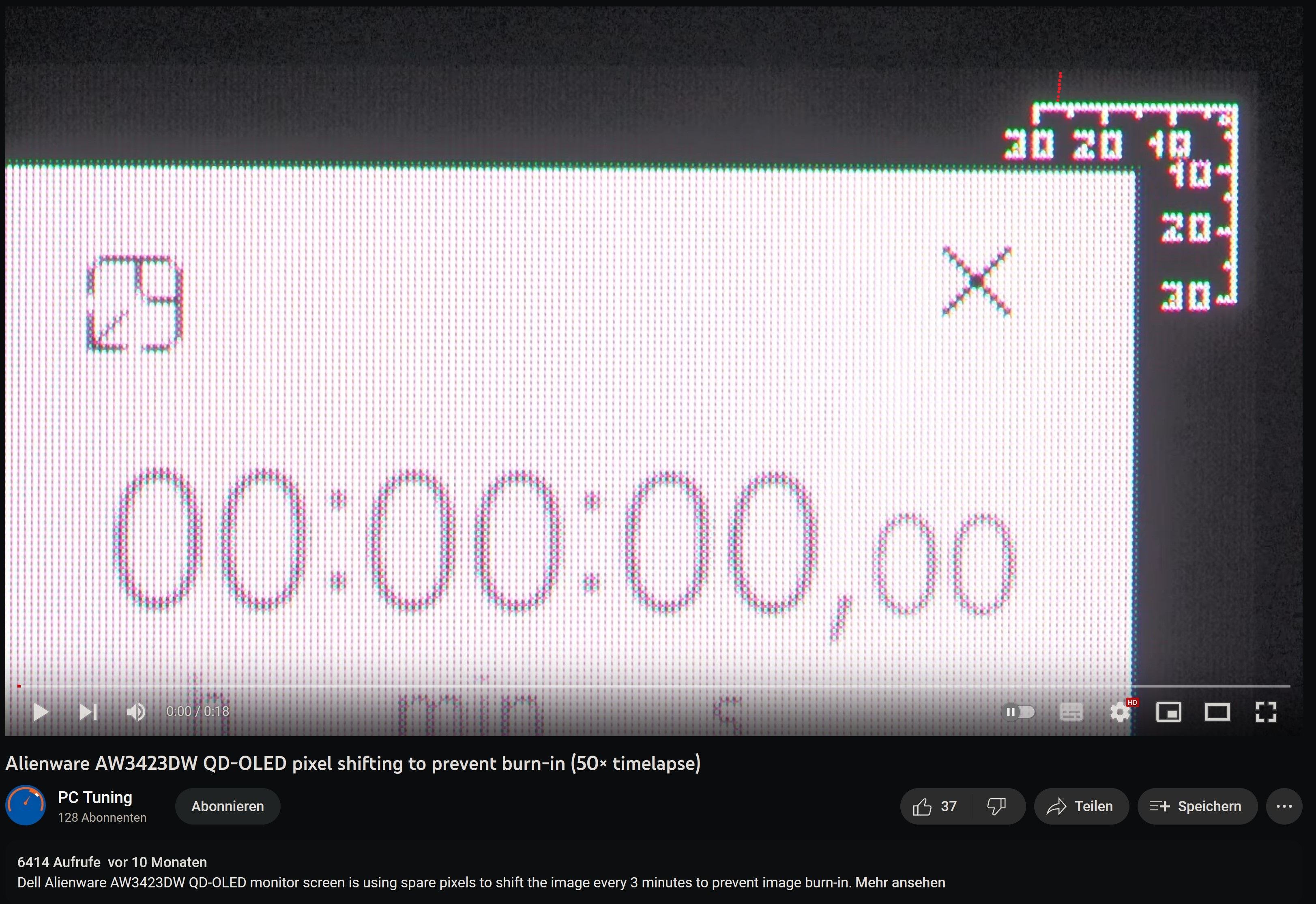

Pixel Shift / Screen Shift / Pixel Verschiebung = verschiebt während des Betriebes alle Pixel um so 1 cm mal nach links mal nach rechts und mal nach unten und nach oben bzw Diagonal
1 cm ist sehr hoch gegriffen, bei den Samsung QD-OLED sind das ein paar Pixel (zumindest beim AW3423DW/F) und nie aus dem Sichtbaren bereich, weil hier genug Pixel außenrum "frei" sind.
Bei den LG TVs kann es schonmal passieren, dass so 1-2 Pixelreihen aus dem sichtbaren Bereich geschoben werden.

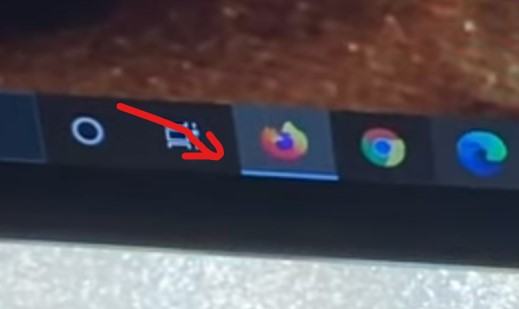

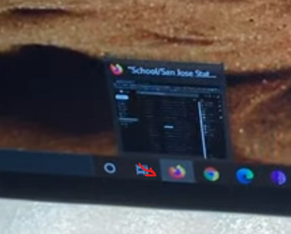

Bei nem 2019er LG C9 ( fängt ab 55" an die C9 Serie ) : ( von mir Rot Markiert ) ... nach oben oder unten sinds 2 Pixel und Seitlich sinds so 8 - 10 vielleicht auch 11 Pixel is da nich ganz so leicht zu erkennen
Das Bild stammt aus diesem Video :
... is also nich "sehr hoch gegriffen" sondern einfach nur von Größe zu Größe wohl dann unterschiedlich .. bei meinem LG 48" CX isses soviel das beim "Zurück Pfeil" beim Firefox oben Links etwas von der Spitze fehlt
was schon so 1 - 1,2 cm is .... mich stöhrt es aber nicht daher hab ich die Funktion seit mehr als 3 Jahren an bei meinem 48" CX
Ich habe nicht abgestritten, dass schon 1 cm (von mir aus auch mehr) an extra Pixeln am Rand vorhanden sein kann, aber ich habe weder bei meinem C8 noch beim AW3423DW oder einem anderen OLED bisher gesehen, dass das Bild bei einem Shift direkt 1 cm verschoben wird...
@hwk
Tja dann muss ich wohl lügen oder ? :-)
Im Pixel Shift Video vom 55" C9 sieht man ja wieviele Pixel da verschoben werden .. und bei meinem 48" CX fehlt dann wie ich schon sagte etwas von der Spitze des Pfeils bei Firefox. ... Mehr kann ich nich machen
Aber ich denk das Video was ich verlinkte bzw das Bild is da schon ziemlich aufschlussreich glaub vom 34" AW QD-OLED gabs doch auch mal so ein Video
Hab die Pixel mal wieder so gut es ging Rot markiert
Und in dem Video sieht man zumidest mal die 2 pixel die sich das Bild nach unten verschiebt und das Bild unten etwas abgeschnitten wird ( auf den Blauen Strich beim Taskleisten Icon achten )
und das selbe passiert halt auch seitlich nur halt dort mit 8 - 11 Pixeln und nich nur mit 2 Pixeln wie oben und unten
Mit Pixel Shift : ( kein blauer Strich mehr sichtbar ) ----------- Ohne Pixel Shift : ( da sieht man den blauen Strich da das Bild ohne Pixel Shift nicht mehr wandert )
Die 2 Bilder von hier :
