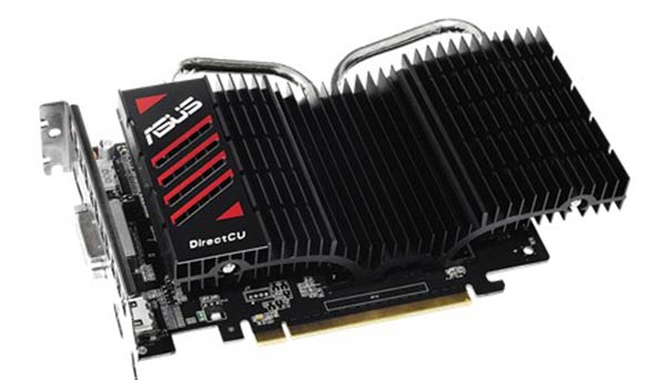

hehe ich glaub hier bekommen ein paar Leute Angst das eine SSD in paar Jahren vielleicht mal so 20f1ff25-8188-4130-b5ae-abaeb9829b08.jpg aussieht :)
Wer weiß, 1TB/s sequentiell read/write und 1GB/s 4K random, da könnte das schon passieren.
früher oder später kommen solche ssd performance auf den markt mit bis zu 75watt verbrauch oder mehr und großen passiv kühler ;)
