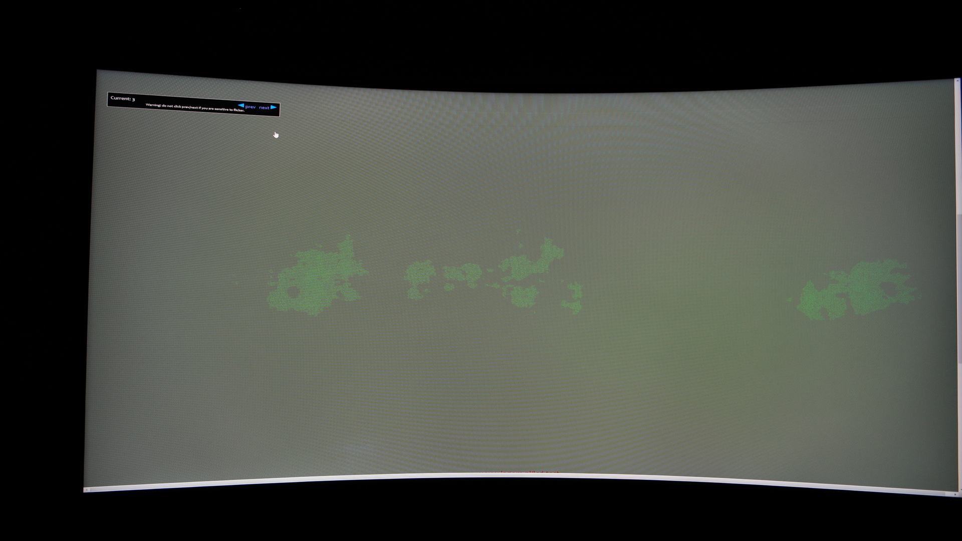

@xl_digit Black Equalizer steht auf 10. Brightness auf 50, Contrast auf 60 und Sharpness auf 50. Wie ist es bei dir ?
ich habe Helligkeit 20 Kontrast 30 bei Blackequilizer 13 dann ist das in Ordnung.
Probier einfach mal ob es durch das reduzieren weg geht, bei mir ist es auch bei höheren Werten.
dann noch den Dark reader im Browser tut den rest dazu.
Hat ja nicht nur was mit Browser zu tun, allgemein Fenster. Aber um so heller die Fenster sind, um so mehr fällt es auf. Wie so ein Shine, der von dem Fenster ausstrahlt. und dann den Hintergrund erhellt oder verdunkelt, prinzipiell wie mit der Sonne. Hab dir das mal auf dem Handy aufgenommen, ich hoffe du kannst das da so sehen wie ich es hier erlebe.
Hab die Werte von dir oben mal genommen, aber so viel macht das nicht. Das Video wurde aufgenommen, nachdem ich die Werte von Helligkeit und Kontrast schon so runter gesetzt hatte.
Meint ihr vielleicht, das eine Firmware in Zukunft das eine oder andere immer noch bestehende Problem mit dem G9 (49" 240hz) lösen könnte, oder ist das einfach ein defintives NO und man sollte es so schnell wie möglich zurück geben ?
Da glaube ich persönlich nicht dran. Die Nachfolger stehen in den Startlöchern und Samsung ist mir persönlich nicht in guter Erinnerung geblieben, was Softwaresupport und Support älterer Geräte angeht.
Außerdem hätte man die größten Probleme (z.B. scanlines) längst abstellen müssen. Wenn das bis jetzt nicht geschehen ist, geschieht es gar nicht mehr - denke ich.
Leider gibt es keinen Bildschirm, der alles perfekt macht. Ich habe in den letzten 5 Jahren öfter den Monitor gewechselt als manche ihre Unterhosen und immer war irgendwas nicht so toll. Der beste war für mich bisher immer noch der LG 34GN850. Hätte ich den nicht versehentlich beim sauber machen kaputt geschmissen (mit meiner Tastatur) würde ich den wohl lange behalten.
Hab jetzt das Local Dimming ausgeschaltet.
Local Dimming hab ich testweise wieder angemacht, aber solange der Dynamische Kontrast bzw Helligkeit aus ist, hat auch das Local Dimming keinen weiteren Einfluss darauf den ich erkennen könnte.
Habe es gerade mal bei meinem Sohn nachgestellt und da gibt es nämlich dein Phänomen nicht :) Local Dimming auf Auto (ist dann nur bei HDR Aktiv) und Dyn Helligkeit off.
Naja, bei mir gibts das Phänomen halt. :)
Ja, im Moment ist es ok. Heute abend nochmal testen wenn es richtig dunkel ist, derzeit krieg ich es nicht vollständig dunkel hier im Zimmer. Solange es wenigstens dabei bleiben würde, wäre ja ok. Mal schauen was noch so kommt. ^^

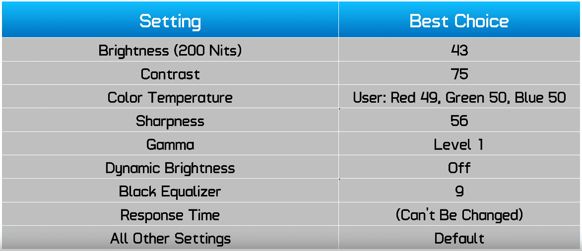

Einstellungen:
Black Equalizer 10
Brightness 40
Sharpness 56
Dynamic Brightness Off
Rest auf Standard
Edit: Sehe gerade die Jungs von Hardware Unboxed haben ganz ähnliche Einstellungen:
Wow, was sind das hohe Werte teilweise.
  1. Contrast 27
  2. Sharpness 40
  3. Black Equalizer 10
  4. Brightness 25
So ist es bei mir völlig ok. Derzeit zumindest. Meine Live Nutzung des Monitors ist erst ein paar Tage alt, und hab bis auf anfängliche Schwierigkeiten, die nach dem abschalten des Dynamic Contrast auch gelöst waren, sonst (bisher) keine Probleme gehabt. Auch paar Games die ich bisher gemacht habe.

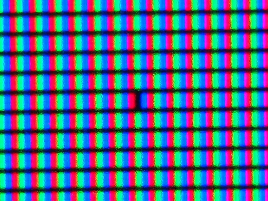

Hab einen G7 32" mit Staubeinschluss widerrufen um jetzt einen zu erhalten, der unendlich ungleichmäßige Farben hat. BLB konnte ich gar nicht so viel Unterschied feststellen zumindest auf dem Foto mit den gleichen Settings, aber wenn man z.B. den Eizo Test oder auch nen dunklen Browser nutzt, ist egal mit welchem Winkel man draufsieht keine farblich gleichmäßige Darstellung vorhanden.
Bin wirklich am Überlegen, auch den wieder zurück zusenden, so leid es mir für die Händler immer tut....

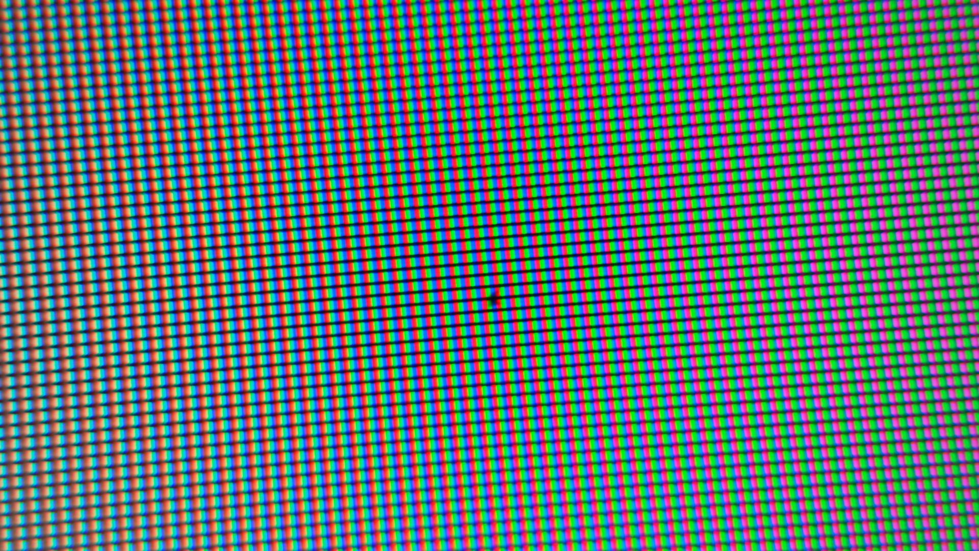

So, habe meinen dritten G7 32" jetzt hier. Der erste hatte Staubeinschluss, der zweite einen Subpixelfehler und schlechte Farbverteilung (wahrscheinlich durch BLB) und dieser hier hat auch die schlechte Farbverteilung. Laut Seriennummer gleicher Herstellungsmonat, denke Dezember 2020 wenn ich das so richtig in Erinnerung habe mit der Bezeichnung. Weiß noch jemand wo das steht in der Seriennummer? Ich habe im Kopf nach dem N und irgendwie A war Oktober, meine beiden letzten hatten NC.

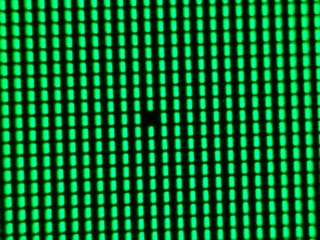

Jetzt ist mir gerade ein grünes Subpixel vor den Augen gestorben. Dachte ich seh nicht recht. Hat auch eine horizontale Linie leicht abgeschwächt hinter sich gelassen.
Das ist mir jetzt echt zuviel. Für 600€+ kauf ich mir keinen Monitor, der während der Benutzung in den ersten Tagen seinen Geist aufgibt. Ich warte mal auf die nächste Generation und zock derweil mit meinem 32" 75Hz IPS-Monitor für 200€ weiter, der seit zwei Jahren fehlerfrei läuft (wenn auch Gsync nicht perfekt läuft).
Und ich hatte schon die Hoffnung, jetzt passt es endlich und aller guten Dinge sind 3.... leider nicht, geht wieder zurück.
Ansonsten fürs Gaming Hammer-Gerät. Gibt m.E. in dieser Größe aktuell nichts besseres. Deshalb hab ich es ja so oft versucht.
Und mit den Scanlines, die nur bei bestimmten Bedingungen auftreten, hätte ich mich schon abgefunden.
