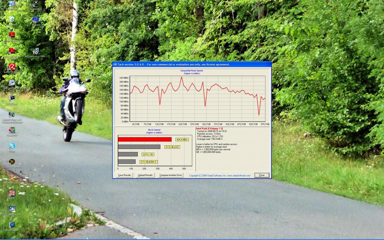

Hab hier 2 320er im Raid 0 laufen, die 2te getestete Partition hat ca. 530GB, was haltet ihr von dem Ergebnis?

Könnte besser aussehen. Optimal sind so Werte um die 200MB/s. Welche Stripsize hast du ? Wenn du nicht 640GB Platz brauchst kannst du das Raid0 auch kleiner machen im Raid Manager z.b. 200GB oderso setzen. Dann werden die Werte auch besser weil nur der Anfangsbereich der Platten genutzt wird, der schnellere.
Ziemlich hohe Zugriffzeit für 2 Einplatten-Modelle.
..dachte bisher die seien flotter.
Ja klar, die erste boot partition hab icha uch mit 60GB gesetzt, da hab ich ne Zugriffszeit von knapp 9 ms, sollte also besser sein :xmas:
Naja, aber im Grunde sind das doch alles nur so Feinschliff-Spielereien mit den höheren Datendichten der Scheiben was die Hersteller betreiben. Wenn da jetzt User behaupten, meinetwegen aufgrund irgendwelcher Marketingversprechen, die Platten seien 30% oder mehr schneller als ältere Festplatten ist das Mumpitz. Schneller bekommst die Festplatten nur über kleinere Scheiben, höhere Umdrehung und veränderte, flotter reagierende Schreib/Lesekopfmechanik/elektronik. Über die Datendichte bekommst nur die Scheibenkapazitäten kompakter und wenn da nun irgenwelche Tools sequentielle Transferraten ferner 200MB/s benchen ist das auch ziemlich irrelevant, da praxisfern, denn eine Festplatte transferiert im normalen Betrieb die Daten äußerst selten bis nie sequentiell. ;)
