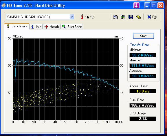

Hallo ist mein HDtune Wert okay auch von der Burst?
