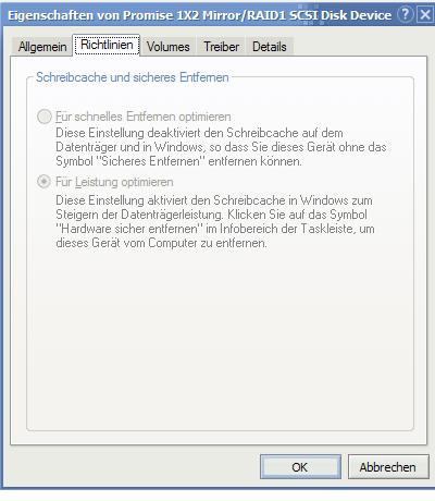

was mich aber etwas verwirrt, ist die tatsache, dass ich keine einstellungen am cache machen kann, also schreibcache an/aus.

Das mit dem cache ist eine Sache des Treibers ( Promise )
na dann hoffe ich mal, dass der cache schon an ist...
Meistens sieht der Reiter für den Cache so wie bei dir aus, wenn du keinen eigenen Promise-Treiber installiert hast, sondern den von Win. Ist bei mir zumindest so. Wenn ich da den JMicron anmache installiert Vista nen Standard-Treiber da sehen die Cache-Optionen so wie bei dir aus. Mit dem aktuellen Treiber von der Webseite kann ich dann auswählen.
ich glaub ich hab den treiber von der ASUS seite. muss dazu sagen, dass ich xp64 nutze. mein aktueller treiber ist von 2005. ich werde mal den direkt von der promise-site ausprobieren. der ist allerdings von 2003.
ich werde berichten :)
EDIT: das hat leider nicht den gewünschten erfolg gebracht :(
der treiber zeigt immer noch keine einstellungen an.
