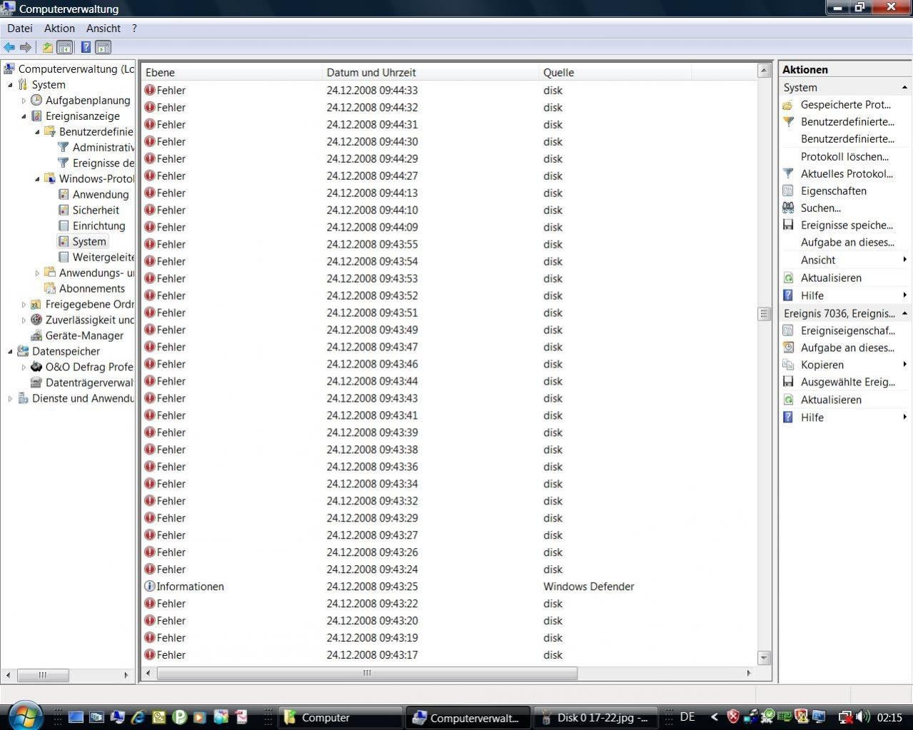

Hier aml ein Beispiel, wie ne defekte Harddisk in der Ereignisanzeige aussieht. Windows geht logischerweise noch, aber einfach langsam. Der Start und auch während dem Arbeiten. Dummerweise muss man selber in die Ereignisanzeige gehen, ... man wird nicht expliziet daraufhingewiesen, dass was nicht in Ordnung ist.
