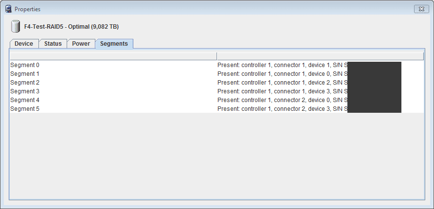

Ich habe mir soeben auch den Adaptec RAID 51245 bestellt. Bei den Disks bin ich mir noch nicht so sicher. Würde mich freuen wenn du hier was über die 2 TB F4 posten könntest. Diese Disks kämen für mich auch in Frage.
DHL war leider zu lahm und die Sendung soll nun morgen eintreffen. Irgend welche konkreten Wünsche, was getestet werden sollte oder Anregungen, wie man die Datenintegrität/Ansteuerung überprüfen könnte?
Konkrete Wünsche kann ich keine formulieren.
Mich würde einfach interessieren wie und ob die Disks in einem RAID5 am Adaptec laufen. Bin mir noch nicht so sicher welche Disks ich nehmen sollte.
Scheint ohne Probleme zu funktionieren (6 x HD204UI als RAID5 am Adaptec RAID 51245, aktuellste Adaptec-Firmware (17911))
Keine Performance-Wunder (die ATTO-Werte schwanken noch ziemlich, der Einbruch bei 64 KB ist etwas seltsam, der kommt nur bei RAID5, nicht bei 0 oder 6). Die Tests sind im "Quick"-Erstellungsmodus des Volumes gemacht, wenn er einmal die Platten komplett durchgecheckt hat, sollte es noch etwas schneller werden).
Laufen an dem Controller problemloser als die 2 TB F3er, bei jenen spinnen bei allen 6 Platten, die ich verwende die SMART-Werte exakt gleich, die Platten funktionieren aber ansich ebenfalls problemlos.
@JohnnyBGoode
Vielen Dank für deinen Post. Das klingt ja sehr positiv. Dann werde ich mir auch HD204UI besorgen. Ich starte vorerst mal mit 5 Disks in einem RAID5.
Freut mich, wenn ich weiterhelfen konnte :)
Was eventuell noch zu bedenken ist (wenn du es nicht bereits weißt): An den Adaptec angeschlossene Platten verlieren für RAID-Daten des Controllers etwa 0,14 % der eigentlich nutzbaren Kapazität). Bei meinem älteren 3ware 9650SE gab's keinen Platzverlust, dafür spielt der Adaptec auch in einer anderen Liga ;)
