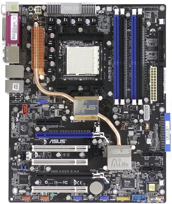

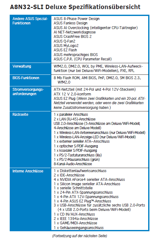

Also im Handbuch steht es...die SATA 1-4 Ports laufen über den Chipsatz / NV Controller und einer über den SilImage Controller...nur was macht das für einen Sinn!?
Im Anhang sieht man die Ports und den Auszug aus dem Handbuch.
Also ich gebs auf mit dem RAID 0, so schön es auch war :)
Damit ist doch schon alles geklärt, der SilImage unterstützt nur einen! SATA Port, also nix mit Raid.
Aber man kann ein RAID 0 oder 1 damit erstellen...wie soll das dann überhaupt gehen!? :fresse:
Eventuel halt mit dem eSATA Anschluss...is letzten Endes auch egal :)
Danke trotzdem für die Beratung.
Grüße
Nein, wie willst du ein Raid 0/1 mir nur einem SATA Port erstellen?
Wenn du Raid willst, dann nur mit deinem NVidia Controller, Softwareraid oder einen anderen Controller/Mainboard.
Mit einem Anschluss geht das sicher nicht... (Hmm, hab ich das falsche Manual geladen?!? Arghhh)
Die MSI's 939-er haben zum Glück noch zwei interne Ports. Ausser die neueren. Die neueren aber dann auch nicht mehr.
