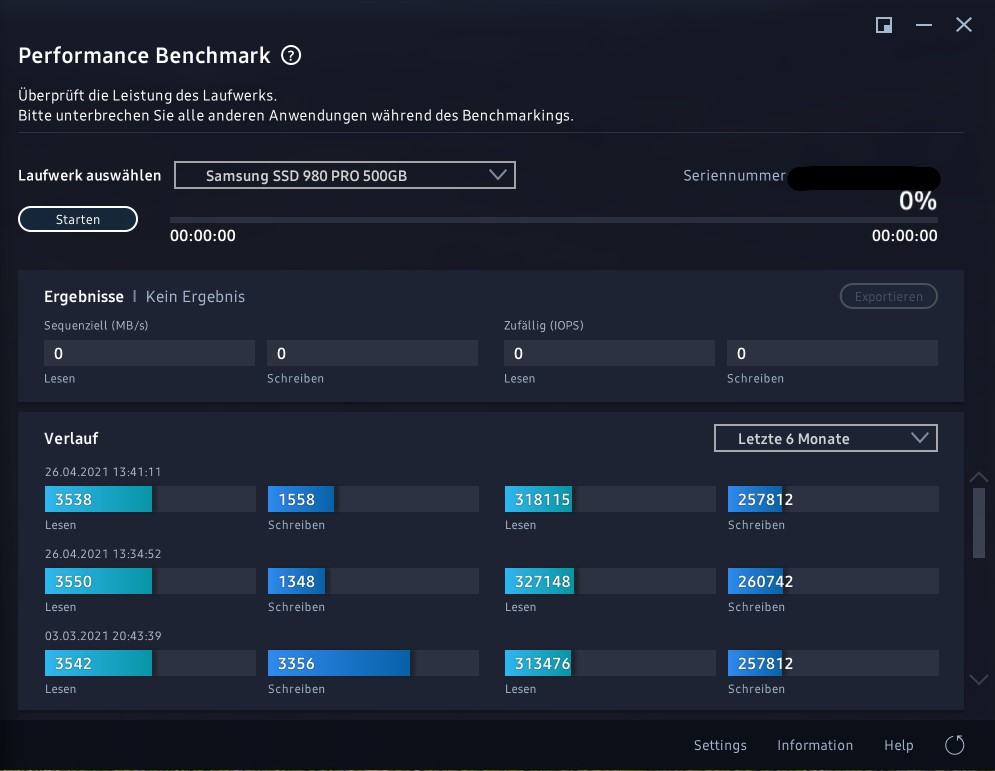

Nach gerade mal 3 TB Write, bei gerade mal 70GB Belegung sieht es jetzt bei mir auf einem Intel Z390 System so aus:
Den zweiten Test habe ich nach einem manuellen TRIM Befehl gemacht, jetzt habe ich erstmal den Full Power Mode aktiviert.

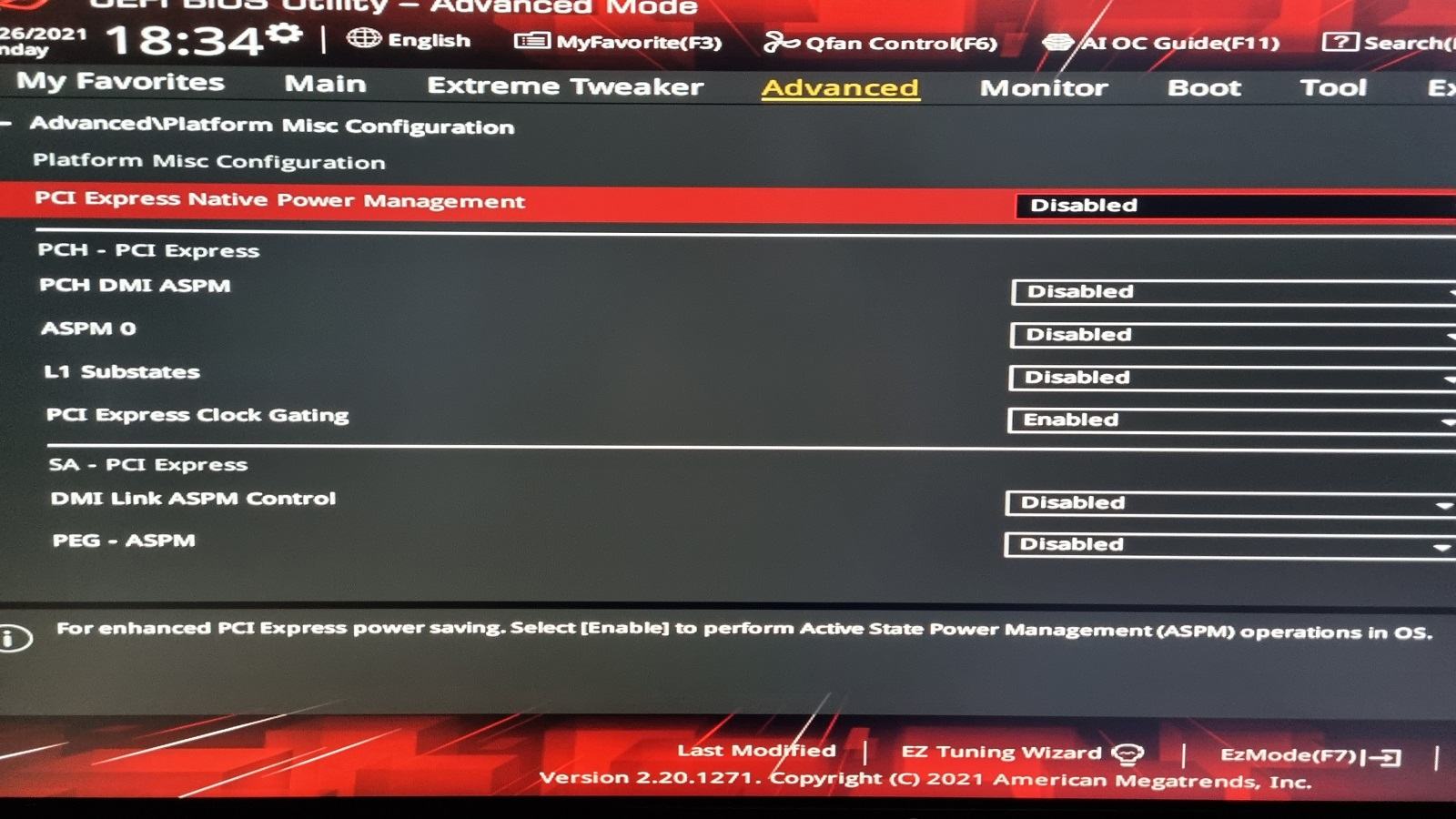

Standardmäßig ist bei dem Board folgendes eingestellt:
Ist es evtl. besser, wenn man davon was aktiviert?

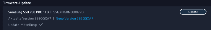

Bei mir erscheint es noch immer nicht, habe vorhin neugestartet und Magician neuinstalliert. Möglicherweise verteilt es Samsung in Schüben.. :unsure:
Hast du die OEM Version der 980 Pro (PM9A1)?
Bei mir wird jetzt auch angezeigt.
Werde mich heute damit befassen, aber ob das was gebracht hat sieht man ja nicht sofort, bin gerade (noch) nicht im "Problem-Zustand".
