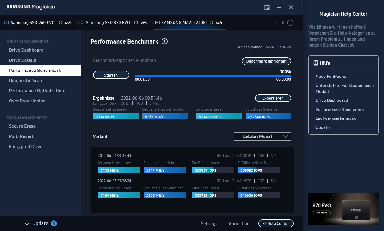

gibt es eigentlich einen grund, warum die PM9A1 2TB im samsung magician nur ~300-350k IOPS erreicht und die 980 pro ~1mio? ich dachte die wären baugleich.
Welche FW hast du denn drauf? Ich schaffe mit meiner PM9A1 2TB mit der aktuellsten 7601Q Firmware ~700K IOPS R/W.
Wie viele Threads hast du ansonsten ausgewählt? Mit einem Thread schaffst du natürlich keine Million IOPS ;)
Achso, ich hatte einfach die Standardsettings drin, also 4 threads bei random r/w. Wenn ich auf 16 Threads gehe hab ich tatsächlich auch ~930k R und ~840k W. Habe noch die Firmware aus Oktober, GXB7401Q.
Gleiches Testsystem? Gleiche Einstellungen?
Sagen wir mal so, die haben offenbar den gleichen Controller und die gleichen NANDs verbaut, aber wie weit sie baugleich sind, weiß man nicht und es hängt auch von der FW ab.
Man braucht eben sehr viele parallele Zugriffe für die maximalen IOPS bei so einer SSD und da die im Alltag bei einem Heimanwender nie vorkommen werden, ist alles über 100k genug!

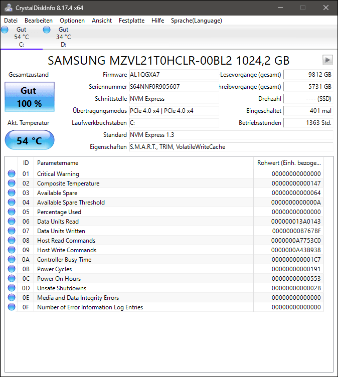

Hi, habe eine 1TB Variante mit der Endung 00BL2. Hätte jemand freundlicherweise eine Firmware für mich? Ist von Lenovo.
Die Lenovo Firmware Update Software hat nichts gefunden. Oder darf ich doch die GXA7401Q benutzen?
Vielen Dank im Voraus.
Edit: Screenshot hinzugefügt.

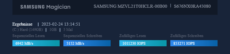

Hallo zusammen,
zum Vergleich habe ich mal ein Benchmark Test auf Windows 10 mit dem Model MZVL21T0HCLR-00B00 mit der derzeit neuesten Firmware GXA7801Q und modifizierte Samsung NVMe Treiber auf einem MSI Vector GP76 Laptop durchgeführt.
Damit sich der Vergleich auch für andere erschließt, müssen die Werte mit alter und neuer Firmware abgegeben werden.
Und mit und ohne Samsung NVMe Treiber ^^

Nur möchte ich im Vorfeld darauf hinweisen, dass es hier nicht um einen vorher- nachher- Vergleich geht, sondern um aufzuzeigen, was bei sauberer Konfiguration selbst auf einem Laptop (zugegebenermaßen Highend) mit diesem wundervollen Stück Hardware möglich ist.
Desweiteren wenn jemand einen aussagekräftigen Vergleich haben möchte, dann muss Derjenige diese Tests auf seinem eigenen System durchführen.
