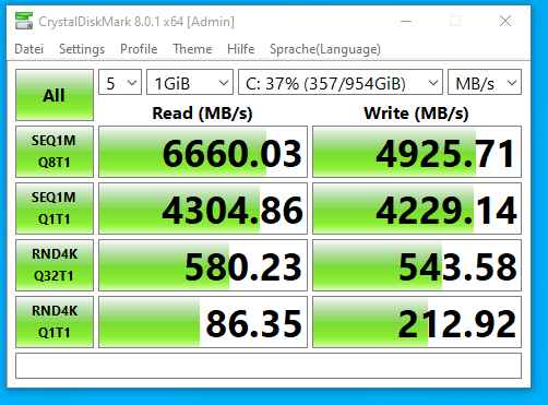

sind übrigens meine aktuellen Werte.

Die RND4K Q32T16 sehen nach einem Interrupt-Problem aus. Hatte ich auch am Anfang. Im bcdedit sah man useplattformclock yes (oder so). Habe ich dann mit bcdedit gelöscht.
Das Installieren geht über
Device Manager / Storage controllers / Standard NVME / update driver / browse my computer for drivers / Let me pick from a list of available drivers on my computer / Have Disk / Browse (zum ausgepackten Driver)
Und dann die letzte in der Liste wählen.
useplatformclock hatte ich schon vor monaten deaktiviert.
aber mit inteltreiber wirds nicht besser.

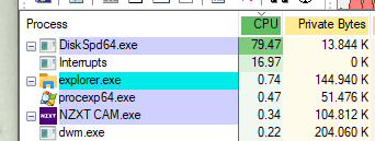

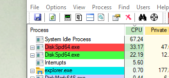

Was sagt denn der ProcessExplorer bei den rnd4k q32t16 zum Interrupts? Zu wieviel Prozent belegt er die CPU? Der Windowseigene Performance Monitor müsste auch was erzählen. Vielleicht auch die dpc latency checken.
Kann eigentlich nicht an den 8 cores vom 3700x liegen. Die t16 binden immer auf die 16 ersten threads, auch beim 5950x.
Wenn er schreibt.
Wenn er ließt.
Ich sehe beim Lesen so 22% und beim Schreiben 12%.

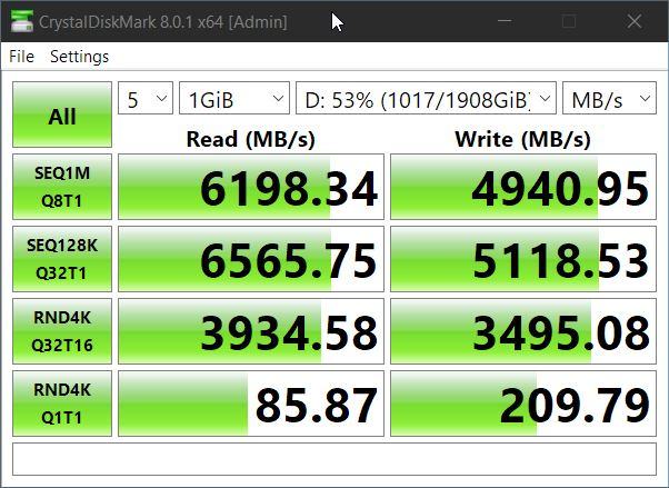

Also meine zweite PM9A1, die über den X570 angeschlossen ist, war eben auch erst langsam. Aber beim Lesen. Dann ein Trim gemacht (was leider so gut wie nie läuft. Auch nicht bei Daily-Schedule) und es war wieder normal. Die ist sogar schneller beim RND4K Write Q32T16 als die Systemplatte. Vielleicht liegts am Interrupt-Routing, oder es gibt eine große Streuung bei den SSD's.
2021-03-22 20_54_00-CrystalDiskMark 8.0.1 x64 [Admin] IaNVME+PM9A1 retest after trim D.jpg

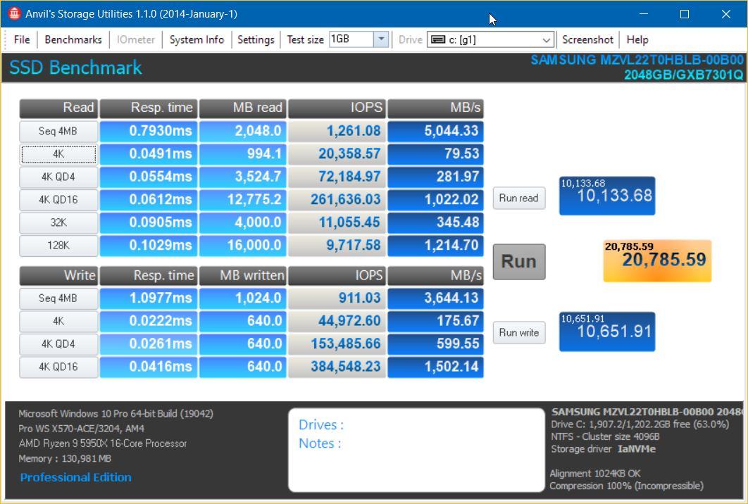

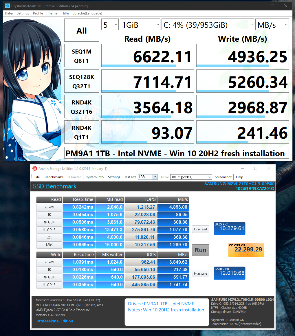

kannst du mal den AnvilBenchmark durchlaufen lassen? Mich würden deine Werte interessieren.

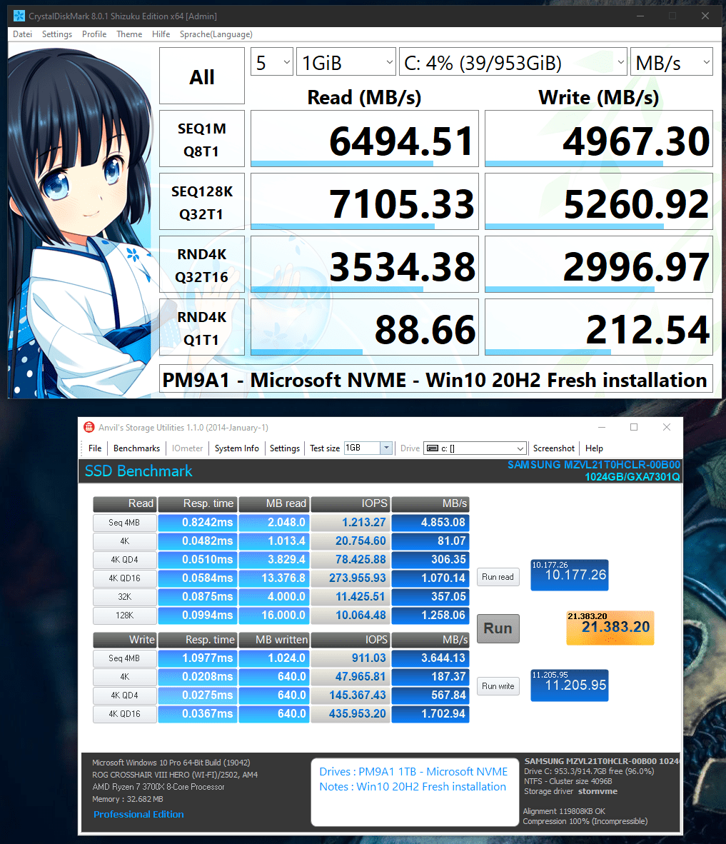

EDIT: Da es mir keine Ruhe gelassen hat, hab ich WIndows komplett neu installiert. jetzt wird die CPU auch bei 16Threads zu 100% ausgelastet :drool:
EDIT2. DIe Intel NVME Treiber kitzeln wirklich nochmal mehr raus, geilo

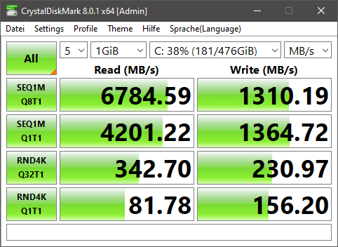

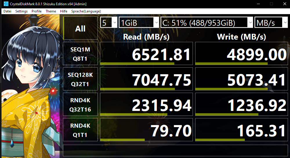

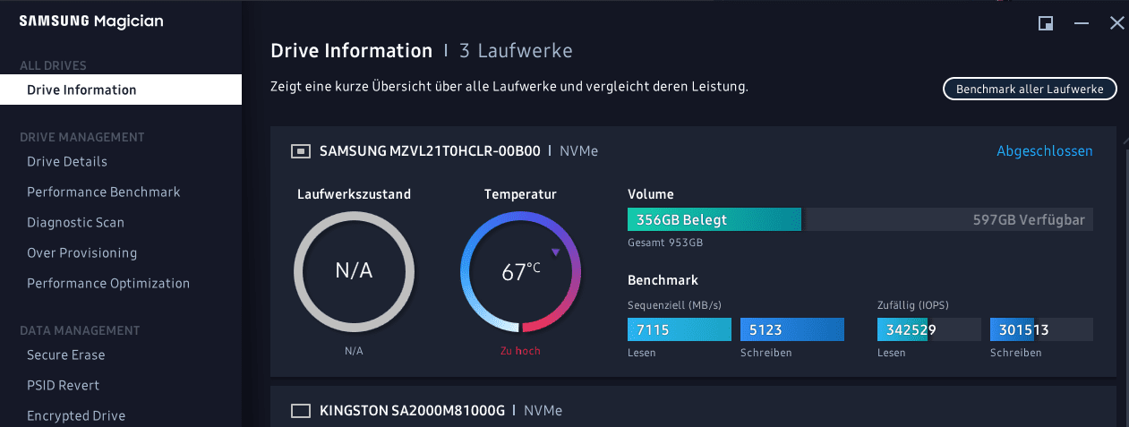

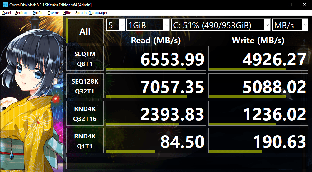

Gestern mal Win10 neu aufgesetzt. Die Werte scheinen bei mir, habe nichts im Bios oder Windows eingstellt, gut zu sein. Jedoch ist die mit 67°C nach dem kurzen Benchmark schon ziemlich heiß.
Im ASS Benchmark komme ich jedoch auf deutlich geringere Werte.
CrystalDiskMark scheint wieder "Normalwerte" zu liefern:

AS-SSD testet seq. Zugriffe nur mit Q1T1. Das bedeutet, dass die Zugriffe immer nur nacheinander ausgeführt werden. Damit wird die mögliche seq. Performance aktueller PCIe-SSD aber zumeist nicht ausgelotet.
CDM testet dagegen im oben gezeigten Fall mit einer Queue von 8 Zugriffen. Die Queue wird zum Teil parallel vom SSD abgearbeitet, was den Durchsatz natürlich steigert.
Man kann CDM so konfigurieren, dass für den seq. Test auch nur Q1T1-Zugriffe generiert werden. Dann sollten die Ergebnisse auch nahe bei denen von AS-SSD liegen.

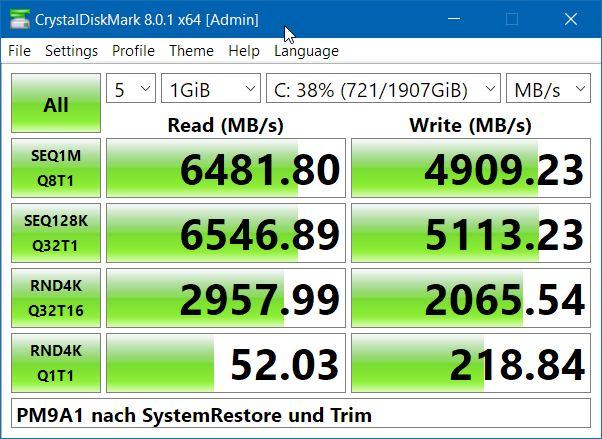

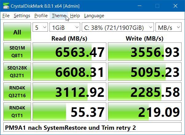

Hab wieder ein System Image erzeugt (auf eine schnelle SSD geht das in so 3m) und dann ein System Restore (dauert so 10m)
Zuerst war es weiter bei 2G/s. Dann ein Trim.
Und nun fängt es an wieder schneller zu werden.
Man sieht hier, das der SLC-Cache mitten beim Benchen wieder voll wird.
Aber das kenne ich schon. Fängt sich so in einer Stunde.
Hatte sich nicht richtig gefangen. Hab nochmal einen SysRestore gemacht. Sieht jetzt wieder ok aus.
BTW: Die Total Writes sind nun bei 39T. Das zweifache Restore hat also 3T gekostet.

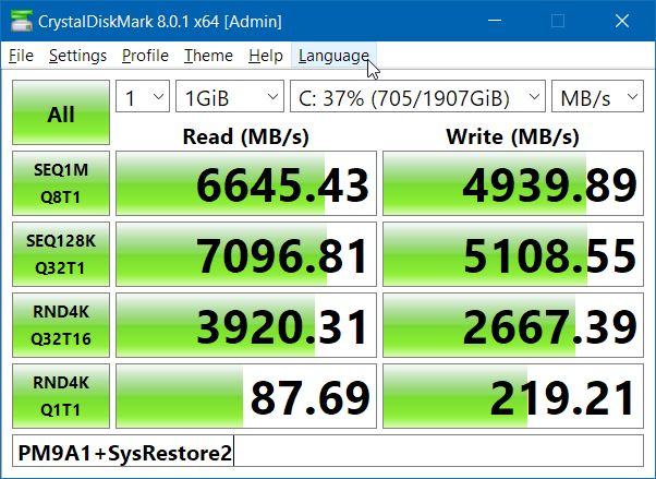

  • 2021-03-24 23_12_22-CrystalDiskMark 8.0.1 x64 [Admin] PM9A1+SysRest+Trim.jpg
  • 2021-03-24 23_19_06-CrystalDiskMark 8.0.1 x64 [Admin] PM9A1+SysRest+Trim+2.jpg
  • 2021-03-25 00_51_52-CrystalDiskMark 8.0.1 x64 [Admin] PM9A1+SysRest2+Trim+2.jpg
  • 2021-03-25 01_20_34-Anvil's Storage Utilities 1.1.0 (2014-January-1) PM9A1 C.jpg

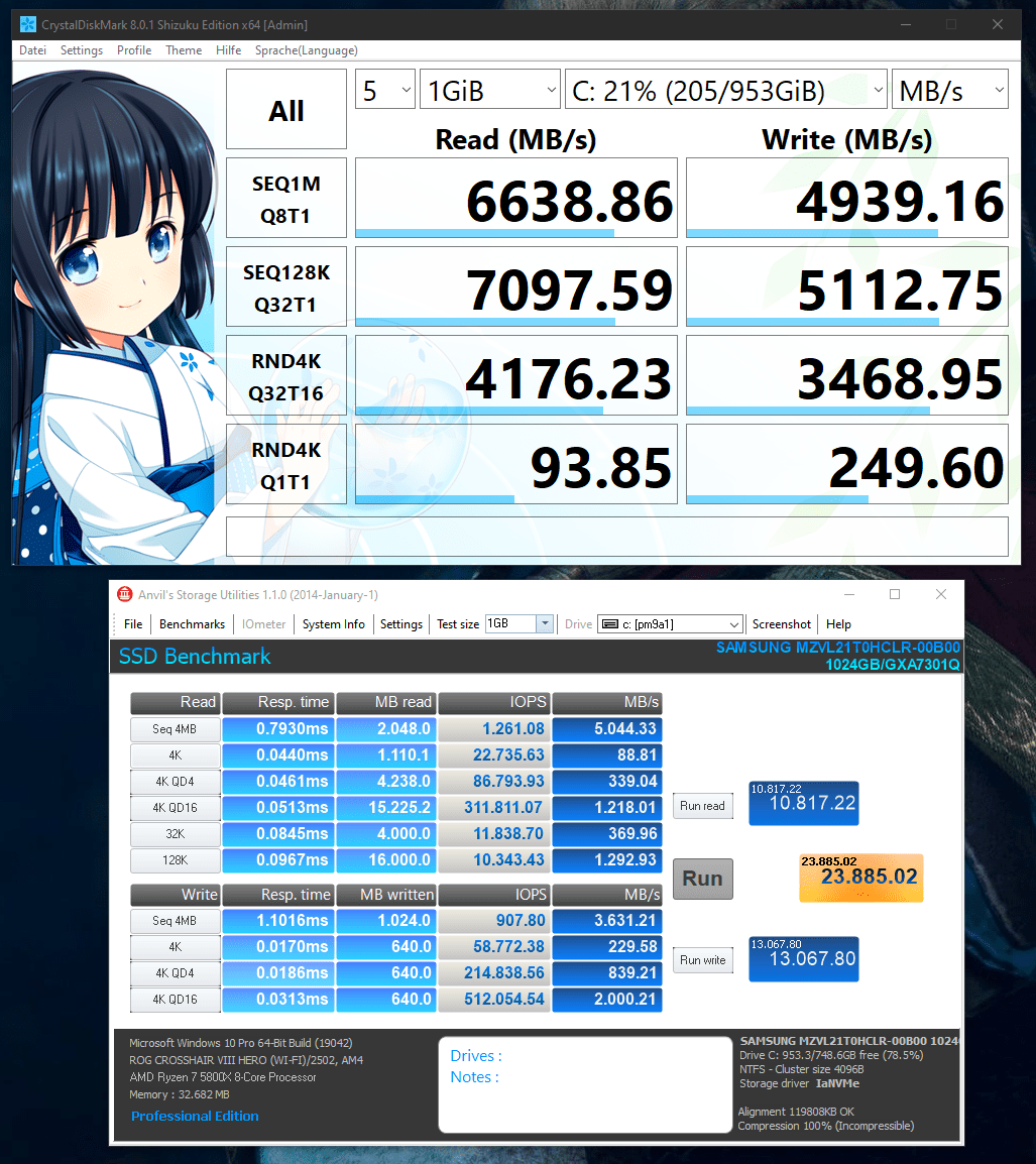

Wechsel von 3700x auf 5800x
Hast Du Windows nochmal frisch installiert? Es ist ja wieder der stornvme Treiber aktiv. Ich hätte gedacht das es gerade bei den 4k QD1 mehr als nur etwa 1MB/s bringen würde, da der 5800X ja nur ein CCX hat und damit die Kommunikation zwischen den CCX, die ja über den I/O Die geht, damit entfällt, sollte der Task Scheduler den Thread auf einen anderen Kern verschieben. Vielleicht pinnen die Benchmarks die Threads aber sowieso schon an einen bestimmten Kern, was schon wegen der Präzision der Time zu empfehlen ist. Wäre aber mal interesant wie sich die Ergebnisse in Praxistests wie dem Furmark unterscheiden.
CDM bindet blind an Thread 0 bis 16, egal ob die Core's oder Threads sind.
Ich hatte hier unter dem Windows-Forum nach Interrupt-Routing Settings gefragt bis mir dann aufgefallen ist, das es CDM selbst macht.
BTW: Ohne Threads über zwei CCX ist es noch langsamer. Gerade bei RND4KQ32T16. Zahlen habe ich nicht mehr.

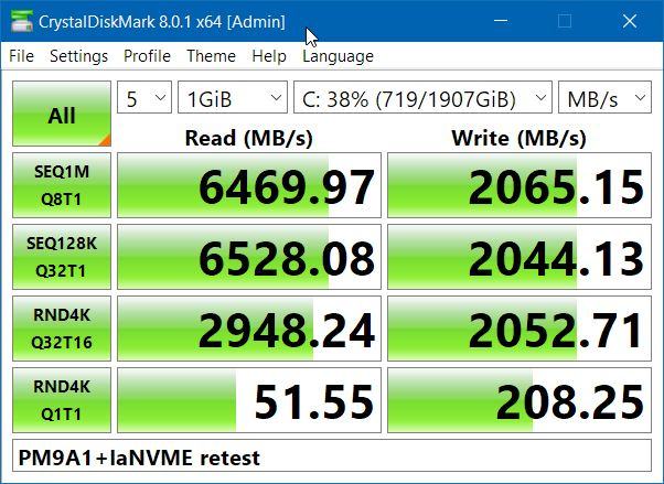

Nochmal mit Intel Treiber
Aber die CPU Auslastung ist bei Q32T16 nur bei 90%.
Jetzt frag ich mich wo und wie das im System eingestellt ist. Würde ich nochmal das System neu aufsetzen, sind bestimmt wieder die 100% drin.
Was aber immer noch zeigt wie praxisfern so ein Benchmark ist, wenn selbst eine so schnelle 8 Kern CPU zu 90% ausgelastet wird, nur um die Anfragen zu stellen. Bei jedes normalen Anwendung muss man die Daten ja auch verarbeiten und sei es sie über ein Netzweil weiterzureichen, was ja nicht nur ein sehr schnelles Netzwerk erfordert, sondern die CPU Last wird dadurch ja auch erhöht, von der CPU Last wenn die Daten lokal verarbeitet werden müssten, ganz zu schweigen. Anvil ist da mit Benchmarks bei QD1, QD4 und maixmal QD16 deutlich praxisgerechter, wobei ich bezweifeln möchte, dass ein Heimanwender bei normalen Anwendungen überhaupt je QD16 sehen wird.
