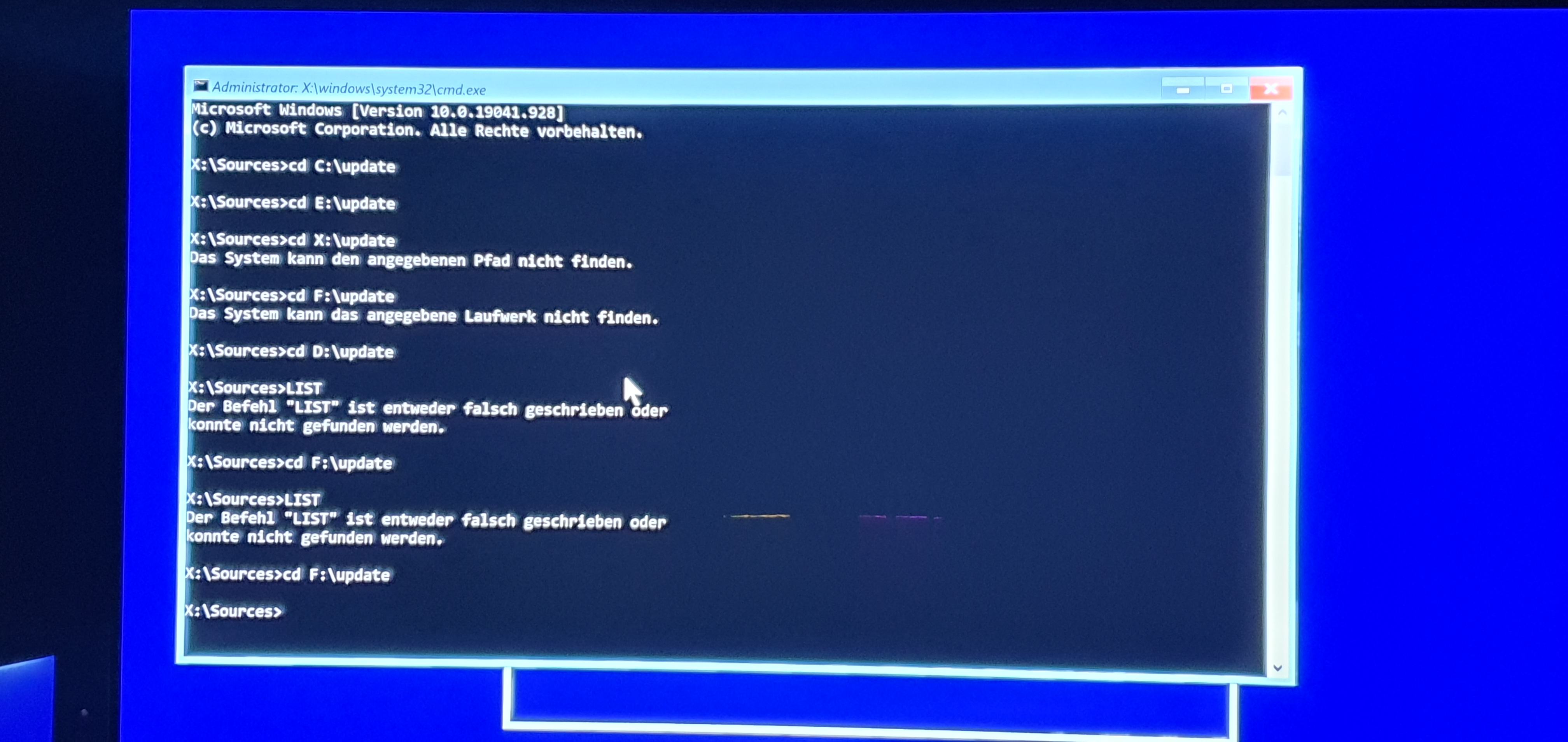

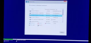

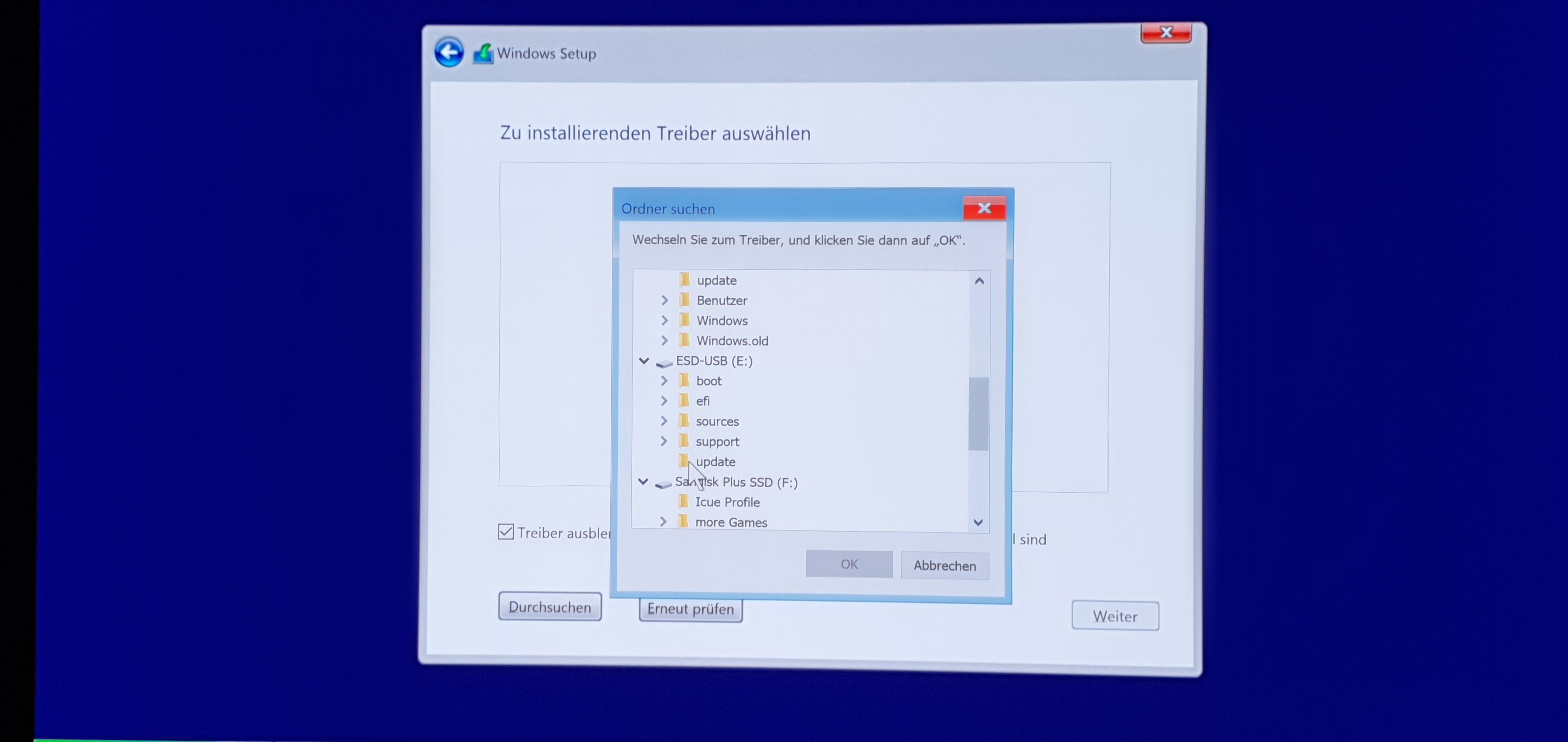

Hab Raid 0 deaktiviert.
Mit einem Media Creation Stick gebootet
Mit Shift + F10 CMD geöffnet
Aber jetzt findet CMD nicht den firmware ordner wenn ich z.b. "cd C:\update" eintippe
(update heißt mein ordner in dem das firmware update entpackt ist)
Hab den update ordner sogar mal auf alle festplatten die angeschlossen sind verteilt, damit ich mal C, D, E und F probiere. Aber ich krieg den nicht geöffnet. Irgendwo muss ich was falsch machen :/

LIST? DIR ist der Windows Befehl um sich den Inhalt eines Ordners anzeigen zu lassen.
Hast Du ein AMD System und damit das RAID gemacht? Dann würde es mich nicht wundern, selbst SATA SSD an AMD Board im AHCI Modus werden nur von den wenigsten Tools unterstützt, vom RAID Modus ganz zu schweigen.
Ich kenne mich wie unschwer zu erkennen ist auch nicht gut mit der Kommandozeile aus.
Ja, hab ein AMD System mit X570 und NVME Raid im Bios konfiguriert.
Lohnt es sich das nochmal mit den richtigen befehlen zu probieren oder wird das nix?
Probieren kann man es immer, den Stick hast Du ja schon und mehr schiefgehen als das die Meldung kommt es wurde keine passende SSD gefunden, kann eigentlich nicht.

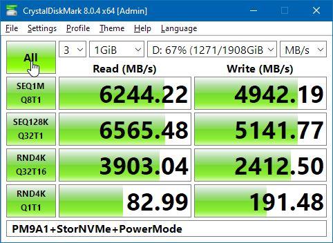

Microsoft NVME Driver:
2021-10-09 12_25_29-CrystalDiskMark 8.0.4 x64 [Admin] PM9A1+StorNVME C.jpg2021-10-09 12_29_18-CrystalDiskMark 8.0.4 x64 [Admin] PM9A1+StorNVME D.jpg

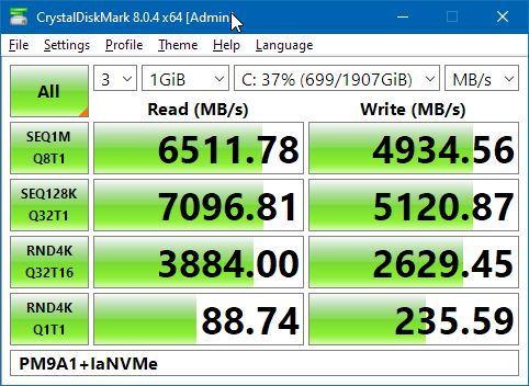

Intel DC NVME Driver:
2021-10-09 13_00_21-CrystalDiskMark 8.0.4 x64 [Admin] PM9A!+IaNVMe C.jpg2021-10-09 12_56_35-CrystalDiskMark 8.0.4 x64 [Admin] PM9A1+IaNVMe D.jpg
Sagt bescheid, wenn ihr einen besseren Treiber findet.
Ich probiere auch noch den den pure Samsung NVME 3.3 Driver, den ich mal über einem anderes Forum gefunden hatte und update diese Post.
Update:
Der Intel scheint für PM9A1 der Beste zu sein.
Der Samsung NVMe Driver 3.3.2003 ist nicht so gut wie der Intel Datacenter NVMe driver oder auch der Microsoft NVMe Driver
Das IRQ Handling ist im IaNVME (wie auch im StoreNVME) deutlich besser.
Bei Read RND4K Q32T16 siehe ich bei beiden PM9A1 beim Samsung nur 3.5G/s, also 10% langsamer.
Bei Write RND4K Q32T16 ist er um 5% langsamer.
Bei Write RND4K Q1T1 sieht man so 1% weniger.
Sonst ist alles gleich.

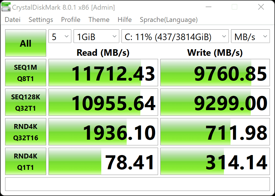

Q32T16 ziemlich niedrig, oder liegt es daran, dass ich die 1TB Version habe?
Windows 11
Bei Write Q32T16 habe ich schon immer große Unterschiede
zwischen der PM9A1 Systemplatte (direkt an der CPU)
und der anderen PM9A1, die über den X570 mit PCIe4x4 angebunden ist.
2.6G/s gegen 3.5G/s.

Ach Leute. Der fehler den ich gemacht hatte, war dass ich nicht einfach
D:
Ins CMD geschrieben habe.
Ich war quasi in X: gefangen und wusste nicht wie man partitionen in der kommandozeile wechselt weil ich ein noob bin. So einfach kanns gehen!

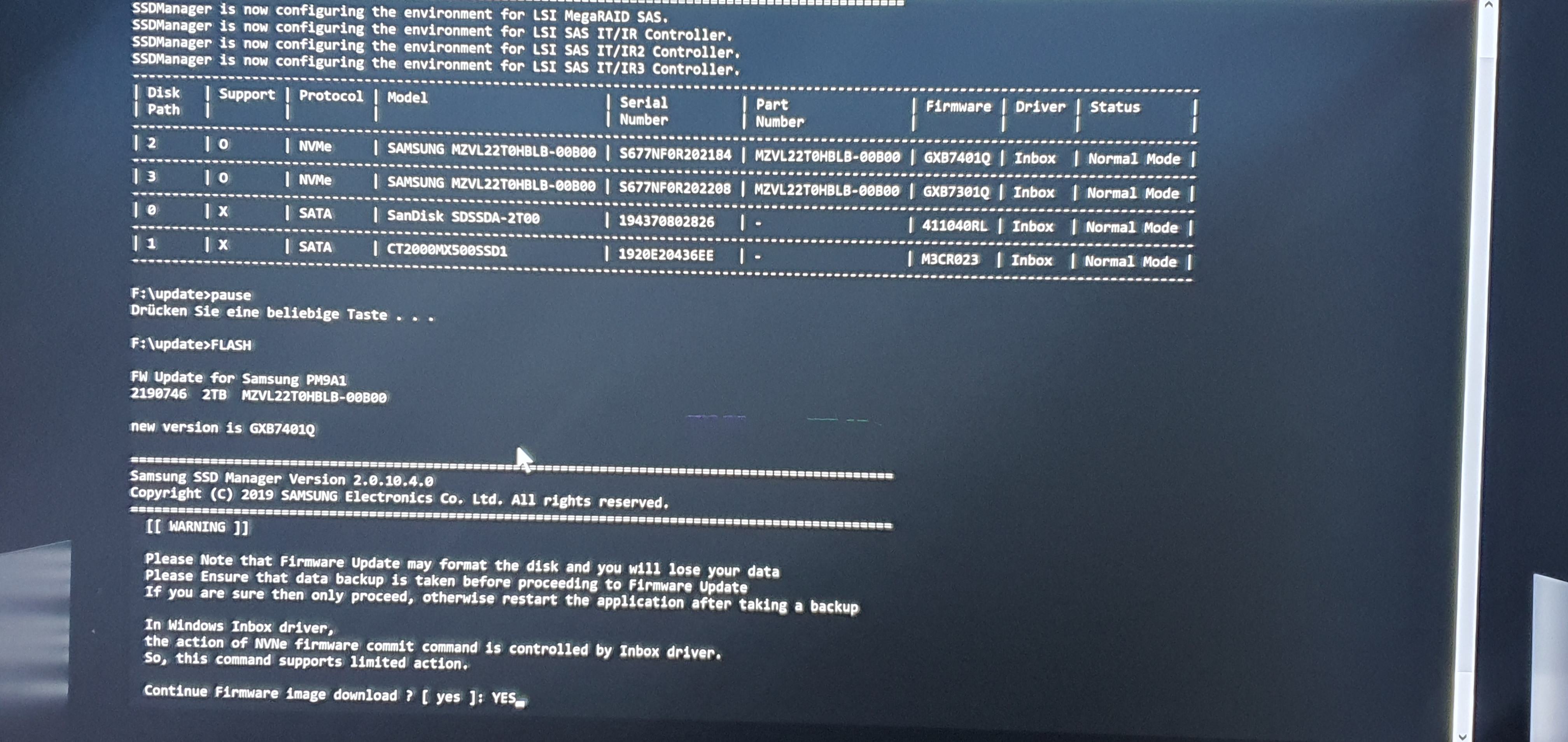

Hab jetzt also Raid 0 im Bios ausgeschaltet, mit dem Media Creation Stick gebootet und dann mit Shift + F10 CMD geöffnet.
Da hab ich dann einfach mit den Befehlen
D:
cd D:\update
LIST
FLASH
YES
Das Update drauf gemacht.
Vorher hab ich natürlich noch die richtige Disk zahl (in meinem Fall 2 und 3) per Texteditor in der Flash Datei ausgewählt.
VIELEN DANK ALLE :) Musste nichts neu draufspielen. Es klappt alles!

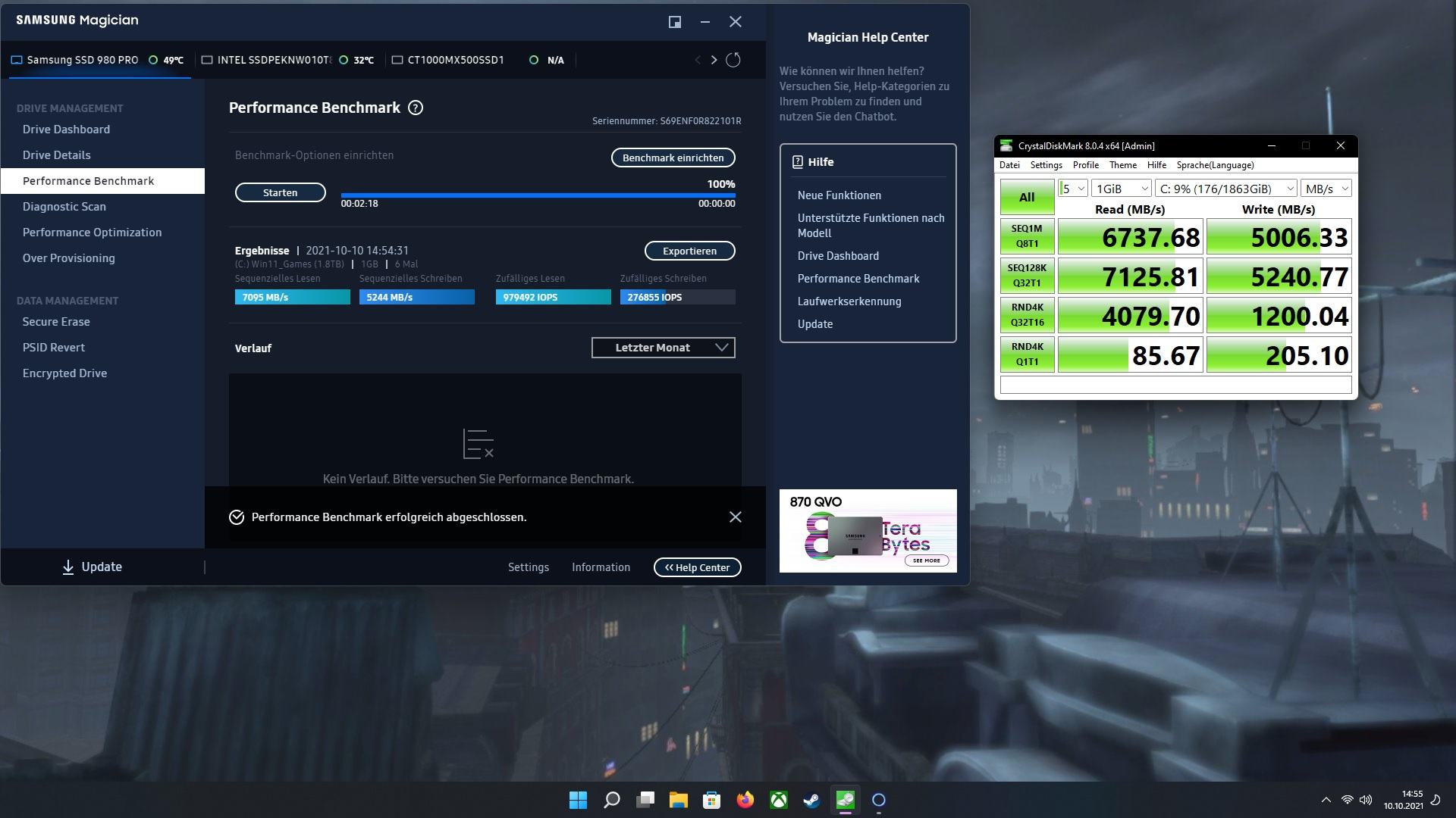

WINDOWS 11/ RAID 0 mit PM9A1
Update Klappt gut aus Windows heraus. CMD als Admin starten, und schon ist das Update bei mir wunderbar für C: durchgelaufen.

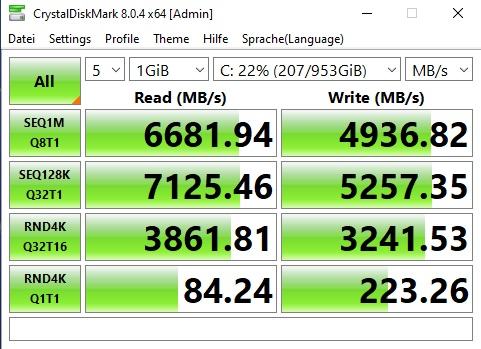

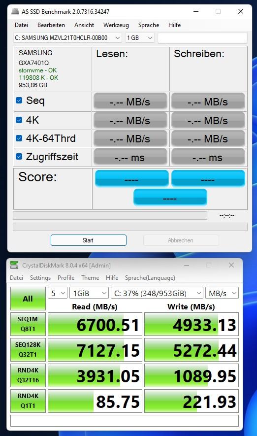

Moin moin,

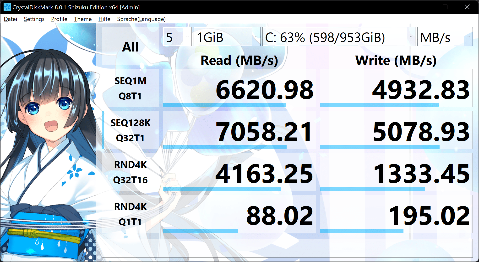

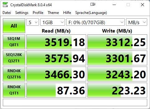

hoffe das ist nicht zu OT...was meint ihr zu den Werten meiner 980 pro 2TB (Win 11 - über PCIe 4.0 x4 an der CPU angebunden, neuste Firmware drauf)?
Die geringe Q32T16 Performance liegt an Win 11 schrieb jemand!? Außerdem...empfehlt ihr den Power Performance Mode der 980 pro?
Vielen Dank imVoraus für Antworten
Ja, ich habe dasselbe "Problem" mit Windows 11 gestern festgestellt.
Habe daher heute Morgen wieder frisch Windows 10 installiert -> "Problem" weg.

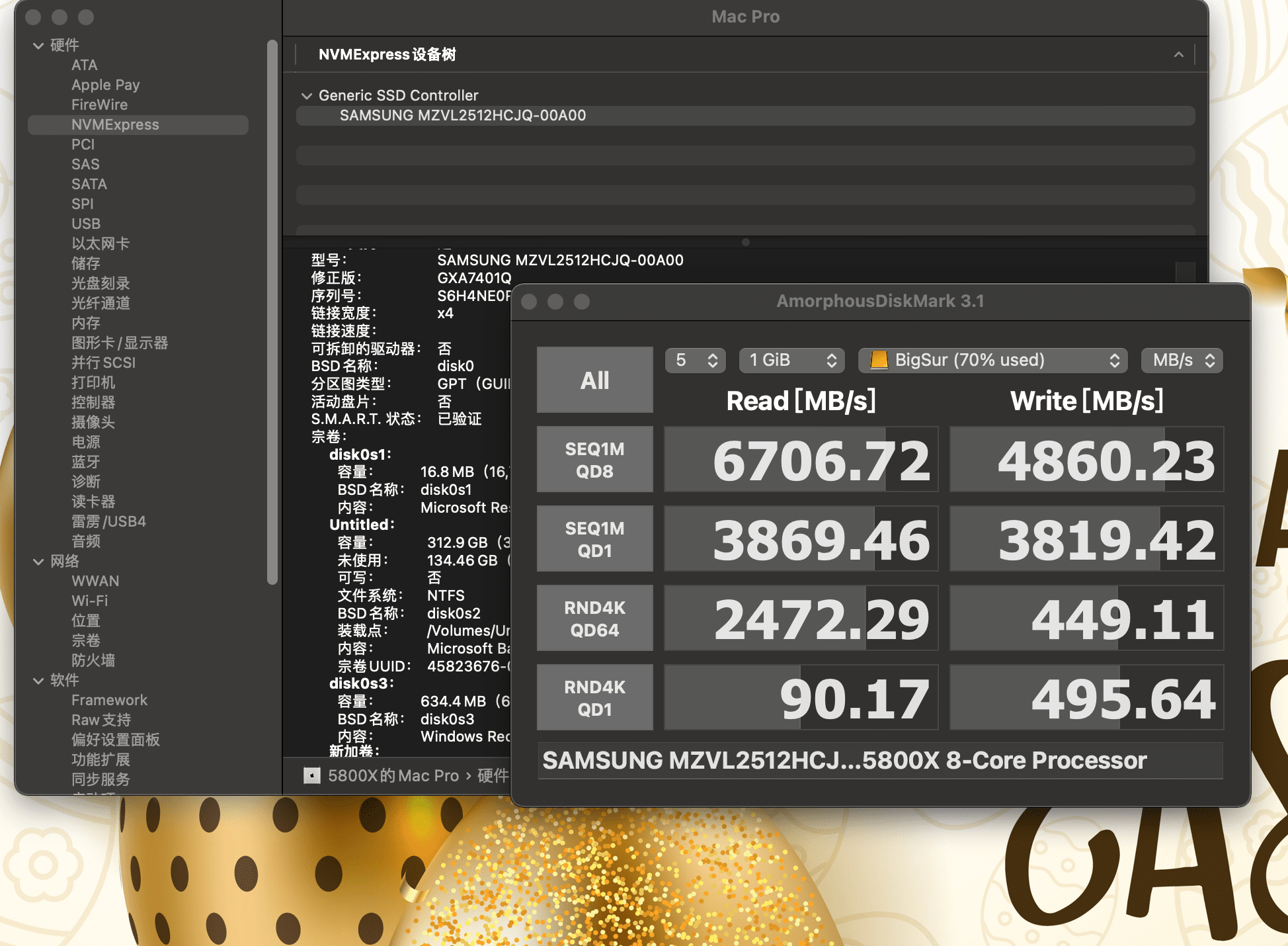

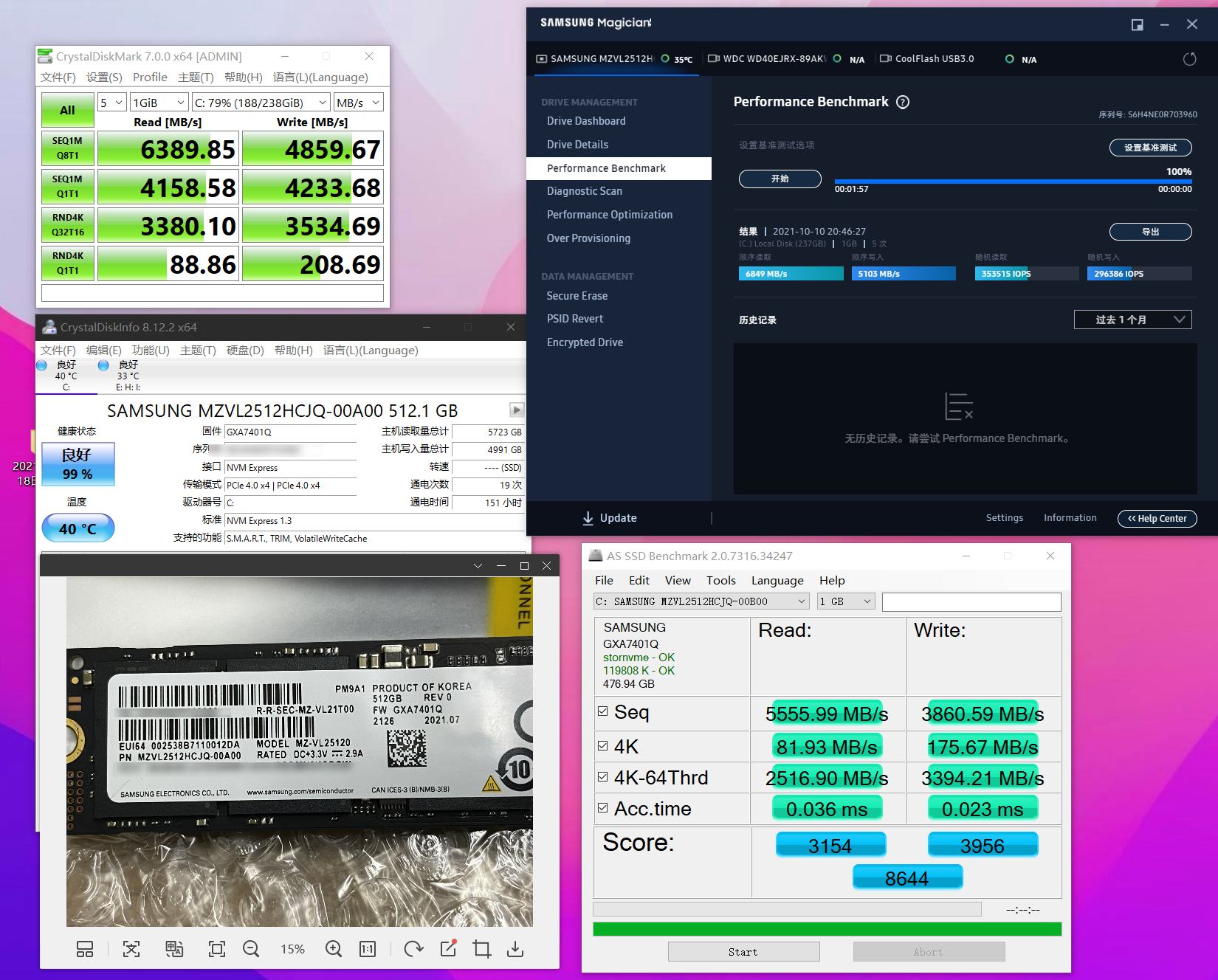

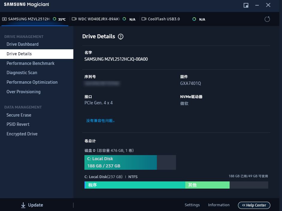

several days ago, I flashed the PM9A1 00B00 2T GXA7401Q firmwarein my PM9A1 00B00 512GB, and made it a brick, I could only return it to my vender on Taobao, luckly today, they returned me a PM9A1 00A00, GXA7401Q, 2.9v, made in Korea, the following is the 00A00 bechmark scores
the values look very good to me.
best regards are out.
Amorphousbenchmark in BigSur, seems unchanged compared to my previous 00B00
Ich habe wieder auf den "Standard NVM Express Controller" zurück gewechselt.
Mit dem kann ich die PM9A1 im PowerMode P0 halten.
(Wie, steht die alten Posts von mir in diesem Thread)

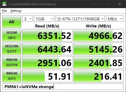

Hatte gestern und heute Nachmittag jeweils 770G auf meine D: geschrieben.
Beim täglichen Speed-Check eben, auch mit mehrfachen Versuchen, sehe ich dann das D: bei Q32T16 r/w und Q1T1 read eingebrochen ist.
Retrim hat nur kurz etwas geholfen. Da war mir klar, das die PM9A1 in den Standard-Power-Modes (P3/P4) den SLC-Cache nicht freischaufeln kann.

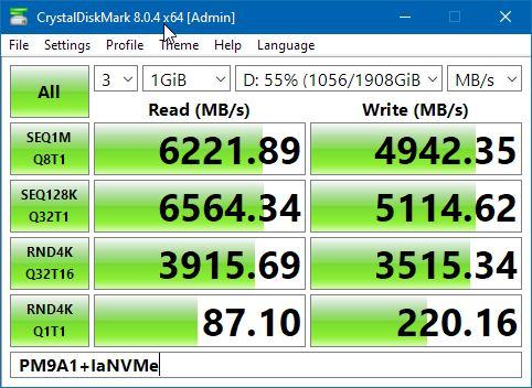

2021-10-13 21_39_27-CrystalDiskMark 8.0.4 x64 [Admin] PM9A1+IaNVMe retest D strange.jpg

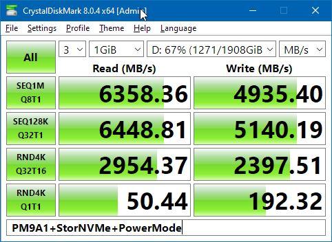

Ich habe dann auf die Standard Treiber umgeschaltet.
Reboot und nochmal ein Retrim und ein bisschen gewartet und nun ist der Speed-Check soweit wieder ok.
2021-10-13 22_13_20-CrystalDiskMark 8.0.4 x64 [Admin] PM9A1+StorNVMe+PowerMode retest D.jpg
Interessant ist, das die SEQ r/w von dem Drop nicht beeinflusst wurden.
Interessant ist auch das D: bei write Q32T16 nur noch so schnell wie die C: ist.
Sieht auch nicht so aus, als ob sich das nochmal fangen würde.
Update: Auch mit dem Standard NVME Treiber ist das Problem auf D: wieder da.
2021-10-14 00_56_38-CrystalDiskMark 8.0.4 x64 [Admin] PM9A1+StorNVME+PowerMode retest D.jpg

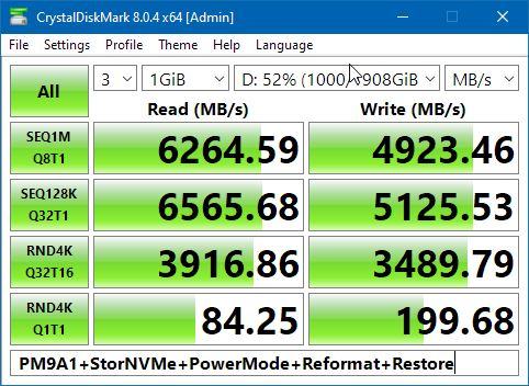

Ich mache mal ein Disk-Restore mit AOMEI Backup.
Update:
Ich habe gerade die D: formatiert und beobachte den Namespace 1 Utilization mit smartctl.
Start war 1.6T und es schrumpft um 4G/s
Ich warte mal bis es fertig ist. Ist jetzt fertig. Utilization nun bei 153M
Update:
Restore durch.
Performance back-to-normal direkt nach Restore.
Beobachte ich weiter.
2021-10-14 02_52_33-CrystalDiskMark 8.0.4 x64 [Admin] PM9A1+StorNVMe+PowerMode+Reformat+Restore.jpg
