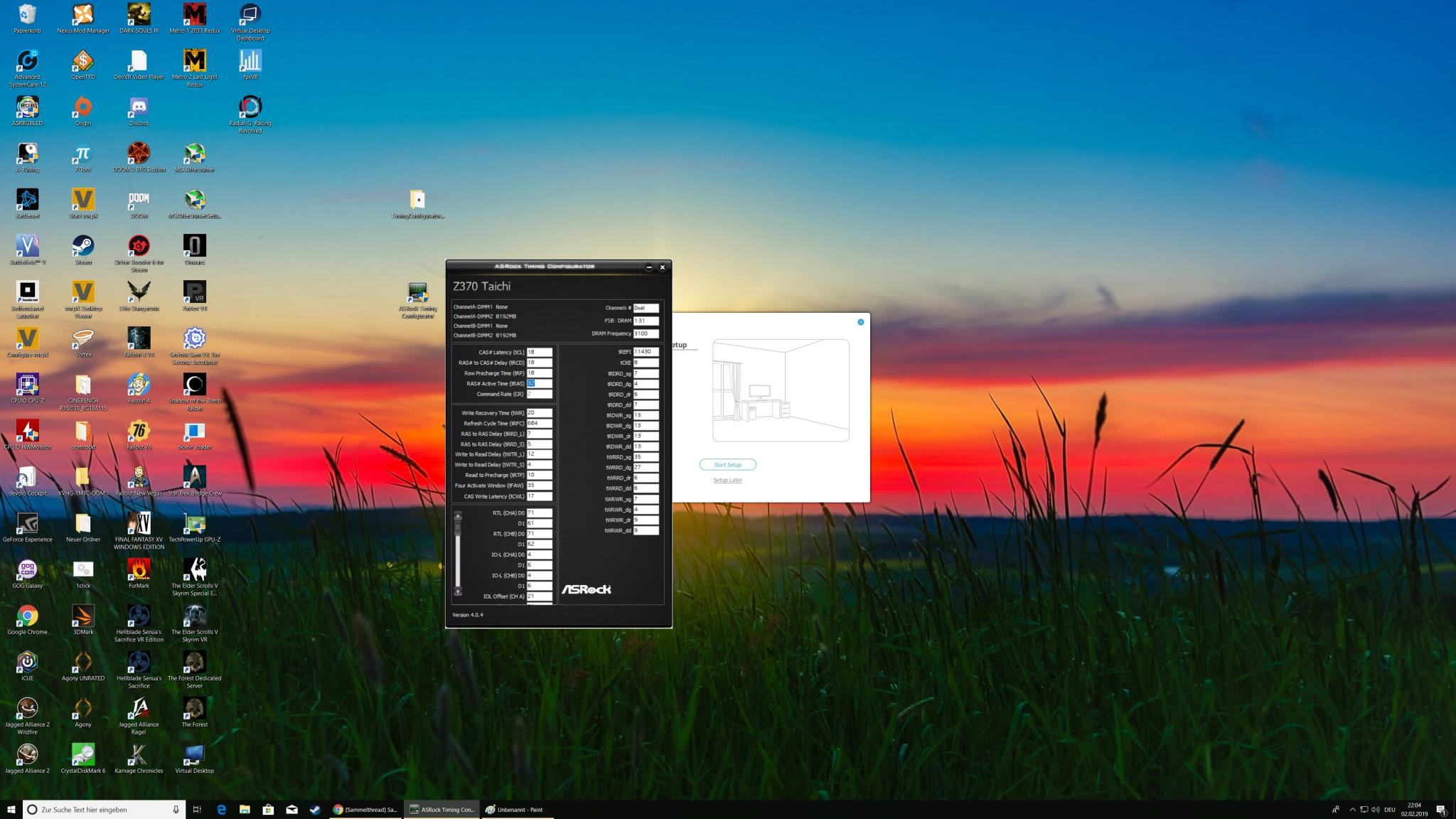

Kannst dich an meinen Screens orientieren, so groß ist der Unterschied zwischen Kaby und Coffee nicht. Aber lass die Command Rate erst mal auf 2T über 3866.

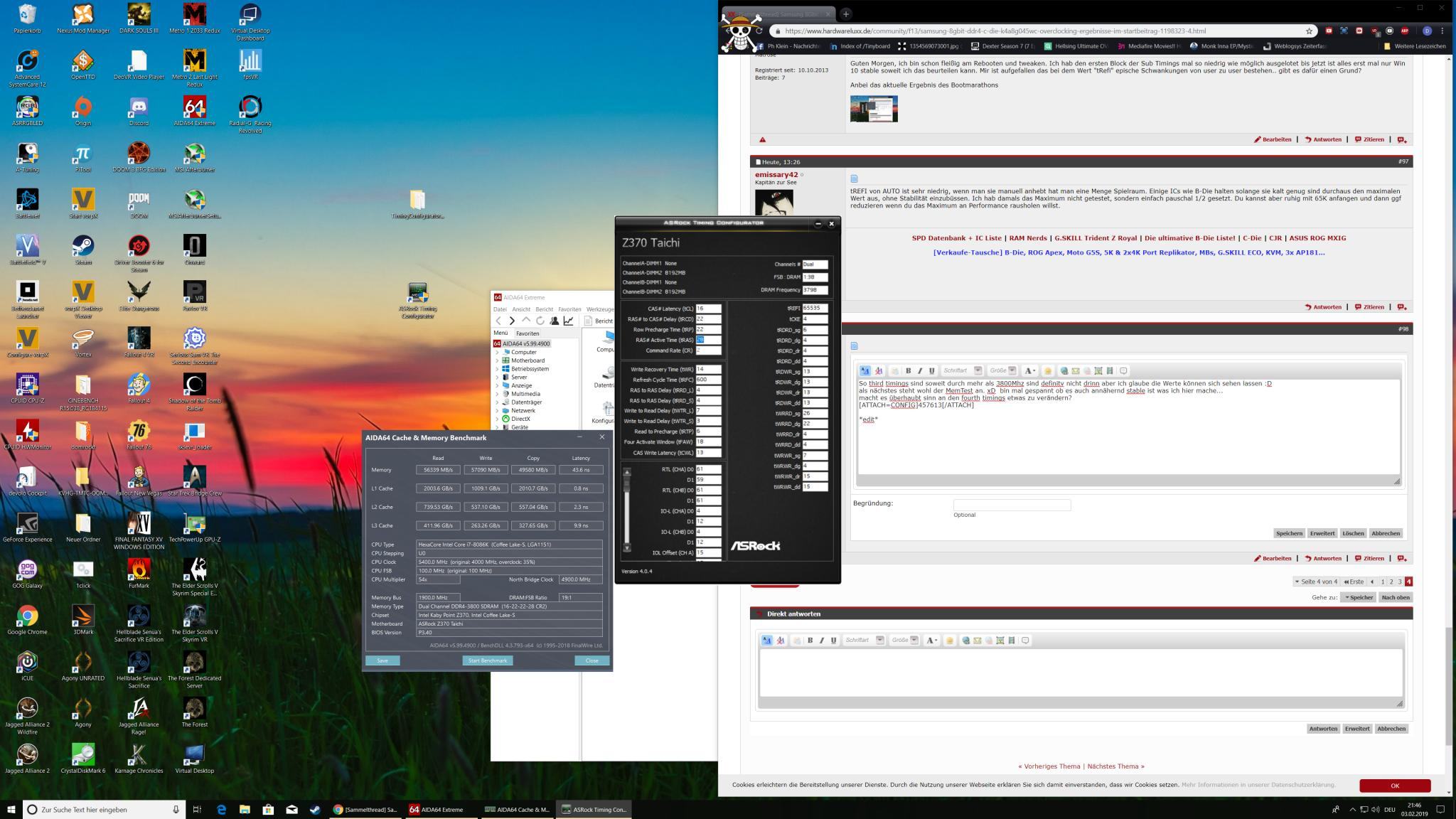

vorerst genug für heute 19 23 23 3800Mhz...
Sieht doch schon gut aus :d
Mit der Vdimm kannst du etwas experimentieren, meine Module mochten höhere Spannungen nicht so sehr... aber bis 1.4V kannst du problemlos testen, ohne was kaputt zu machen (eigentlich sogar bis 1.5V).

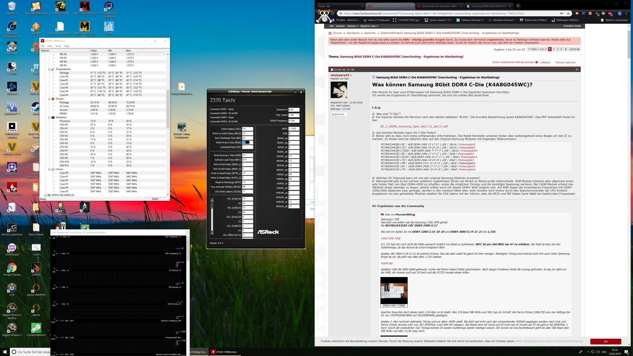

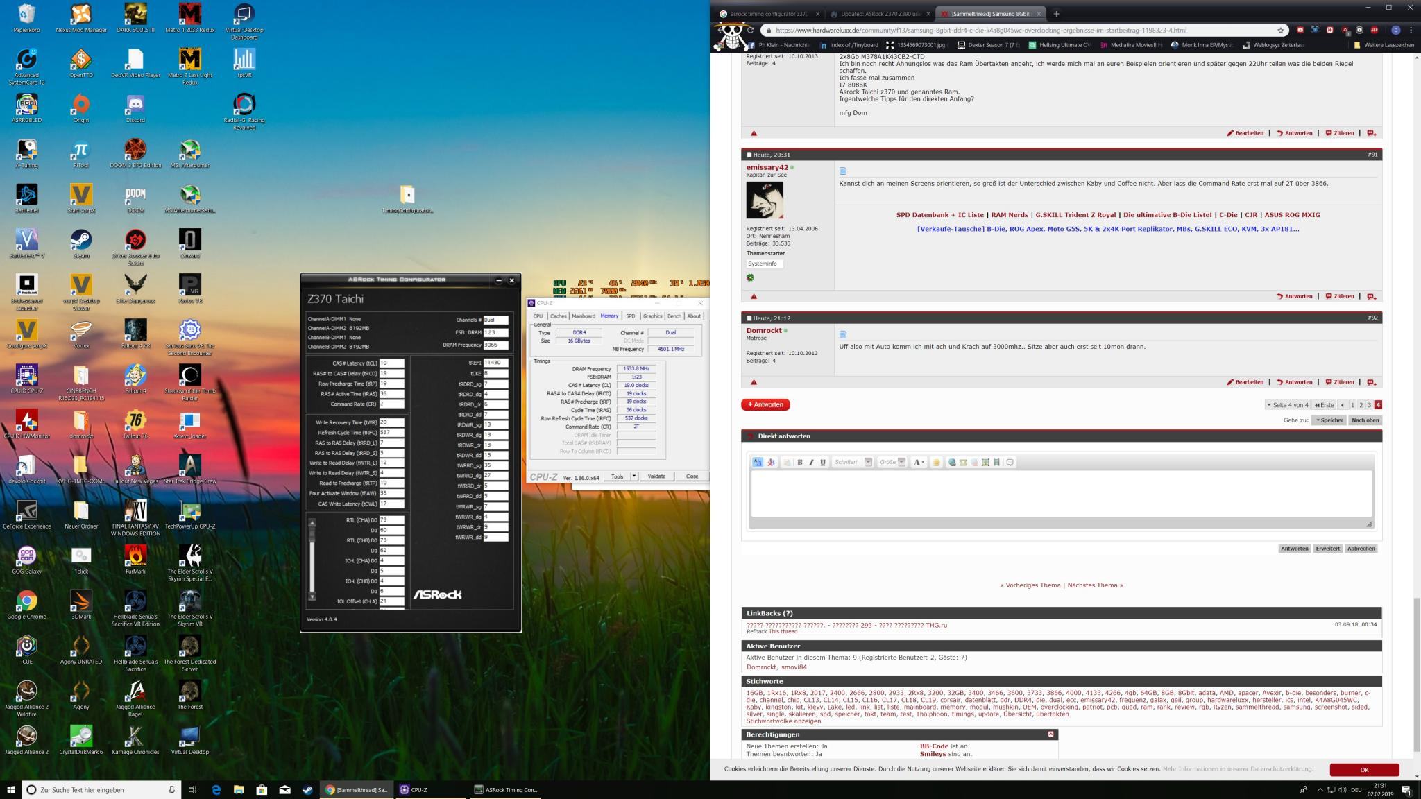

Guten Morgen, ich bin schon fleißig am Rebooten und tweaken. Ich hab den ersten Block der Sub Timings mal so niedrig wie möglich ausgelotet bis jetzt ist alles erst mal nur Win 10 stable soweit ich das beurteilen kann. Mir ist aufgefallen das bei dem Wert "tRefi" epische Schwankungen von user zu user bestehen.. gibt es dafür einen Grund?

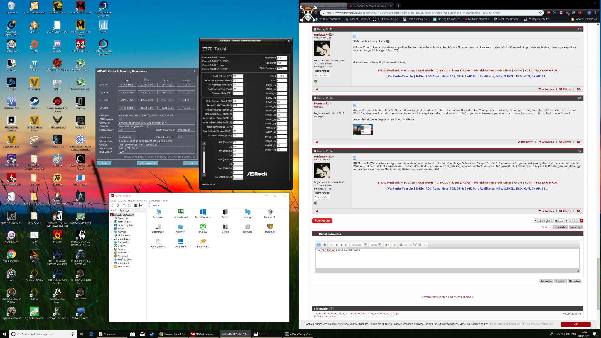

Anbei das aktuelle Ergebnis des Bootmarathons
tREFI von AUTO ist sehr niedrig, wenn man sie manuell anhebt hat man eine Menge Spielraum. Einige ICs wie B-Die halten solange sie kalt genug sind durchaus den maximalen Wert aus, ohne Stabilität einzubüssen. Ich hab damals das Maximum nicht getestet, sondern einfach pauschal 1/2 gesetzt. Du kannst aber ruhig mit 65K anfangen und dann ggf reduzieren wenn du das Maximum an Performance rausholen willst.

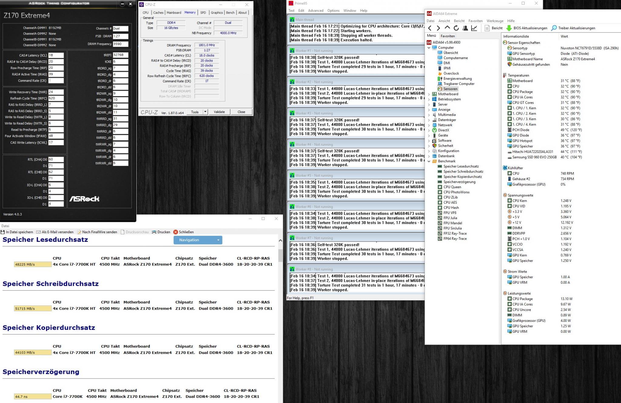

So third timings sind soweit durch mehr als 3800Mhz sind definitv nicht drinn aber ich glaube die Werte können sich sehen lassen :d
als nächstes steht wohl der MemTest an. xD bin mal gespannt ob es auch annähernd stable ist was ich hier mache...
macht es überhaubt sinn an den fourth timings etwas zu verändern?

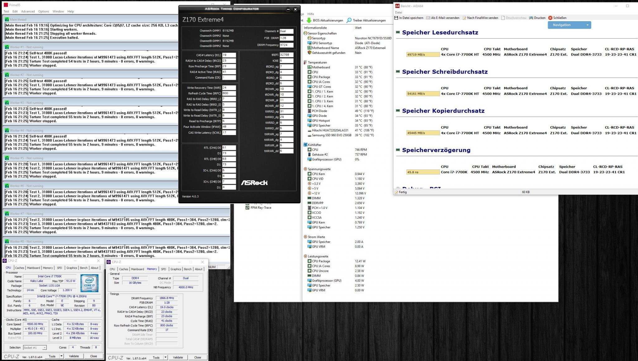

war ein witziges WE bin bei 16 22 22 28 2 und 3800Mhz angekommen :d war ein langer weg HAHA
Hab jetzt so ziemlich alle Timings angepasst und witzige Verhältnisse gefunden.
Wenn das stabil ist, dann top Ergebnis! Wie viel V hast du gegeben dafür?
Trage ich gern so auch im Startbeitrag ein, wenn du noch mal einen Screenshot mit den üblichen CPU-Z Tabs machst :)
Also ich würde dir fast raten CL16 sein zu lassen und lieber 19 zu fahren.
Damit kannst du dann im Takt noch höher mit Bios 3.2 und 3.3 bin ich bis 4266Mhz gekommen, sprich 4133 wären dann 24/7 Ziel.
Für CL16 oder 17 braucht es ne tCWL von 13/15 oder 17.
Für CL19 ist ne tCWL von 16 gut.
Ich würde sagen Vergleich einfach und entscheide selber was dir besser gefällt.
So anbei alle CPU Z Screen mit ner Pie Validierung :d

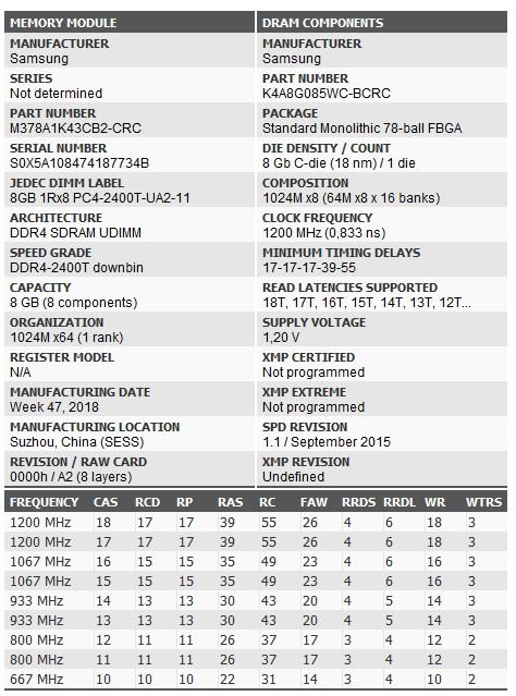

Heute bestelle ich mir mal M378A1K43CB2-CRCD0 | 8GB DDR4-2400 16-17-17 1.20V | 1Rx8 die kosten nur 50€/Riegel und gebe denen mal ne chance. xD
Es werden 1.5V genutzt.
CL 19 23 23 28 2 ist stable mit Pie
Cl 16 22 22 28 2 ist stable in allen anderen :/

Sooo 8GB Samsung M378A1K43CB2-CRCD0 bulk DDR4-2400 DIMM CL16 Single so d geordert via mindfacrory
