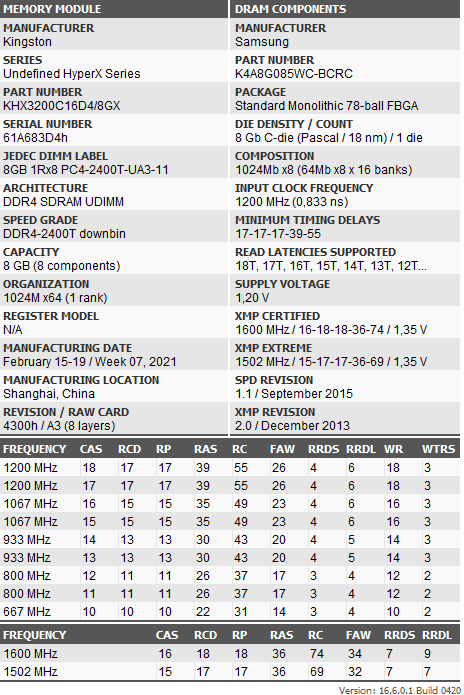

Hallo Leute!
Ich bin leider ein Anfänger, was (Ram) Übertakten angeht. Jetzt dachte ich mir, ich gebe mal die Daten von Thaiphoon in den DRAM-Calculator ein und habe dann bemerkt, dass ich so gut wie nichts nach meinem System einstellen kann :(
Mein System:
Amd 5600x
Asus Prime B550M-A
Hyperx Fury 2x8GB Ram 3200Mhz CL 16 C-Die
Ich möchte jetzt gar nicht unbedingt gleich auf anschlag übertakten, ohne genau zu wissen was ich tue.
Momentan läuft der RAM ganz normal über das xmp Profil auf 3200Mhz. Ich habe schon gelesen, dass man bei den C-Die mehr auf die Spannung achten muss?!
Könnt ihr mir Tipps geben, welche Werte zumindest mal halbwegs sicher sind, oder wonach ich mich orientieren kann?
Vielen Dank und liebe Grüße
Chrisi

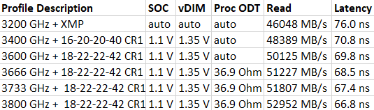

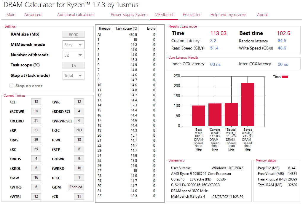

Ich habe genau das gleiche Set mit einem Ryzen 5 3600 auf einem MSI B450 Gaming Pro Max.
Habe mich jetzt auch das erste mal am Ram OC versucht und viel recherchiert.
Habe es dank des Beitrags von @emissary42 geschafft auf 3800 Mhz zu übertakten. Stabil! (Mit Memtest86 überprüft, 4 mal komplett durchgelaufen ohne einen einzigen Fehler)
Habe SOC auf 1,1 V gesetzt und DRAM Voltage auf 1,35 (da c-die und da normalerweise 1,35V max). Die clocks habe ich aus ein CL18 gesetzt (Also 18-22-22-22-42-64). Dazu noch Proc ODT auf 36.9 Ohm (Quasi geraten auf empfehlungen aus verschiedensten Quellen) und es läuft wie geschmiert.
Hier meine Benchmarks (Mit AIDA64; Ja ich weiß, es müsste Mhz und nicht Ghz heißen..):
Verglichen mit dem standard XMP Profil auf MSI also ein krasser Leistungsboost. Vielleicht hilft dir das ja, @Dragonheart100 !

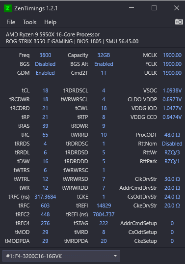

Hello, HWLuxx!
I have seen some of you on reddit, and I just wanted to leave my final settings with you guys for those who may be interested in pushing for 3800 using our stressful and beloved S8C. I have been tweaking and tinkering with my ram for a long time now and I believe this is the wall for me. Thank you for being a great resource!
I wish you guys the best!

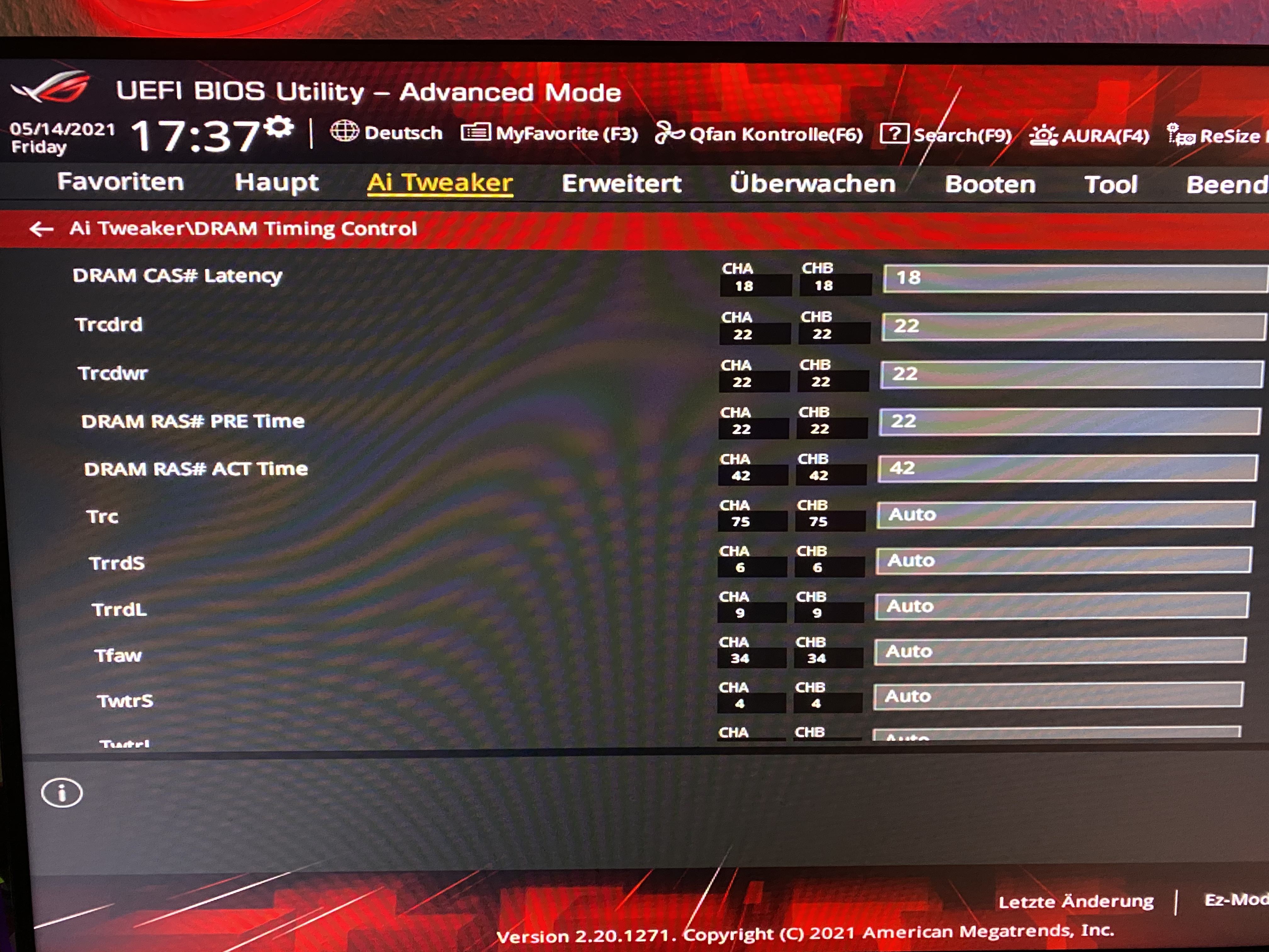

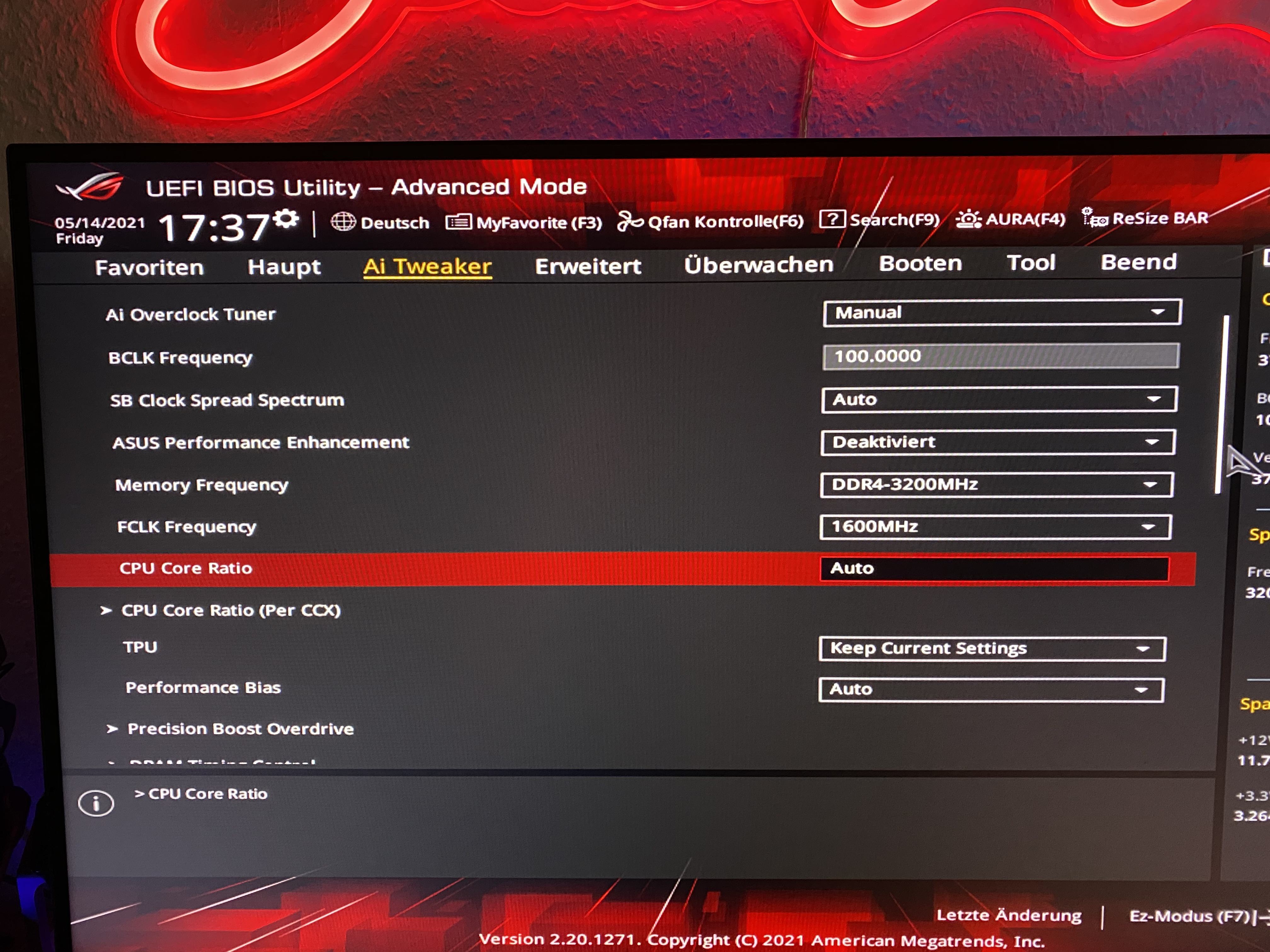

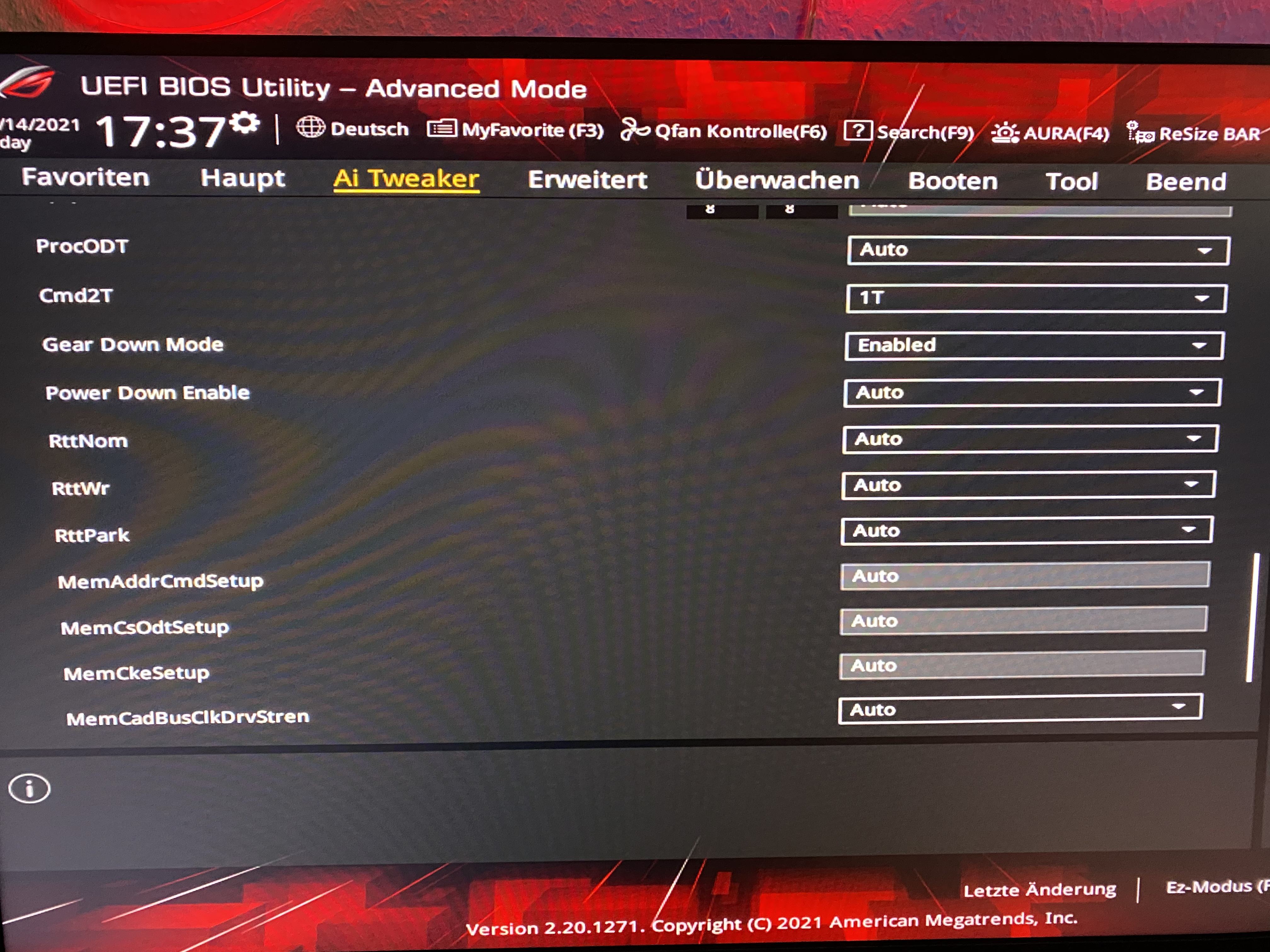

Ich bräuchte auch mal eure Hilfe, egal was ich mache, sobald ich die Memory Frequency anhebe (schon bei 3266mhz) startet der PC nur mit Safe Mode.
System:
5900x
B550-F Gaming Wifi Asus
Corsair CMW32GX4M2C3200C16 v4.32
Folgende Sachen hab ich eingestellt und damit startet er auch, aber sobald ich jetzt die Memory Frequency anhebe, geht er in den Safe Mode.

RAM Riegel stecken im zweiten und vierten Slot von der CPU aus gesehen?
@scotti007x
Kann ich mir jetzt auch nicht vorstellen aber du kannst sie ja trotzdem spaßeshalber mal entfernen.
Aderfalls beide RAM Riegel mal quer tauschen.
Welche Bios Version hast du drauf?

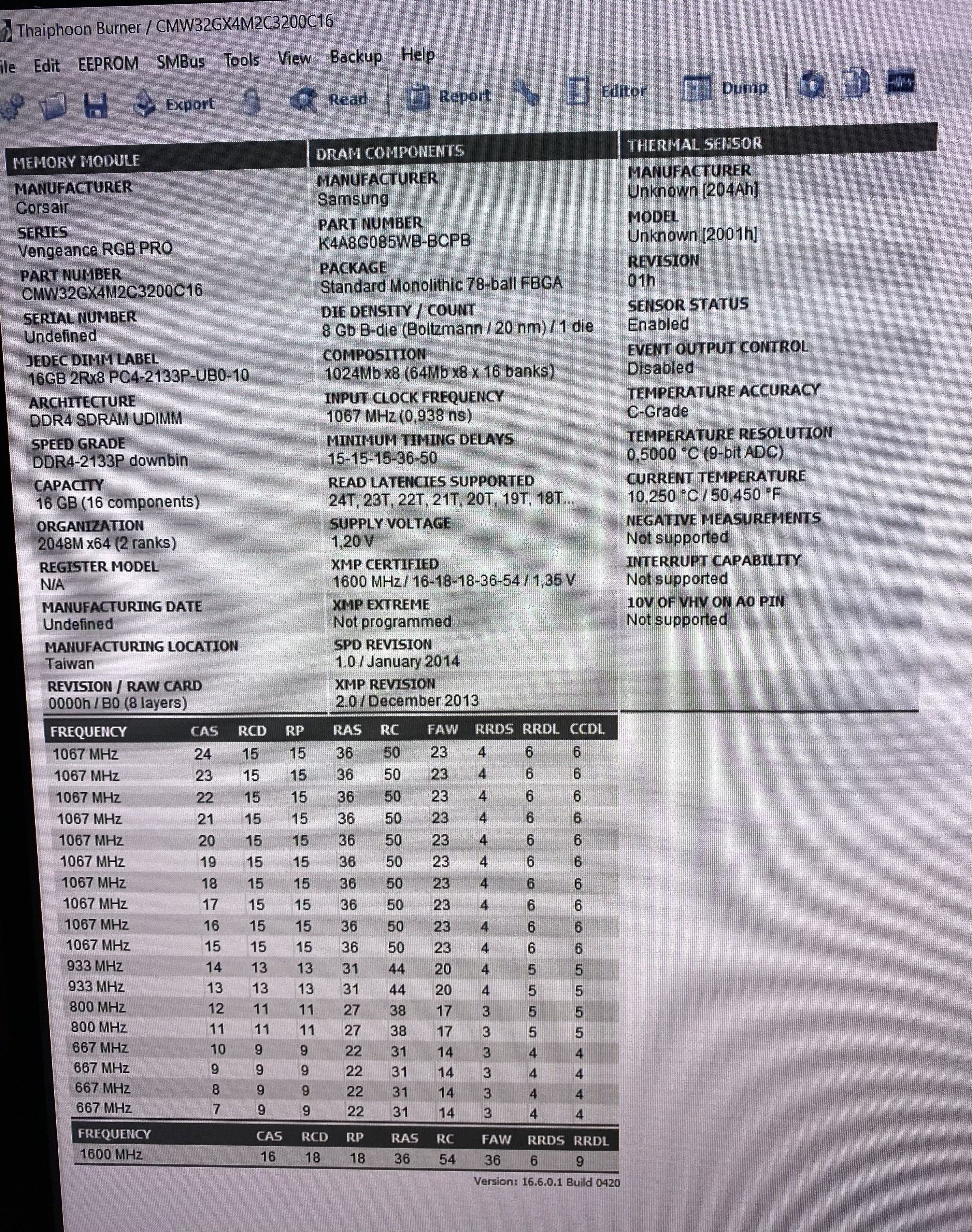

Welches Ü-Ei ist auf diesen RAMs verbaut? - schau mit THAIPHOON BURNER.
Laut TB sind es B-die, aber das ist ein Auslese Fehler der ja bekannt ist. Deshalb soll man ja auf dem RAM nach der Version schauen und danach hätte ich c-die.
@scotti007x
Die aktuelle Beta 2201, hatte davor den 3700x drin mit der Version 2003 und da hatte ich die gleichen Probleme.
Hab es mal getestet, Probleme bleiben.
Hast du Lust und Zeit beide Riegel mal einzeln zu testen um zu schauen ob einer davon einfach nicht höher kann?
Das könnte ich vielleicht mal machen, aber stell mir die Frage, was es mir bringt? Will ja schon meine 32GB behalten 😂😂😂
Hab gedacht, vielleicht stell ich was falsch im Bios ein, weil es nicht klappt. 🙈
Es geht ja auch darum die Ursache einzugrenzen. Wenn beide Riegel einzeln höher kommen, dann liegt es vielleicht wirklich an einer Einstellung. Wenn nur ein Riegel höher kommt aber der andere nicht, dann geht IC bedingt nicht mehr.
Also mit einem Riegel 😂, komme ich mit 18-22-22-22-42 auf 3266mhz, darüber geht der PC in den Safemode.
Egal, werd es jetzt bei 3200mhz lassen und wenn es dieses Jahr den BlackFriday gibt mal schauen ob ich mir dann 3600 oder gleich 4000mhz Corsair hohle. 😂
Es tut immer weh, wenn der PC 3-4 an/aus geht. Glaube auch nicht, dass es gut für die Pumpe ist. 🤔
Trotzdem vielen Dank für eure Mühe 👍
Jemals mit beiden Riegel nur 3266? Schon etwas merkwürdig.

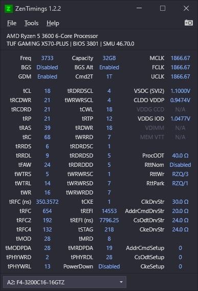

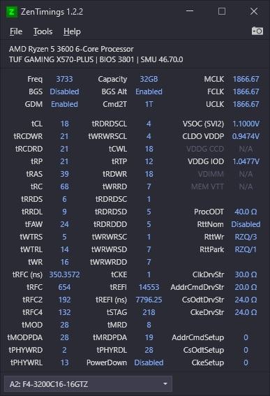

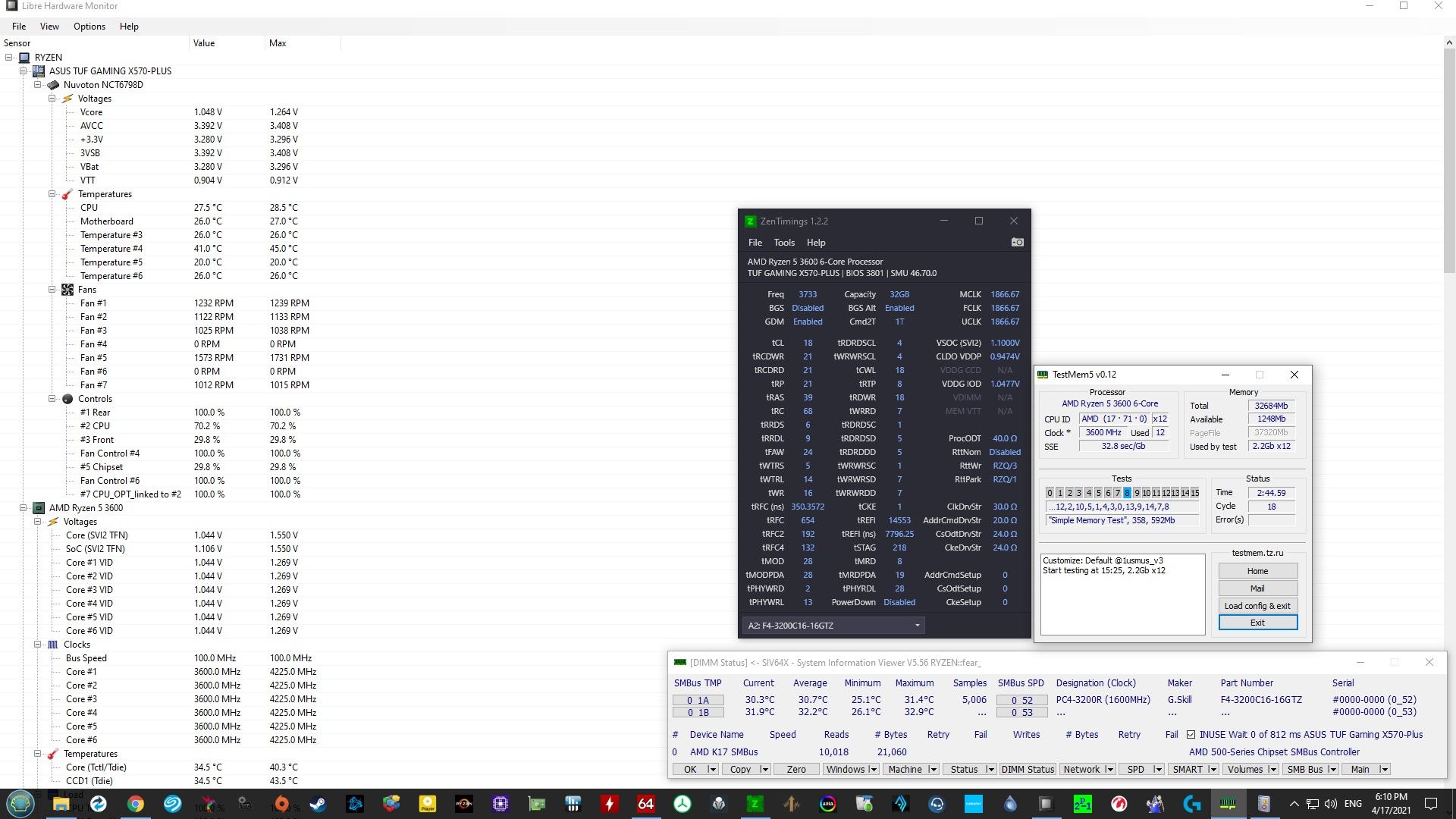

Hello all, I've got a question not exactly related to C-die testing but this issue has been happenning now and then:
For the CPU ive set a fixed core ratio while testing FCLK and RAM timings, and specifically ive set it to default (Ryzen 5 3600) - So i have core ratio at 36.00 and cpu voltage is set fixed at 1.200v while testing.
However, there are a few times where at cold boot when the pc loads into windows the cpu voltage fluctuates as if i have it set on auto and almost each time this happens i will get BSOD and restart, after which everything is okay. Could this be a motherboard or PSU issue or could it be a bios setting or is it because of the fixed voltage at 1.2v? Or ..?
Mobo is Asus TUF X570 Plus - PSU is Corsair RM750x (2018).
LLC settings for cpu is level 4 and for SOC is also level 4. Phase control set to extreme for both.Cpu and soc capability at 120% .Cpu and soc switching freq at 300khz.
RAM / FCLK seems to be stable- tested for 5+ hours with Anta extreme config (5cycles for 32GB). Y-cruncher for 8 hours (along with AIDA 64 gpu stress running at the same time as y-cruncher). OCCT large / extreme stable for 2 hours (running randomX for GPU stress at the same time). No errors anywhere.

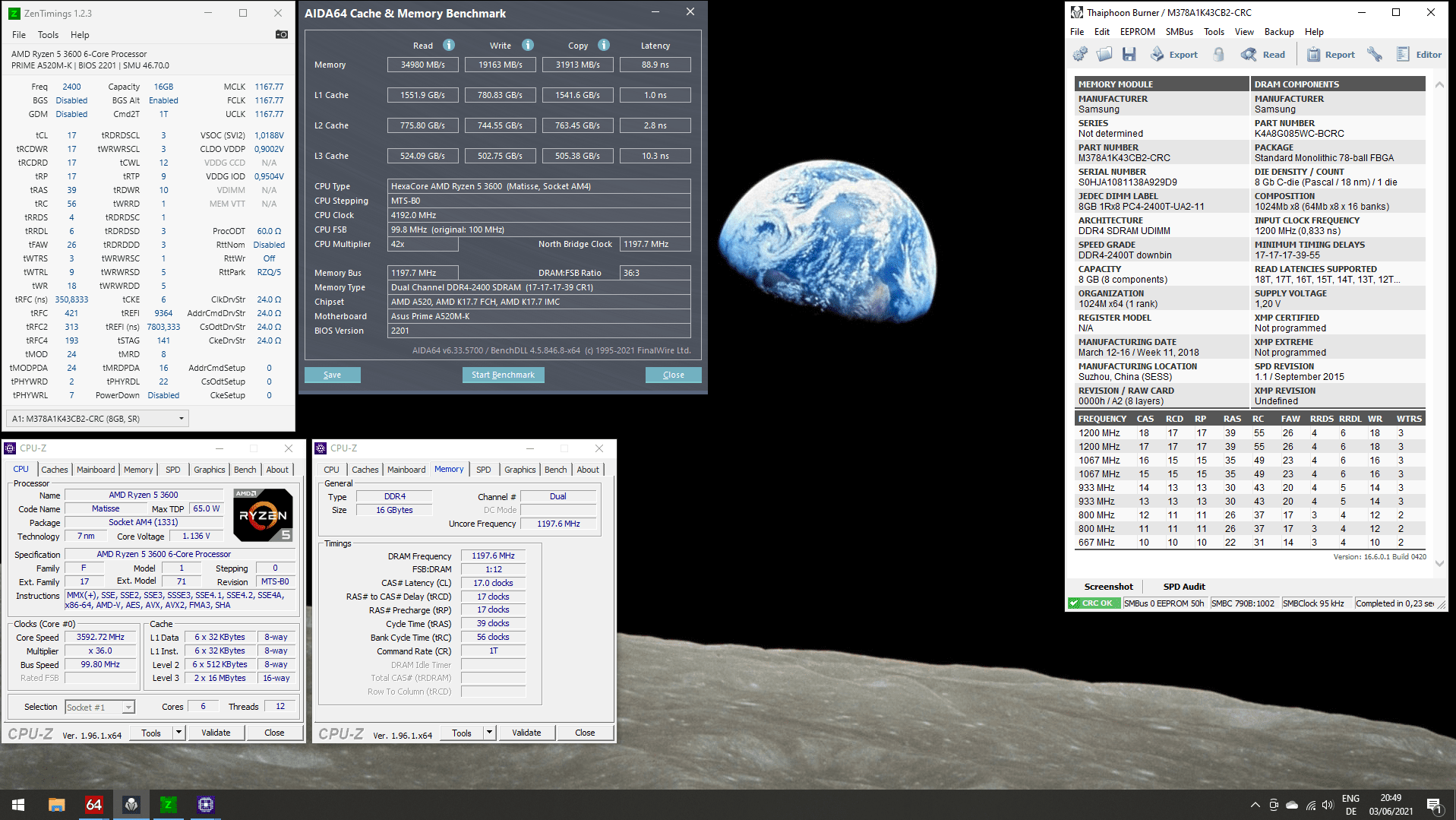

Hallo liebe Community,
dank dieses Threads habe ich viel über Samsung C-Die gelernt und möchte mit euch gerne meine Erfahrung mit meinen Samsung OEM Sticks geben:
Mein System:
AMD Ryzen 5 3600 (UV Offset Vcore -0,075V)
ASUS Prime A520M-K
Samsung 2x 8GB 2400MHz CL17 (M378A1K43CB2-CRC)
Werte Stock (DDR4 2400MHz CL 17 1.2V)
Werte OC (DDR4 3600 CL18 1.25V optimiert)
Wie bin ich zu dem Ergebnis gekommen?
  1. IF läuft stabil ohne Spannungsanpassungen bei max. 1800Mhz (ich möchte VSOC nicht übervolten) -> Entscheidung, DDR4-3600 anzustreben
  2. Zuerst Einstellung von lockeren Timings auf 18-22-22-22-45-75 bei VDIMM 1.25v -> alles lief stabil und ohne Probleme; ich war erstaunt, dass das bei so einer niedrigen Spannung ging
  3. Iteratives Einstellen von Timings:
    • tCL, tRCDRD, tRP, tRC mit Schritten von 1 bis instabil
    • tRCDWR gleich auf das niedrigste, da es so oft problemlos einstellbar ist
    • tRAS = tCL + tRCDRD
    • tRFC habe ich aus der Reous DDR4 tRFC Tabelle auf Seite 1 dieses Threads genommen; es geht gar nicht weniger als das vorgesehene 576, nicht mal mit 565
    • die restlichen Werte habe ich aus einem Youtube Video von Actually Hardcore Overclocking genommen
    • CMD2T auf 1T
    • Geardown mode ON (bei OFF gibt es viele Fehler)
  4. Als ich die jeweiligen Schritte vorgenommen habe, habe ich immer zuerst die Stabilität kurz in Memtest86 ausprobiert, sodass ich Datenverlust beim booten zu Windows vermeiden konnte, falls die Einstellung deutlich zu aggressiv wäre. Anschließend habe ich 3 Zyklen Extreme1 anta777 durchgeführt.
  5. Nachdem ich zu meinem Timing-Endergebnis gekommen bin, habe ich die Stabilität länger getestet.
Wie habe ich die jetzige Stabilität festgestellt?
• TestMem5 10 Zyklen Extreme1 anta777
• TestMem5 15 Zyklen 1usmus_v3
• Prime95 blend 3h
Ich hoffe, mein Beitrag hilft vielleicht jemandem. Für eventuelles Feedback/Optimierungsvorschläge wäre ich sehr dankbar! 😊
