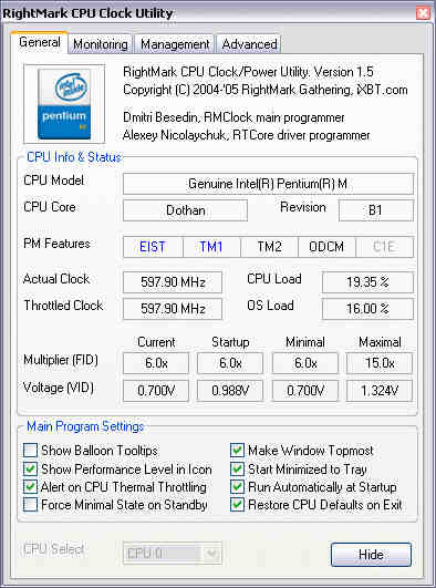

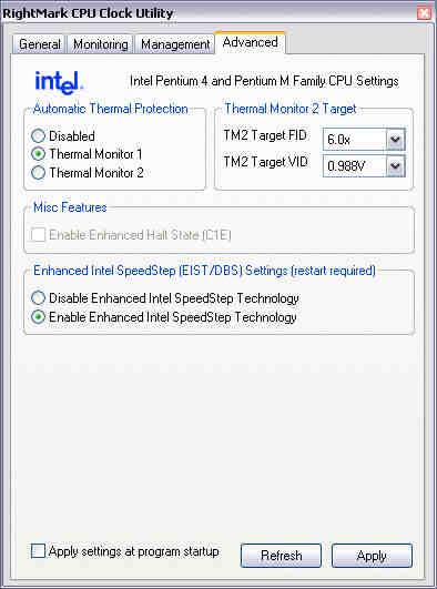

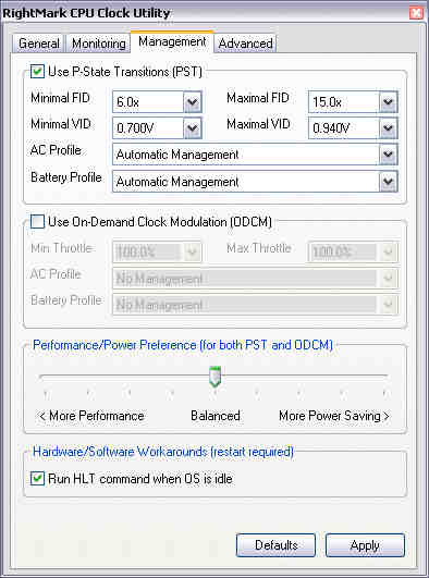

Hier mal meine Rightmark-Einstellungen...

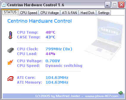

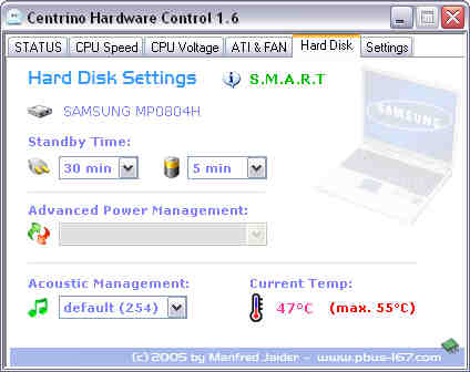

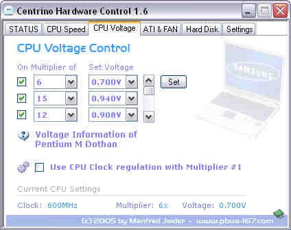

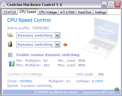

Hier mal die Settings vom CHC.
hast du nur die spannungen für die multis 6 , 12 und 15 fesgelegt oder für alle multis?
