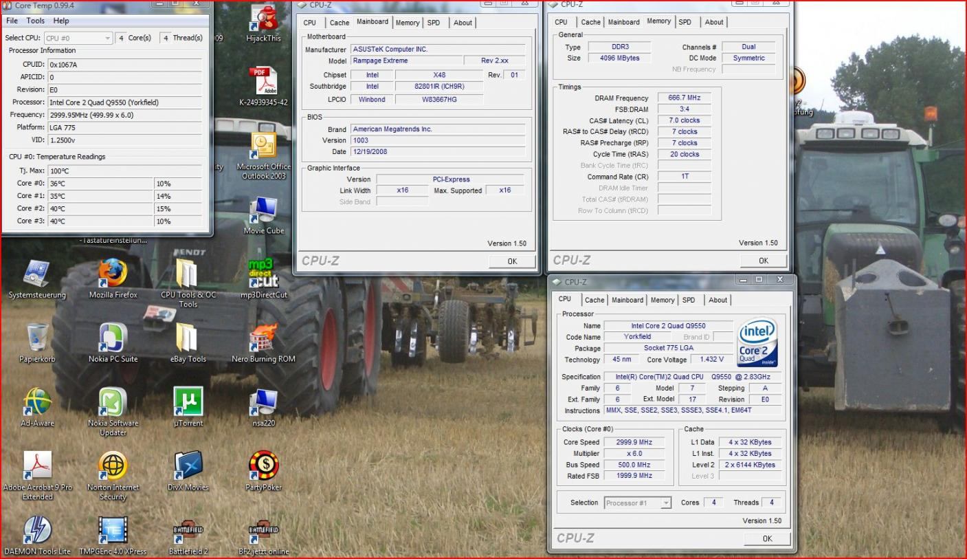

FSB500 + Quad + ASUS geht also doch
Das ist die Ausnahme, zweitens wüsste ich gerne mal MCH Spannung, bestimmt über 1.45V ;)
Edit : das ist ja gar kein Prime Screen, Asus hat halt zur Zeit nichts Konkurenzfähiges und das wird sich auch nicht ändern, würde zu viel Geld kosten ein neues Mainboard zur konstruieren und der Markt ist schon gedeckt mit DFI & Gigabyte .
klar ist das die Ausnahme...24/7 habe ich das auch nicht getestet und mien erstes RE konnte das auch nicht.
Es gibt halt welche die das schaffen, trotzdem würde ich wenn mna nur möglichst viel aus einem Quad herausholen will das Board nicht empfehlen oder nur eingeschränkt (habe ich bislang auch immer so gemacht!)
MCH Core lag glaube ich bei 1,51 Volt oder so...aer ist ja auch nen X48, das kannste mit dem P45 nicht vergleichen in der Hinsicht...der Wert ist noch OK.
Ich wollte das hier ja auch nur mal posten um zu zeigen, dass es auch möglich ist wenn auch nicht die Regel!
btw.: hast du schon max. Ergebnisse mit deinem Quad auf dem Extreme? Würde mich interessieren weil ich mich derzeit zwischen meinem RE und dem EP45T Extreme entscheiden muss...
Max nicht aber FSB500 gehen mit 1.30V, das ist sehr wenig, die UD3R/P brauchen i.d.r 00,4 - 00,8V mehr .
0,04-0,08 Volt meinst du wohl?!?
