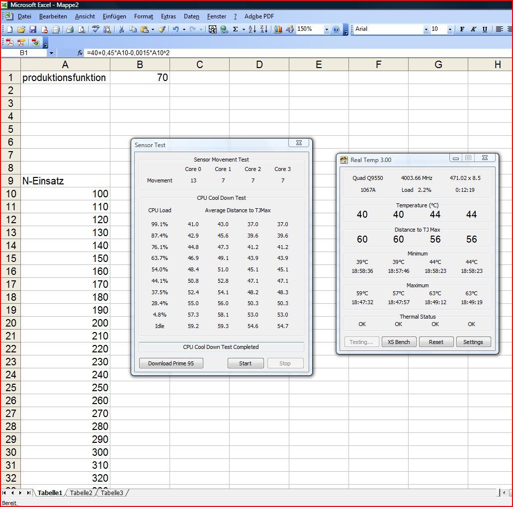

meine cores 3 und 4 sind immer ein bissel wärmer als die anderen beiden... hier mal der test
fällt da was auf?
