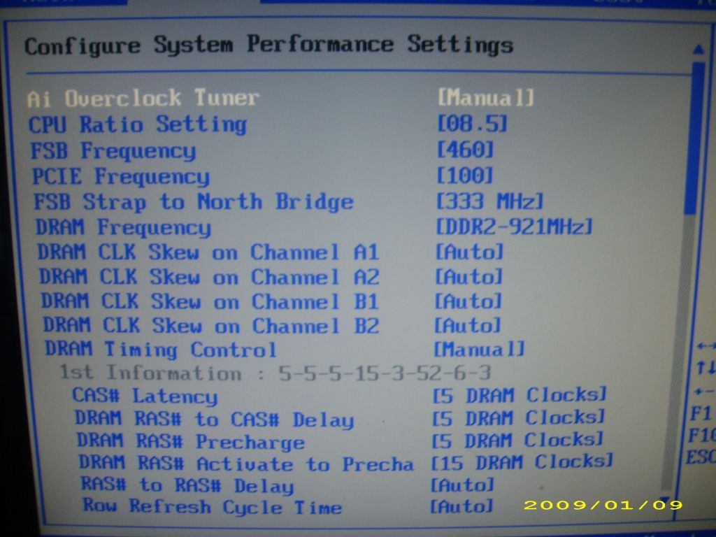

Hi, ich habe heute mein Q9550 E0 auf 3,825GHz OC und sobald ich weiter machen will schmiert er ab. Auf wieviel kann ich die Vcore erhöhen ohne große gefahr ihn zu schrotten, damit ich evtl. auf 4GHz komme allerdings mit LuKü?
Was könnte ich im Bild unten verändern damits klappt?

Alles bis 60°C ist im grünen Bereich und danach muss man sehen, ob man das der Hardware zumutet. Es ist also mehr von der Temperatur abhängig, als von der Spannung (die 1,35V real nicht überschreiten sollte).

Ich habs doch gesagt! Ab 60°C sollte man sich Gedanken machen, ob man es wirklich braucht weiter zu gehen oder wenn man über 1,350V einstellen muss.
Die Standartspannung wird je nach VID der CPU vom Board eingestellt, kannst du mit CPU-Z auslesen. Dann kannst auch gleich noch mit Coretemp 99.3 unter Primelast schauen, wie warm der Prozzi jetzt schon wird.
Als nächstes würde ich erstmal den Frontsidebus auf Stabilität testen, sprich mit niedrigerem Multi und deinem gewünschtem Fronsidebus.
Am besten, du ließt dir aber erstmal noch folgendes Tutorial genau durch, dort wird alles genau erklärt:
http://www.forumdeluxx.de/forum/showthread.php?t=271531
