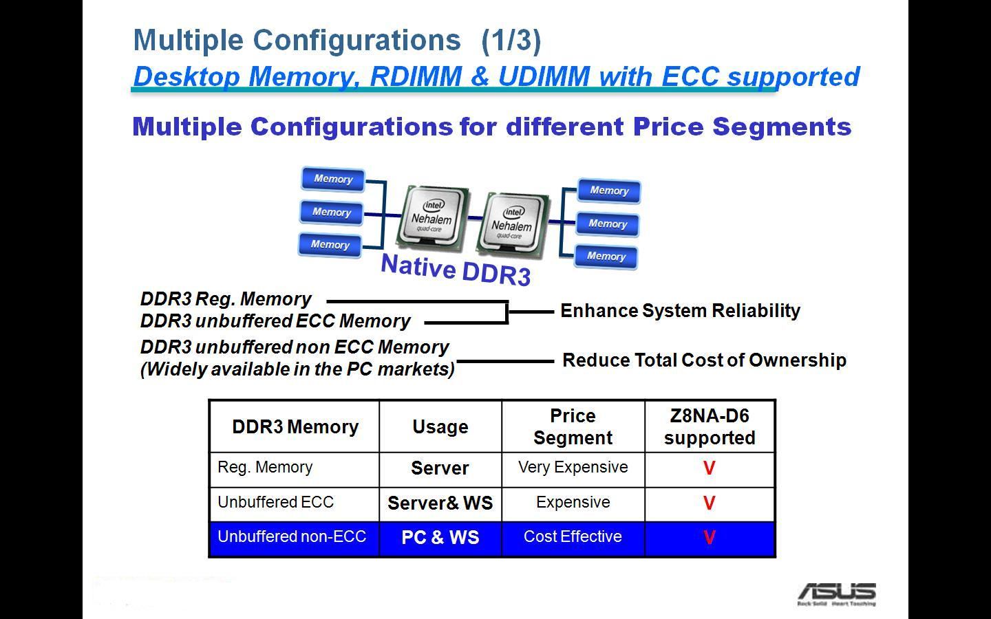

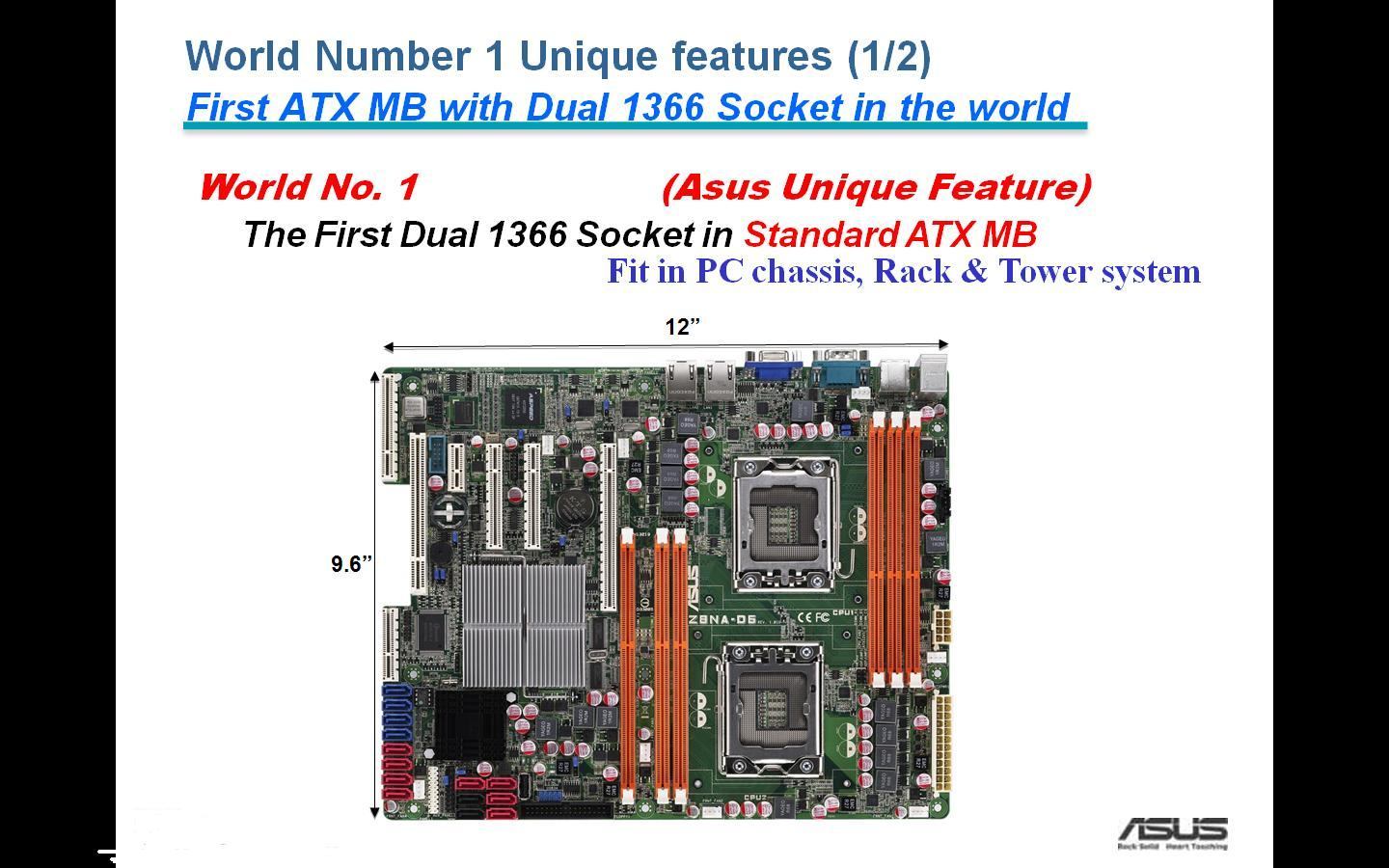

weiß nicht ob Ihr das schon gesehen habt, aber ich finde das echt interessant.
ASUS Z8NA-D6: läuft mit DDR3 reg ECC, DDR3 unbuf. ECC, DDR3 unbuf. non ECC, standard ATX FF mit 12x9.6, kann auch mit standard ATX Netzteil betrieben werden. Außerdem ist auf dem Board ein PCIe16x 2.0 so dass man auch eine VGA Karte drauf bekommt. Und Preislisch sprengt das auch nicht unbedingt den Rahmen: http://geizhals.at/deutschland/a419748.html

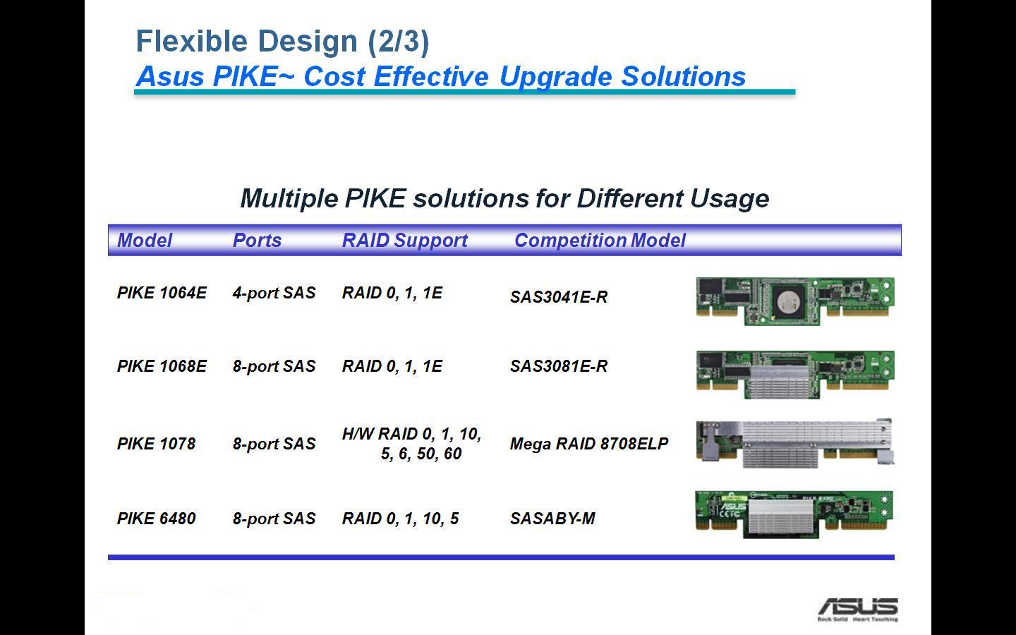

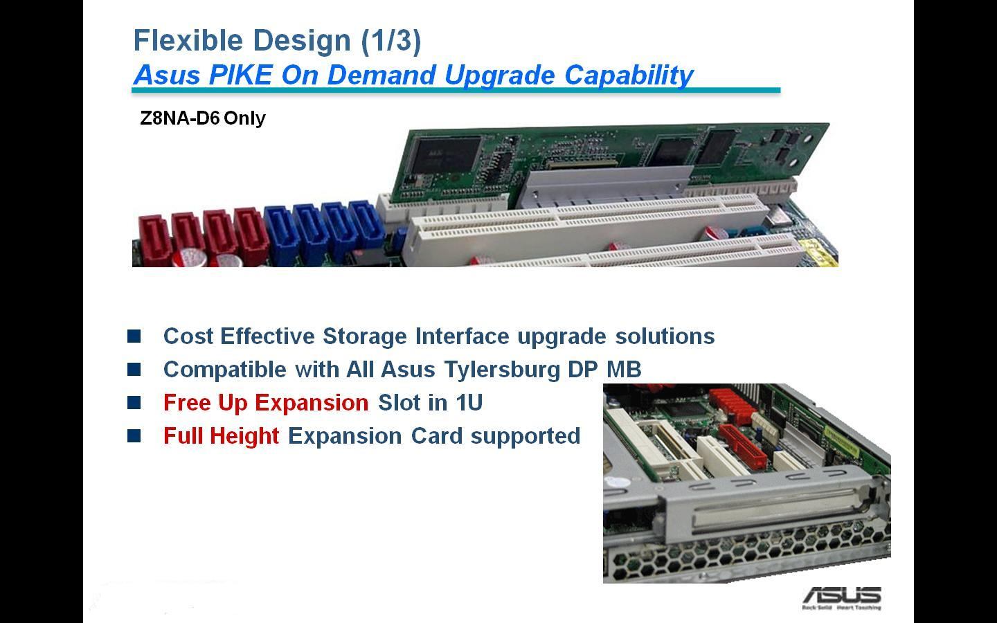

Hab auch noch etwas über den untersten Slot gefunden...
Ja das Standard ATX Board ist mir auch schon aufgefallen.
Von Supermicro gibts da auch ein paar.
Ist halt etwas doof dass man nur 6 DIMM Slots hat, also so viele wie ein i7 Board auch, gut man könnte evtl trotzdem mehr RAM rein bekommen weil man ja Reg. Module nehmen kann die's auch in größer gibt als UDIMMs.
Diese PIKE RAID Controller sind nicht übel. Preise wären interessant.

Für die PIKE Karten findet man nur bei Alternate eine gelistet:
http://www.alternate.de/html/produc.../272039/?tn=HARDWARE&l1=Mainboards&l2=Zubehör
Mal schauen wann die anderen kommen. Vielleicht kann mein Kollege bei ASUS da mal ein paar Infos rausrücken :)
