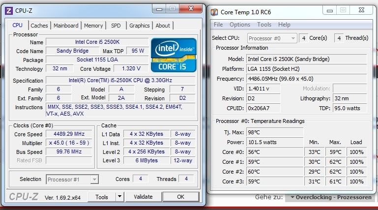

Ja das ist durchaus normal, da beim Sandy Bridge der Heatspreader noch verlötet ist und somit die Hitze im Vergleich zu Ivy Bridge sehr schnell abgeleitet wird.
Deine Temperaturen sind bei der sehr hohen Voltage und je nach BIOS CPU Lüfter Setting durchaus normal und unbedenklich. Du solltest mal anfangen die Voltage nach unten auszuloten.

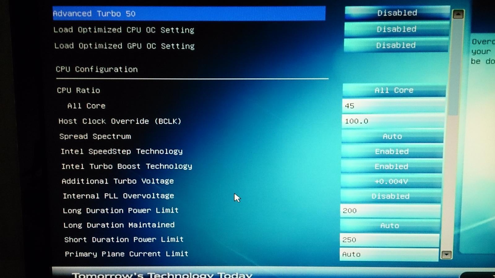

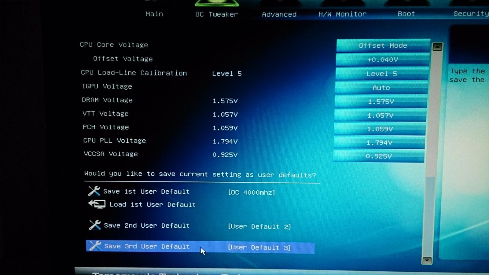

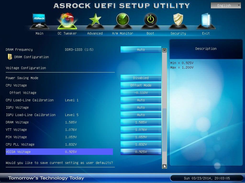

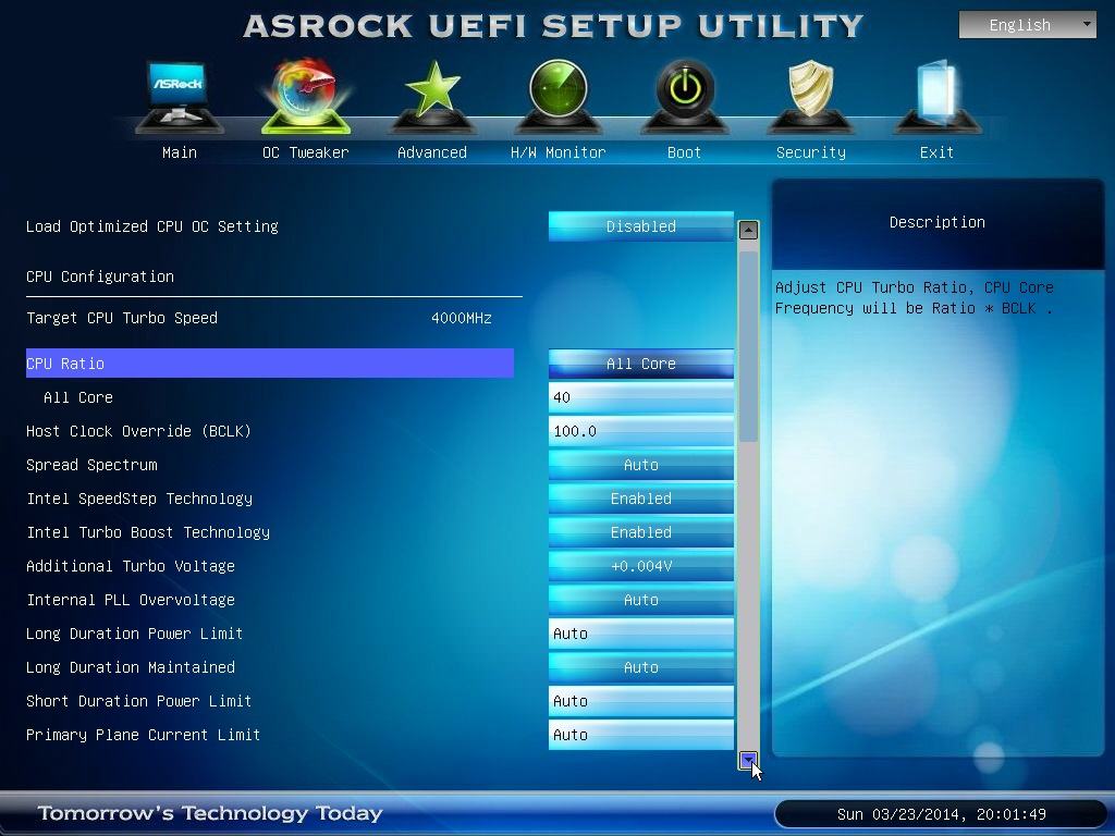

Ich peile jetzt die 4GHZ an, weil 4.5 für meine Games gar nicht nötig sind. Was sagt ihr zu den Settings, ich bin mir noch nicht sicher wegen dieser CPU Loadline, also weiß nicht ob man die auf Level 5 fixieren sollte (wie beim Stock Takt) oder auf "Auto" lässt, was das Board mit Level 1 quittiert - weiß da jemand was?

Die LLC sollte aus sein. Weiß nicht was das bei ASRock ist, deswegen würde ich im Handbuch nach schauen. Sieht an ansonsten gut aus.
Gesendet vom ApfelPod
LLC auf Level 5 = LLC aus. Ist zumindest beim Z77 Extreme4 so.
- - - Updated - - -
-Intel Turbo Boost Technology deaktivieren um das TDP Limit zu umgehen.
-Spread Spectrum auch deaktivieren.

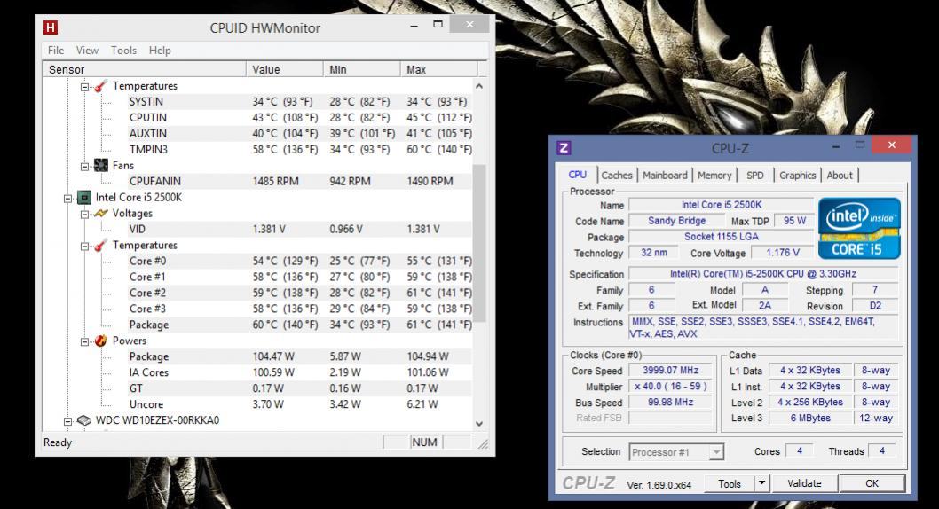

Moinsen OC-Profis, sind die im Screenshot einsehbaren Tempwerte (TJmax, Kerntemps) sowie die Spannungen für einen 26°C warmen Raum so ok?
Also ist das Ganze so hochsommertauglich oder richte ich da langfristig doch Schaden an der CPU an?
Habs auch schon ohne Probleme 18h durchlaufen lassen, aber manchmal denke ich mir, die VCore ist vllt doch zu hoch oder sowas?
Ist ja eh ein praxisfremdes Szenario, aber würdet Ihr es bedenkenlos so lassen?
