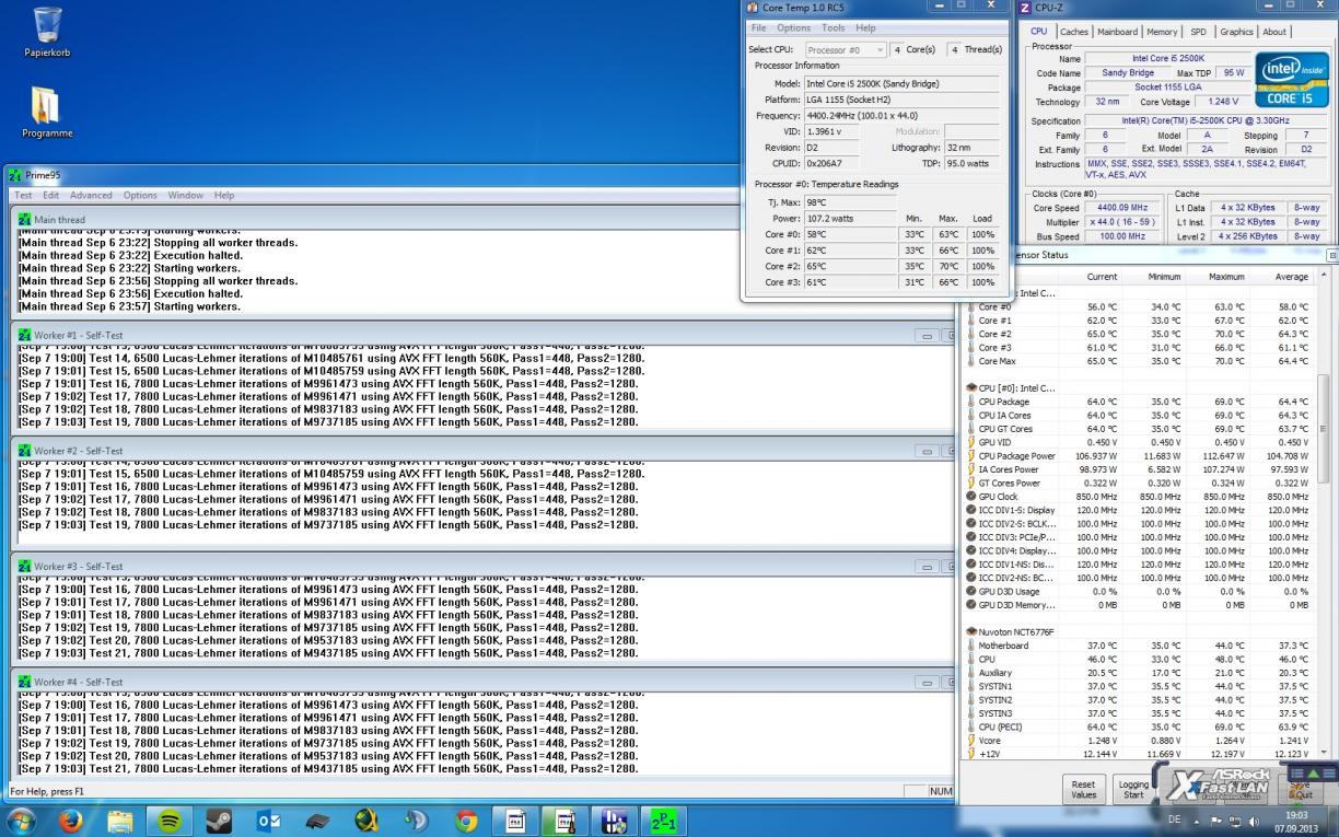

Unter Last sieht es so aus

VTT und VCCSA Erhöhung hat leider auch nichts gebracht. Gibt immer noch nen Bluesreen sobald ich CPU-Z starte :heul:
hoffe ich hab den "Sind meine Temps ok" Thread nicht übersehen.
Hab meinen i2500k auf 4.4 GhZ übertaktet mit offset -0.100V. Hab jetzt einmal einen 1792k run gemacht etwas über einer Stunde lang, dann 2std den 960k run und anschließend 19 Stunden lang den Custom run (von 8 bis 4096k). Alles lief stabil und im Idle läuft es im Moment auch gut. Ich denke ich kann mein System jetzt als (Prime)Stable bezeichnen oder? Etwa 1 1/2 - 2 Stunden CSGO hat es auch schon geschafft.
Hab nochmal einen Screenshot angehängt, vllt könnt ihr mir sagen ob die VCore und die Temperatur für dieses Ergebniss so ok sind. Bei einem CHil Chip hatte ich eine max Temperatur von 300 °C, denke das sollte ein auslesefehler sein. Der Intel PCH lag bei max 55-60°C, passt das noch?
Btw: Hab LLC auf Level 3, hab irgendwo gelesen das es dadurch zu Spannungsspitzen kommen kann von bis zu 0.05 - 0.1V. Hab auch schon gesehen das meine Vcore max 1.26 hat obwohl er nur idR 1.248 zieht. Selbst wenn durch LLC jetzt eine Spitze von +0.1 auftritt bin ich immer noch unter last bei 1.34V was im normalen berreich liegt. Kann ich also mein System mit LLC so lassen oder sollte ich lieber versuchen das Stabil mit Level 5 zu bringen?

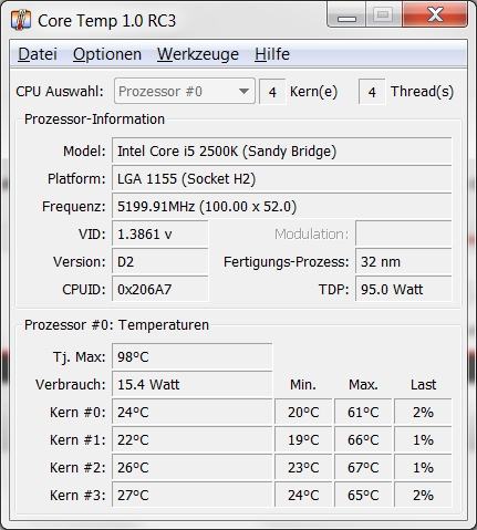

Ich hab ein Problem mit meinem 2500k: Er läuft auf 5.2 Ghz, taktet sich aber runter, wenn ich Prime starte, die Temps sind in Ordnung, irgendwo knapp unter 70, Thermal Throttling ist aus, Long und Short Duration gedöns steht auf 200. wieso taktet er sich runter? gibts irgendwie doch ne watt-blockade? mir werden nämlich nie mehr als 140 watt angezeigt...

Hab mein 2500k nun von 5 auf 5,2ghz gezogen wegen BF4 das ganze bei max 67°C auf dem höchster Core beim zocken und silent dazu.
Silver Arrow mit 3x140er + Antec 1200. Alles schön leise und sehr gut gekühlt. Alle haben am Anfang gesagt die CPU würde ja mit 5Ghz kein halbes Jahr halten etc.
Ich hatte nie einen einzigen BSOD oder musste eine Spannungserhöhung vornehmen also passt das doch was ich angenommen hatte. Ne gute Kühlung drauf und Spass haben über Jahre :-)
Wird halt ne Ausnahme CPU sein, 90% der Leute haben nicht soviel Glück und brauchen bei 4,5 Ghz schon 1,25-1,35V.
Zum benchen ist sie 5,4ghz stabil habe alle Benches mit ihr gemacht udn den Platz1 hier im Forum belegt im Cinebench. Bei Super Pi bin ich leider mittlerweile aus den Top 10verdrängt wurden :-(
5Ghz ca. 1,4xV 5,2Ghz ca 1,5V. Gibt auch welche die Haben die 5Ghz bei 1,35geschafft sind aber sehr selten.
Meine Erfahrung bisher ist wenn die Kühlung stimmt und man C1 drin hat gibts keine Probleme bei den CPUs trotz hoher Spannung. Da wurde am Anfang stundenlang diskutiert aber ich wollte die 5Ghz haben uznd habe mir die CPU damals auch pretested gekauft. Wie gesagt bisher keinmal die Spannung anpassen müssen oder BSOD oder sowas. Und ob ne CPU nun 30 oder 10Jahre hält ist egal. Ich denke irgendwann werde ich sie verkaufen udn der Nachfolger wird auch noch paar Jahre was davon haben.
Prime habe ich bei 5,2ghz mal 3 576k custom runs laufen lassen zum precheck und dann damit 2Tage BF4 gezockt bisher keinmal abgeschmiert also würde ich es als stabil bezeichnen.
