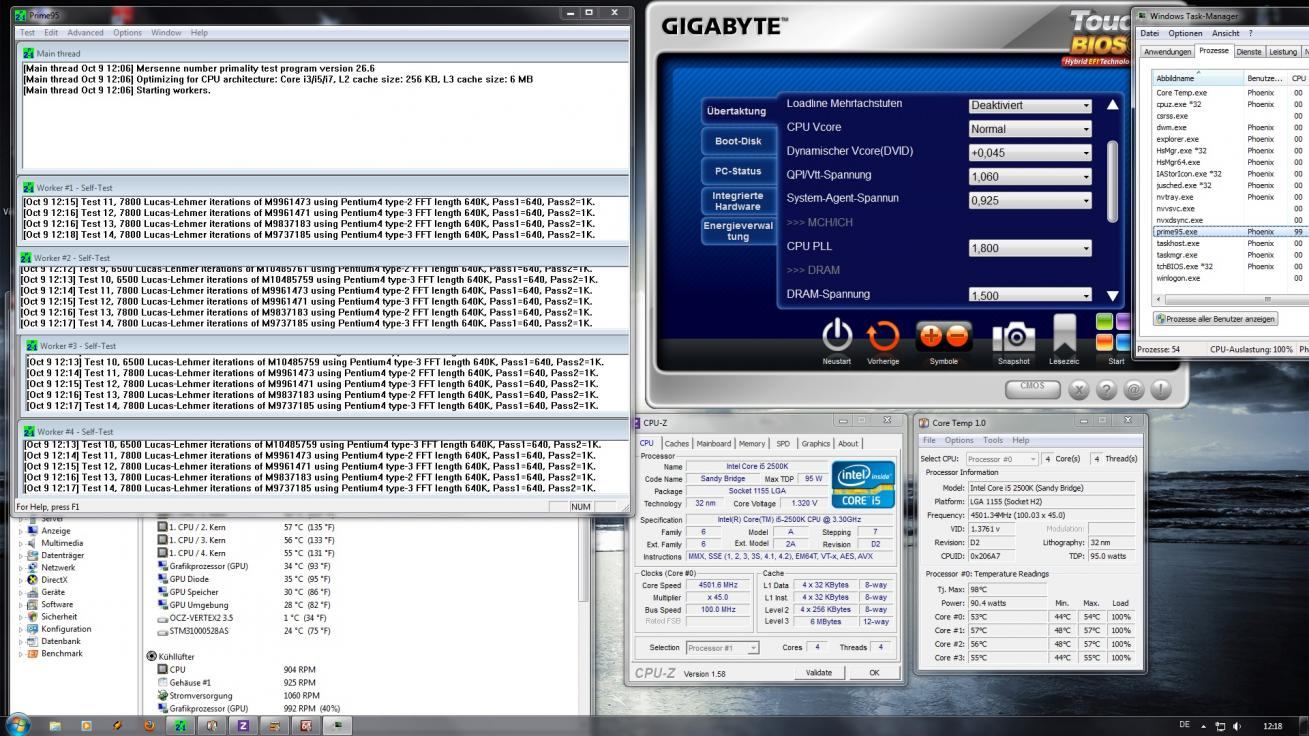

So habs mal versucht, zuerst mir 4ghz. Aber nachdem ich prima ffts Test gestartet habe, waren die temps nach paar min schon auf 63°C. Kann ja nicht sein?
Also ich habe die Temps die du hast mit einem Mugen 2 @ 4,5 GHZ bei 1,32 V.
Ich finde es schon als viel auch wenn du eine niedrigere VID haben solltest.
Edit: habe sogar bessere Temps .
Hatte ja vorher meine settings bei knapp 30 ° Raumtemp gemessen gehabt.
Siehe Bild ....kriegt man ja richtig lust mehr zu testen :d

Der schöne aber wichtige Punkt ist ja zwischen den 4200mhz und 3800mhz liegen 10° Unterschied (52° max. bei 3,8GHZ bei 4ghz sinds 62° - Max Temp -> "Prime Large"). Wie groß is der Unterschied zwischen 3,8ghz und 4ghz?
Momentan bei 3,8GHZ@1.136v (höchster Schwankunspunkt) komm ich auf folgende Temps:
CORE 0: 45°-46°
CORE 1: 49°-50°
CORE 2: 49°-50°
CORE 3: 44°-45°
Und das mit dem Dark Rock Pro und 2x 900rpm :)
Boah brauchst aber viel vcore für Multi 42.
bei mir sind es 1,224V für Multi 42 @ 24/7 setting.
Dachte meine ist eine vcore schlampe , aber es geht noch übler:fresse:
Jo ich hab auch net soviel rumprobiert, weil ich mich mehr auf die 4ghz fixiert habe. Aber ich denke 4,2@1.25v schafft der aber weiter runter, not weil bei 1.23v schon ein Worker aussteigt. Was denkste 4ghz@1.22v oder 3,8ghz@1.12v? XD
