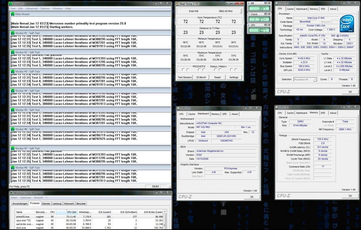

mein prime-run für die 940er liste damit sich da mal was tut.
- i7-940 | 4140Mhz | 1,368v | 23x | 180Mhz | DDR-III-720Mhz | on | Asus P6T WS Pro | Wakü | 3836A595 | Boxed | porter77
lg
porter
lg
porter
Der erste 940 in der Liste :bigok:
