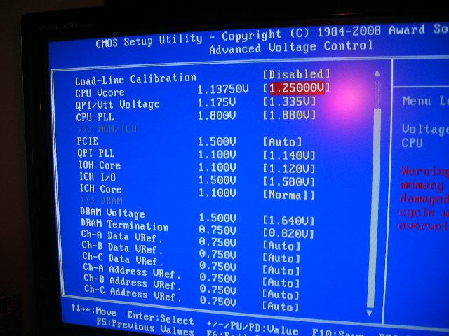

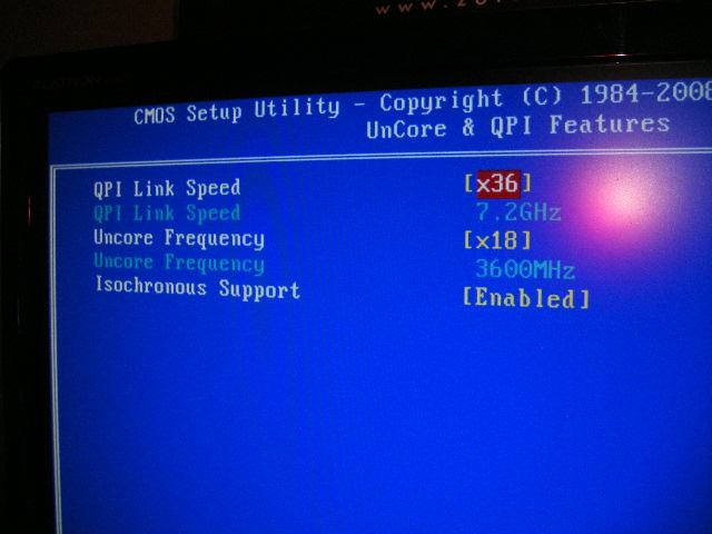

So ich habe mal deine Einstellungen übernommen im Bios und mal Prime95 gestartet......
**BILDER siehe Anhang**
...im CPU-Z zeigt er mit ~1,184V an
...mal gucken wie lange es so läuft.. ;)

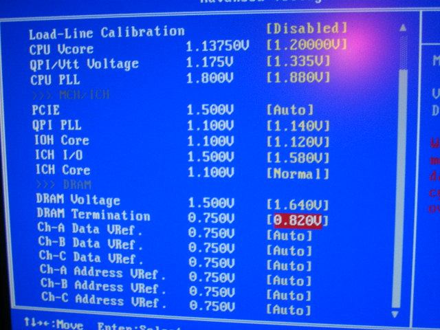

Bei diesen Einstellungen..also 1,200vCore hatte ich Bluescreen sofort..
**BILD siehe Anhang**
..oder muss ich Load Calibration aktivieren dabei..??

@ RomeoJ
Loadline hält die Voltage im Idle und unter Last relativ gleichmäßig.
Ich würde es deaktivieren, dazu wird hier auch geraten. (Scheint Probleme zu machen)
Du musst halt dementsprechend mehr Saft im Bios geben, da die Spannung unter Vollast "enorm" abfällt.
Siehe bei mir. Im Bios 1.425 Volt eingestellt unter Vollast sind es dann 1.344 V.

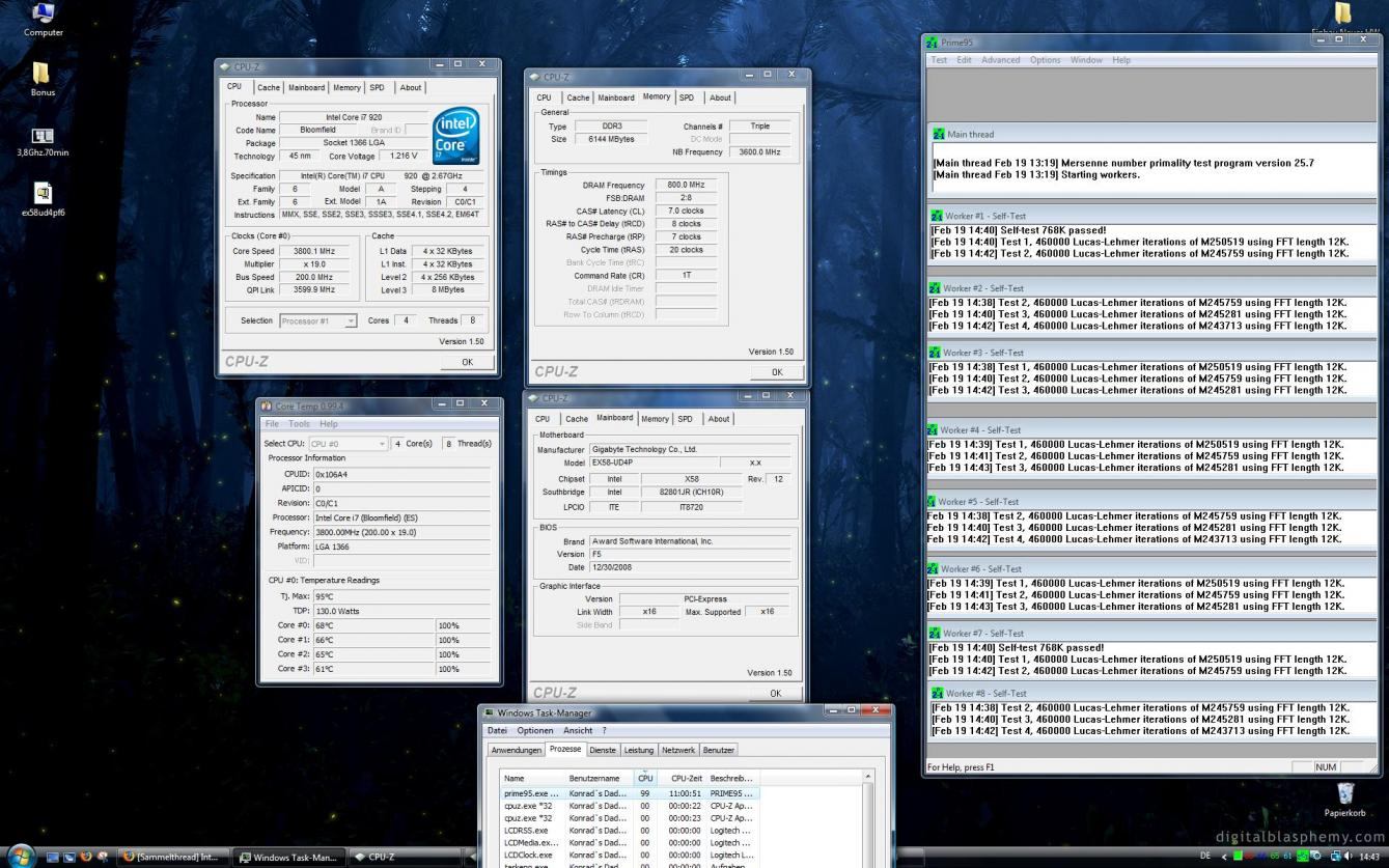

Ich schaffe es heute noch in die Liste...11:00Std laut TaskManager habe ich schon..macht "real" 85mins...:asthanos:
Und läuft super stabil...mit 1,275v im BIOS und 1,216v in CPU-Z..;)
Ich werde natürlich nachher mal 1,2625 im Bios einstellen und testen, denn bei 1,250v im BIOS hatte ich Bluescreen nach etwa 30mins..:p
