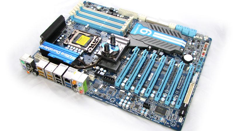

endlich :fresse2:
Wenn du das gute Stück zufällig schonmal unter Luft/Wakü testest(komisches Wort), kannst du dann mal max. BCLK probieren....250MHz sollte das schon mind. machen hoff ich mal.
Das ist definitiv ein riesen Board :eek: Wenn das dann auch noch die gewünschte Performance bringt, sind alle glücklich.
Es ghet nicht ums Aussehen :d
Sockel A lebt :banana: Macht richtig Laune und ein wenig Bastelarbeit schadet auch keinem.
Vom Hamburg Event das Board?
Das GB langsam ist okay, aber so langsam :confused:
jep genau das ist es... nachdem es seit 2 Monaten zu kaufen ist :fresse:
ich denk mal eher das du da an die CPU-BCLK Wall ran kommst als das du das Board ausfahren kannst...
AH,haben sie also dieses mal das richtige Mobo geschickt und nicht das Vorserienmodell wie letztes mal. :d
scheint so war auf jedenfall der richtige karton :P
ich hoffs... :hail: aber sonst gefällts mir eigentlich nicht.
Schlecht platzierte Bauteile, wenig platz um den CPU-Sockel, keine Voltage-read Points, keine alternative zum Dashboard bzw Evbot oder so
Aber nicht zu dem Preis...;)
Mein Favourit: Rampage III Extreme + Xpander(falls 4-Way-SLI wichtig sein sollte)
Gruß
Christian
was kostet der XPANDER? zusammen kommste dann sicher auch auf den UD9 Preis...
noch dazu ist das mit dem ASUS zeug von eurer Seite klar
Classified war immer schlecht, UD9 ist auch schlecht das einzig gute kommt von ASUS... ist irgendwie echt komisch ;)
Aber ich lass euch euren Fan-Boy quatsch ich teste lieber alles mal durch als mich voreilig festzulegen.
Xpander sieht nur sowas von zum kotzen aus.....
wo du recht hast... vorallem in keiner weiße alltagstauglich also eigentlich doch total fehl am platz wenns nur an bencher gerichtet ist.
