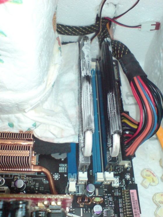

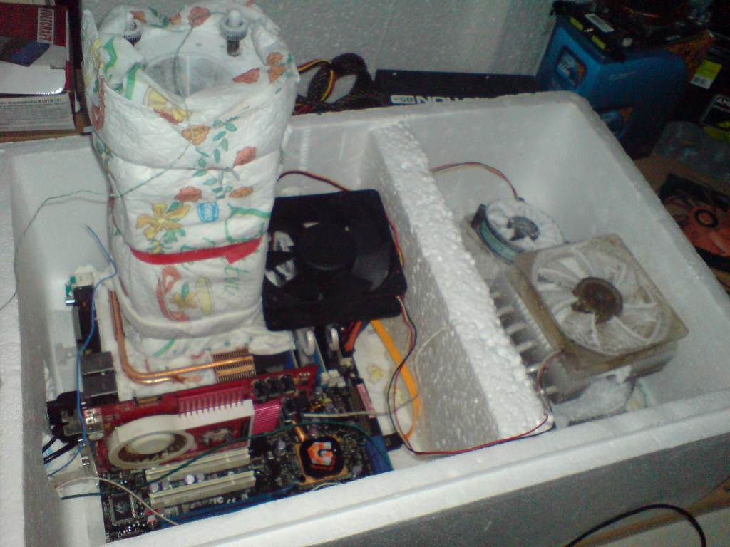

Celeron 365 3,6GHz.... total cool... und noch besser... 6,7GHz unter Dice!!!
Habt ihr ein paar Infos dazu?
Temps? Denn mit Dice sind die doch sicher um die -40Grad bei 1,82V... total geil!!!
Das Teil brauch LN2... ganz ganz ganz ganz dringend :d
Nicht auszudenken, was da möglich ist mit 2V und -170Grad...
Sauberes Ergebnis
So sah das ganze aus.
Temps waren im bios bei -40.5. Wo hast du die Kamera versteckt ?:)
Die Box Temp lag zwischen +0 bis -10 Grad.
Leider hat er nach 3 Stunden angefangen zu spinnen und hat permanent in 5.4GHz gestartet egal was Martz im Bios eingestellt hat. :d
Sogar nach Cmos Clear. Schätze die rams waren zu sehr eingefroren oder das Board.
Cpu skaliert sehr gut mit mehr vcore macht schon bei 1.54V 5.4GHz und bei 1.7V ~6.2GHz 1.84V 6700MHz.
Dice ist zu Warm ! :fresse:
Der Besi Pot ist auf jedenfall endgeil ! Pot bleibt konstant bei -72 bis -68.4 .
LN2 kommt demnächst wir haben uns erstmal ein 30L Dewar gekauft der kommt spät nächste Woche.
Wir überlegen grade was wir als nächstes Benchen solln. Gleich kommt noch ein x2 4400+ Brisbane.

Ich hatte in meiner Bench-Box das Problem, das unter -10°C die USB-Ports Probleme gemacht haben.
Zu kalt in der Box ist also auch nix. :d
