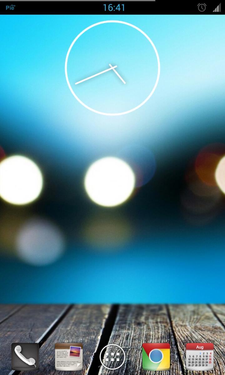

Kannst du bei dir in der Batterieanzeige die genauen Prozente anzeigen lassen (wie bei cyanogenmod?)
Wenn ich flash, wird dann die Memory Card gelöscht (whatsapp zeugs etc)?
Ja, kann man. Als Kreisel, Kreisel mit Prozent, nur Prozent oder ganz neu (was auch ich verwende), als Pixelleiste oben, über den SoftKeys oder unter den SoftKeys in 1-4px höhe. Find ich sehr geil.
GIbt auch noch andere Möglichkeiten die mir grad nicht einfallen.
Ganz oben, die grau Leiste (Farbe anpassbar)
