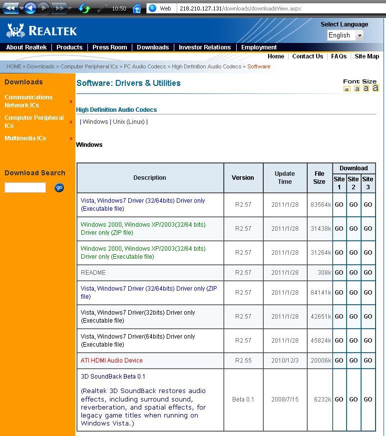

Installiere dann nur den Realtek Treiber und den speziellen Realtek HDMI für ATI Treiber; von dieser Seite (in rot!!).
Es ist erst richtig wenn das Realtek HDMI Gerät im Soundmanager erscheint!
Du bist Dir auch 100% sicher daß der DVI/HDMI Adapter Audio kann!
Ist das der Adapter der mit dem Board geliefert wurde?
n Adapter haabe ich im Blödmarkt gekauft.Laut dem Mitarbeiter kann der auch Sound übertragen.
Welche soll ich installieren?
