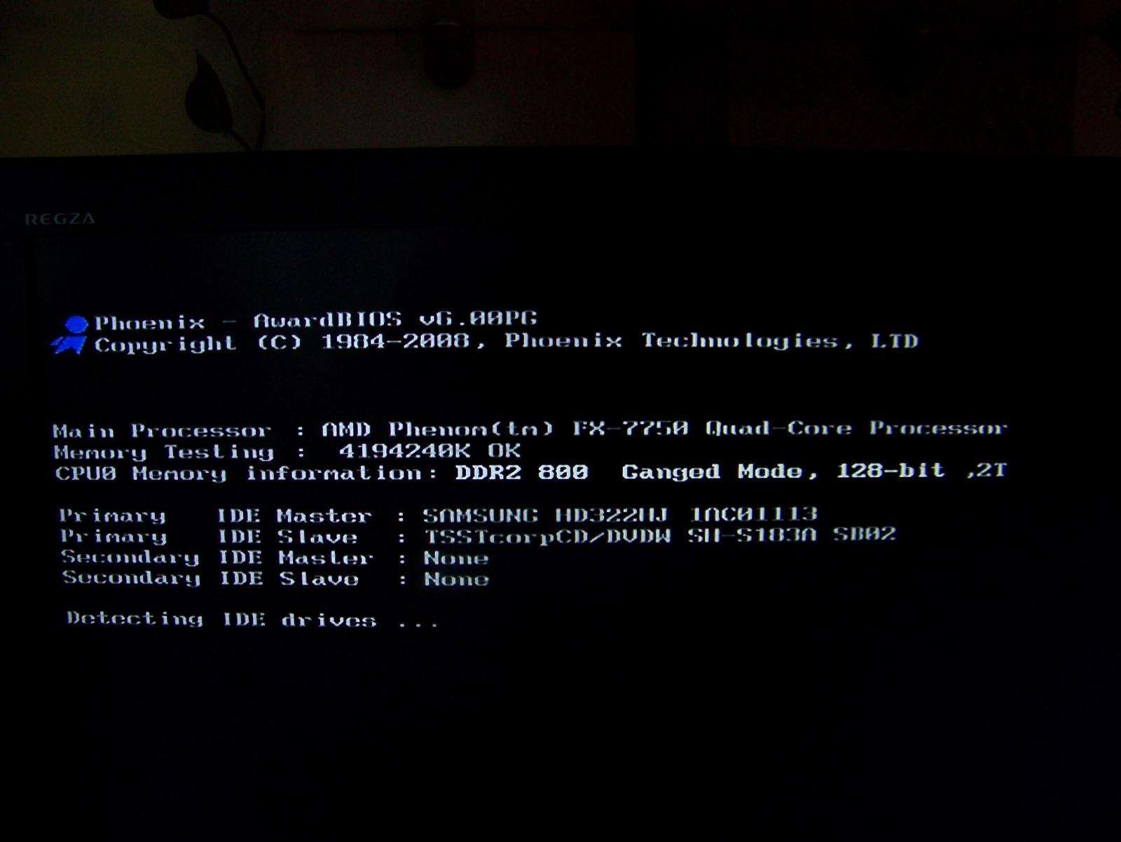

Ey manchmal zeigt er mir auch das an:d Und Quad sind 4
lol cool.. ein phenom FX :eek: :d
He He hat nicht jeder*GG*
