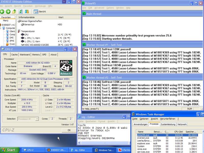

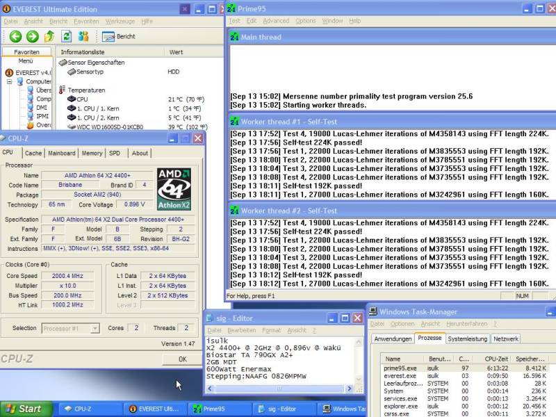

Ich versuch grade mal mein X2 4400+ @ 2GHz @ 0,896v stabil zu kriegen.Mit 0,88v gabs sofort ein Fehler.

Kleiner Zwischenstand: X2 4400+ @ 2GHz @ 0,896v läuft sein 75min stabil:)
Temp laut Everest 20-21grad:hmm:Ne,die kann nich stimmen!
3Stunden läuft er inzwischen schon,mal sehen wie lange noch:)
attachment.php
EDIT:
4 Stunden hab ich`s laufen lassen,das mus reichen!
attachment.php
