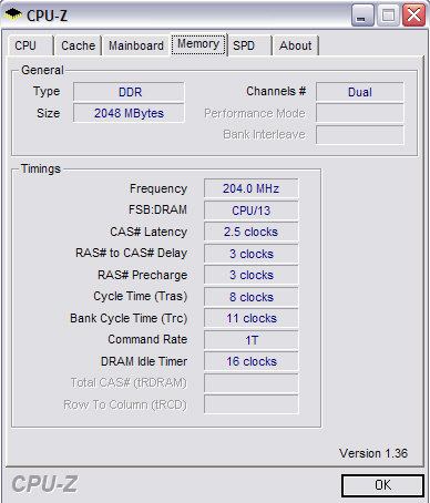

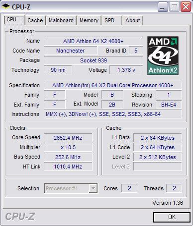

ich möchte meinen X2 4600+ noch gerne weiter übertakten, bekomme aber nicht mehr primestable raus (siehe Screenshot). Temperatur ist kein Problem (Xigmatek 1283), aber das A8N_SLI_Deluxe läßt keinen höheren Vcore zu als 1,35V. Gibts da noch irgendeine Möglichkeit ?

CPU FID VID auf manuell stellen,da kannste alles Einstellen wie
CPU Multiplikator,VCore Spannung manuell,bei der Vcore Spannung immer mit Finger Spitzen Gefühl ran gehen.
Wie ich fest stellen konnte,läuft deine CPU auf Mulitplikator 10,5
der AMD Athlon 64 X2 4600+ Manchester sollte auf Multiplikator 12 laufen.
Der HT=Hyper Transporter sollte nie über 1000 Mhz laufen,da es zu Instabilität der CPU kommen kann.
Den HT Multiplikator zb durch 3,4,5 je nach Takt mal nehmen.
MFG Evildead
@ Evildead
Okay, danke für die schnelle Antwort.
Manuell stelle ich jetzt schon alles ein, den Vcore bekomme ich im Bios auf 1,45V
eingestellt, aber CPUz zeigt mir nach wie vor 1,37V an. Liegt wohl am Board.
Ich arbeite mit CPU Multiplikator 10,5 weil dann das RAM auf vollen 200 MHZ läuft.
Jetzt probier ich nochmal mit Multiplikator 12 aus.

Kennst du die Aufschrift auf deiner CPU ? Wenn ja, bitte posten, da kann man einen kleinen Anhaltspunkt finden für die CPU, was du so erwarten kannst.
Die 4600+ lassen sich eigentlich ganz gut übertakten, da man mit Multi 12 keinen hohen HTT braucht, der bei manchen Asus Boards immer als Problemfall zum Tragen kommt.

Wieso 180 MHz ? Dann hast du ja den 180er Teiler drin, denn bei 200 MHz x 12 = 2400 MHz. Erhöhe also mal den HTT ein wenig und schaue, ob dein RAM das auch mitmacht.
Was hast du überhaupt für ein RAM ?
@ stunned_guy
2 x 1 GB Samsung M3 68L2923DUN-CCC laut Everest
ich schau mal, wie hoch ich den takten kann
Das Problem ist, das bei 2650 MHZ Cpu Takt, der Speicher auf 221 MHZ läuft. Also Ram Takt runter.
Der nächstniedrigere Ram-Teiler im Bios ist "DDR333". Also nur 177 MHZ Ram-Takt. Ist zu wenig.

Du hast Samsung UCCC RAM verbaut, der schafft eigentlich locker die 250 MHz mit 3-4-4-X Timings und 2,5 Volt. Schau mal in dein BIOS wie es Evildead schon sagte, dort kannst du alles einstellen.

CPU @ 221 x 12 = 2650 MHz und
RAM @ 221Mhz, 3-4-4-12
Da hab ich schon Fehler in Orthos.
Das Board ist wohl nicht zum übertakten geeignet :-(
CPU @ 251 x 10,5 = 2650 MHZ
RAM @ 205Mhz, 2,5-3-3-8
Diese Einstellungen laufen stabil.
na siehste, das zeigt doch dass es nicht das board ist, sondern dein RAM. Du hast ja bei der 2. Einstellung anscheinend den HTT mit 250 geschafft, is doch schon ganz ordentlich.
