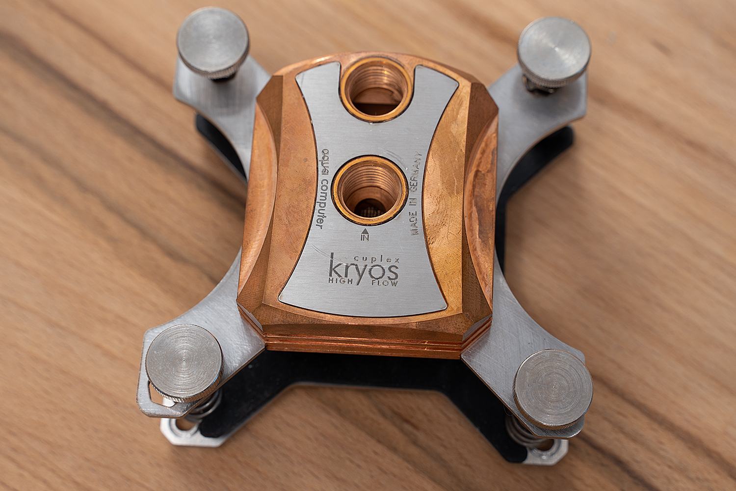

Btw., konnte nciht widerstehen und hab mir noch einen wunderschönen Wasserkühler für X58 geschnappt, der macht sich einfach so gut auf den Boards von damals! :love:

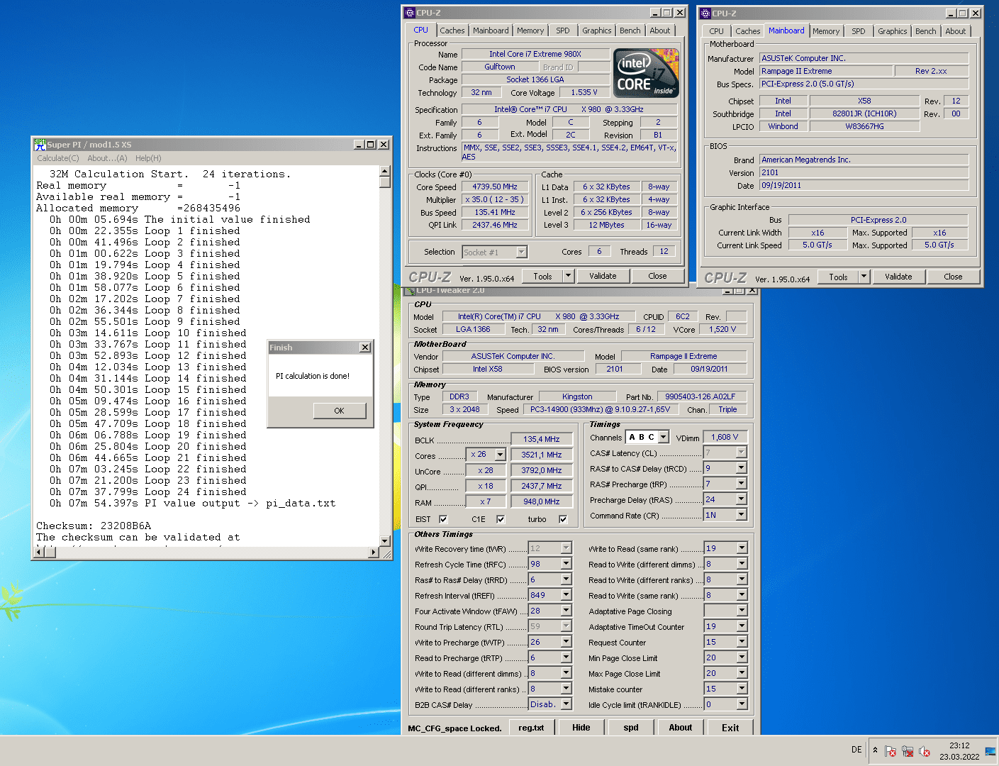

E/: So Langsam hab auch ich mich wieder mit 1366 angefreundet. Zwar wird aus dem 980X dadurch noch kein Prachtstück, aber scheinbar war dauerhaft - selbst bei DDR1600 - der Speichercontroller der limitierende Part. Macht natürlich irgendwo auch Sinn, wenn UCLK aufm Sechskerner eigentlich RAM x 1.5 und nicht 2 sein sollte. Da war ich nie unter 3200+.

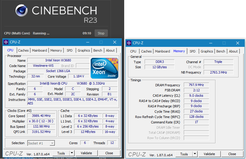

Jedenfalls schmiert er momentan mit 1.32V bei 4GHz nicht ab. Merkwürdig, dass hohe Vcore scheinbar auch den Speichercontroller stabiler macht. Zuvor war die CPU nämlich nur bei knapp unter 1.4Vc stabil bei gleichen Settings für VTT/UCLK.
Nice, 7-9-7 hab ich bishr noch nicht getestet, aber der Wechsel von 7-8-7 auf 9-9-9 sind bei 60MHz mehr CPU-Takt mal eben 20 - 30Sec bei 32M, das ist schon heftig.. Daher mag ich hohe Timings einfach nicht.

Hier steh ich aktuell:
Ja mittlerweile passts eh alles recht gut.
Bin leicht schlechter als mein damaliger 980X, das geht klar. Streuung eben.
4GHz bei 1.30Vc geht schon klar. Eher schlecht, aber immerhin stabil. Den Link hatte ich eh schon ganz durch. Daher kamen mir 1.4V QPI auch so hoch vor. Aber niedriger wird’s definitiv instabil.
7-9-7 scheint bei meiner Kombination von CPU, MB und RAM das Optimum zu sein.
8-9-8 bringt kaum Vorteile und alle schärferen Timings sind instabil.

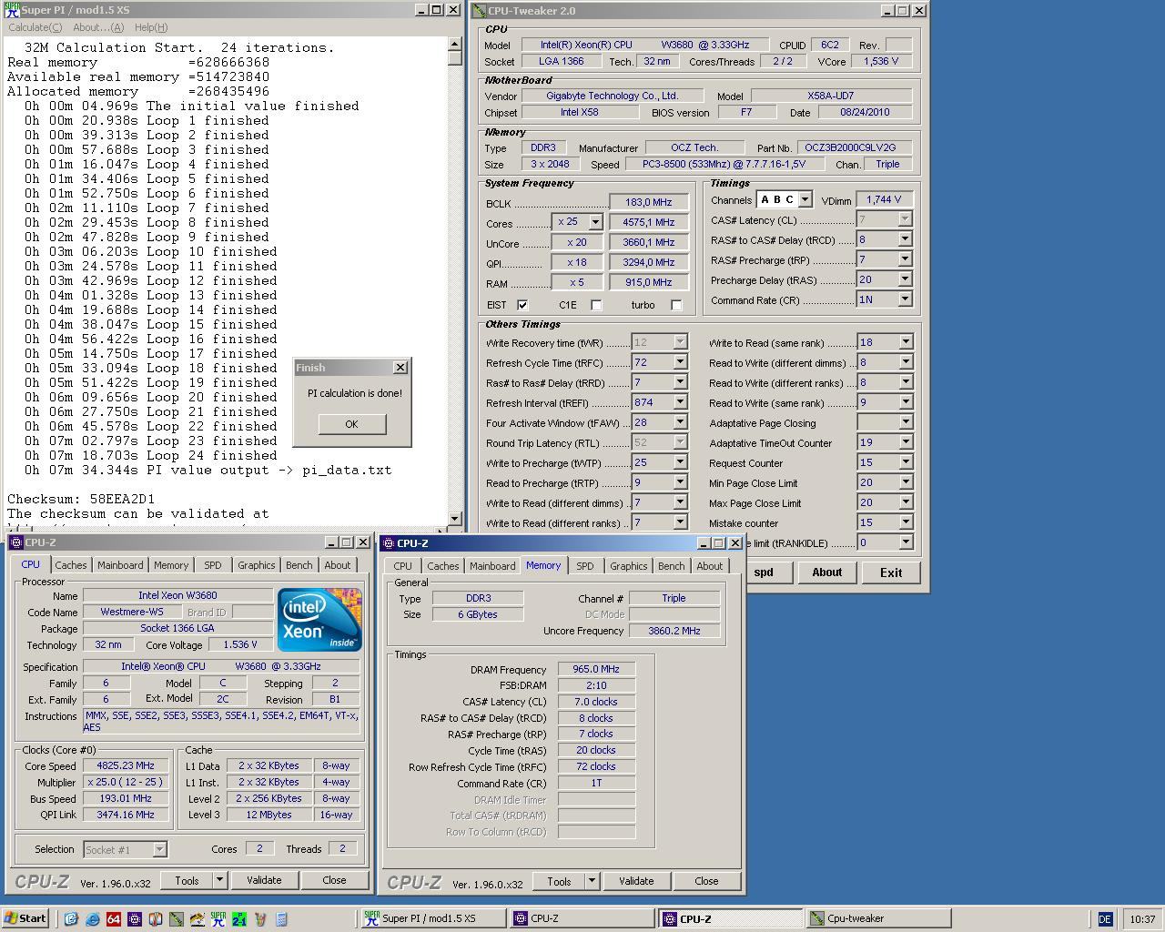

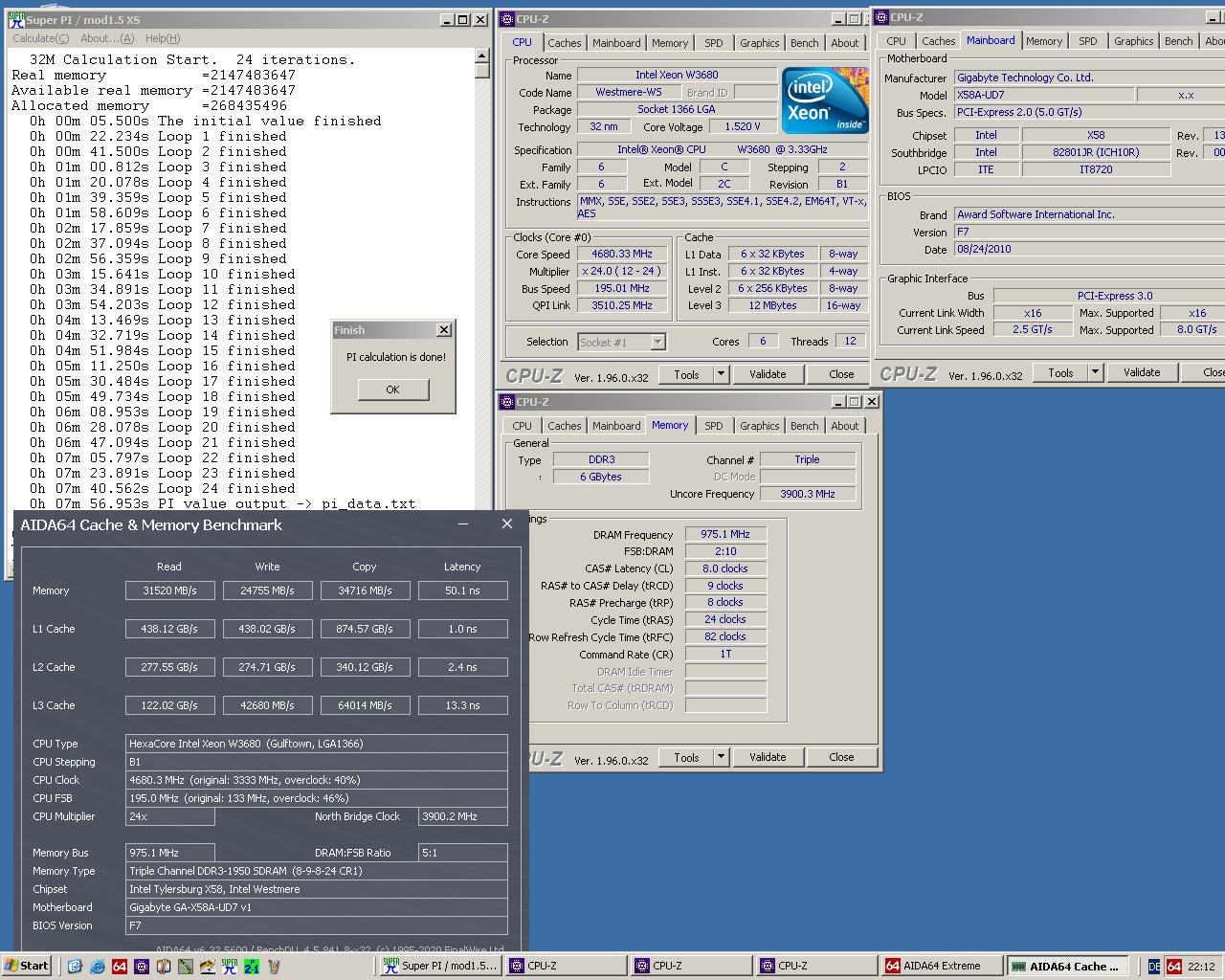

E/: 32M liegt der CPU dann vergleichsweise schon besser:
Win7 ohne irgendwelche Optimierungen. Bekomm mal wieder WinXP ums verrecken nicht installiert.

Lagen jetzt laut Software 1.744V an. Ohne es jetzt genau nachgetestet zu haben, aber ich glaub mit mehr werden sie irgendwie schlechter..

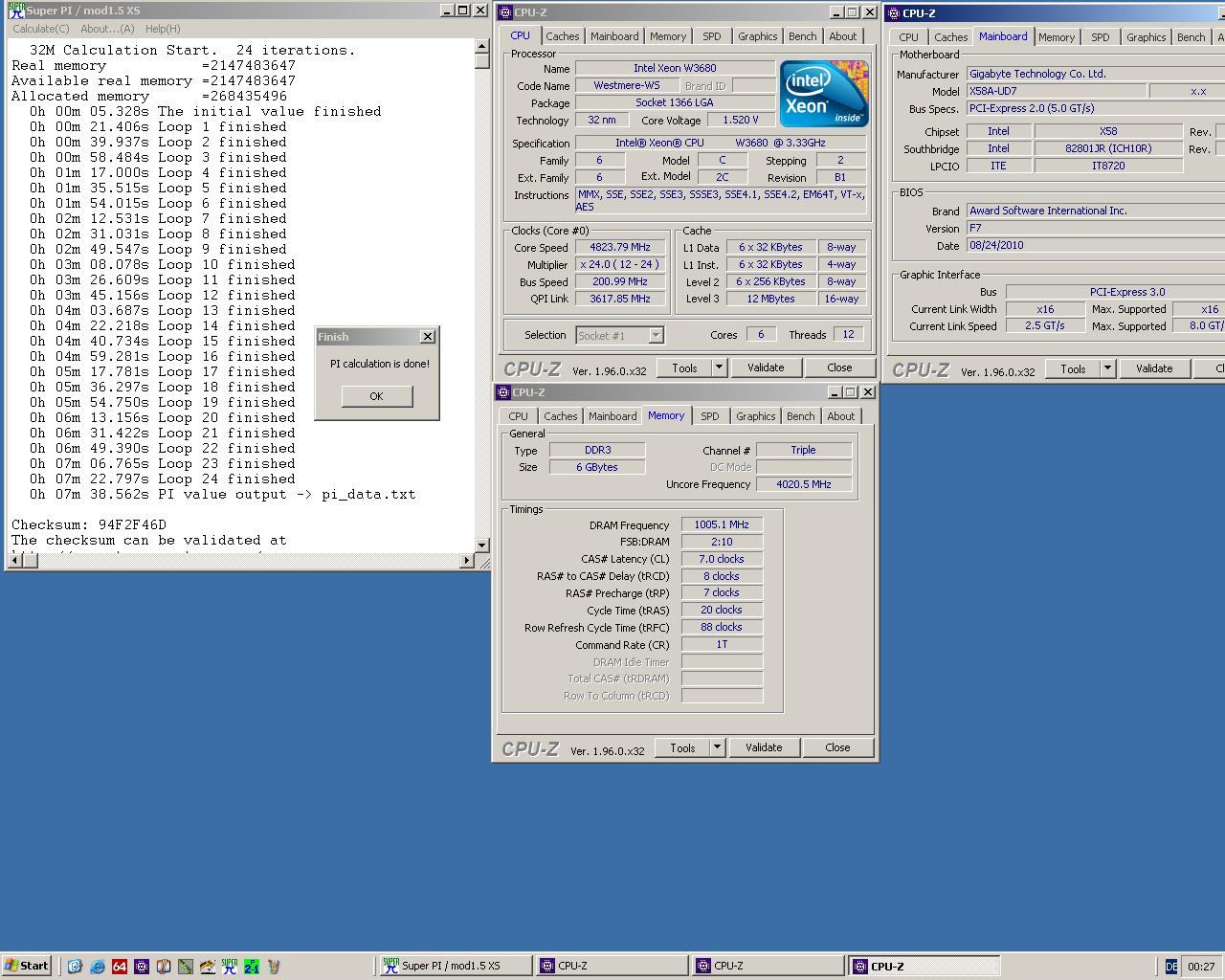

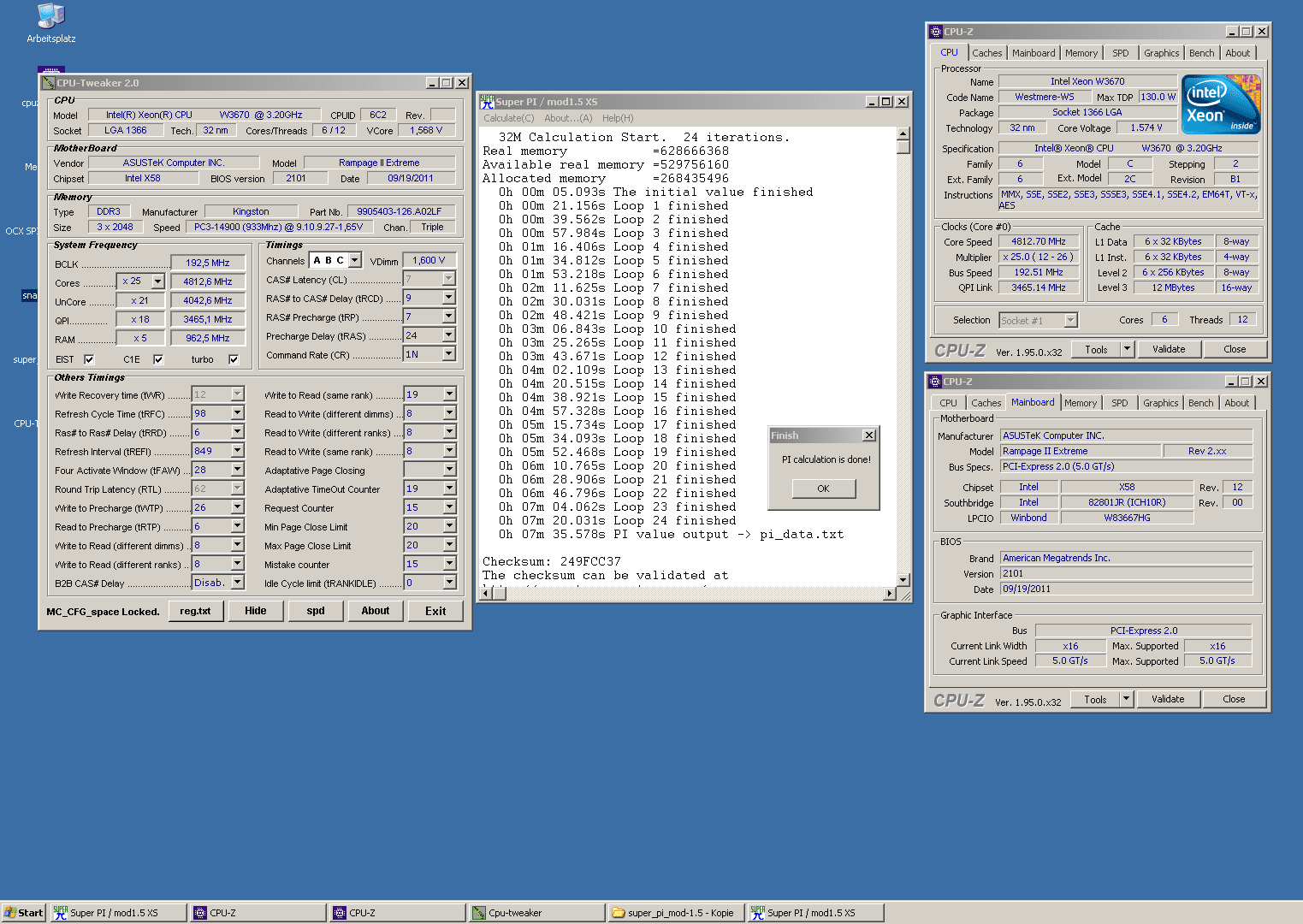

Heut kam der erste Xeon dran. W3670, leider n extremer Hitzkopf. 4.2GHz 1.31Vc und ich lande bei 78°C. Auch nicht der Hammer, aber besser als der 980X.
Heut war aber nur Win XP ans Laufen bekommen und ne Runde 32M angesagt:
Was Windows Tweaks angeht is das aber schon gut am Maximum, was geht. Jetzt bleiben mir nur noch MB und RAM als Stellschraube für die kommenden CPUs.

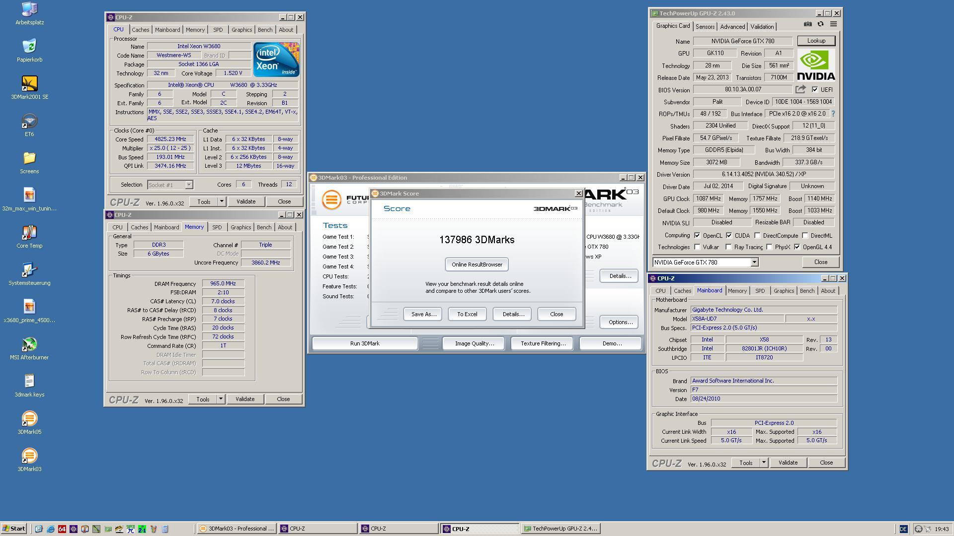

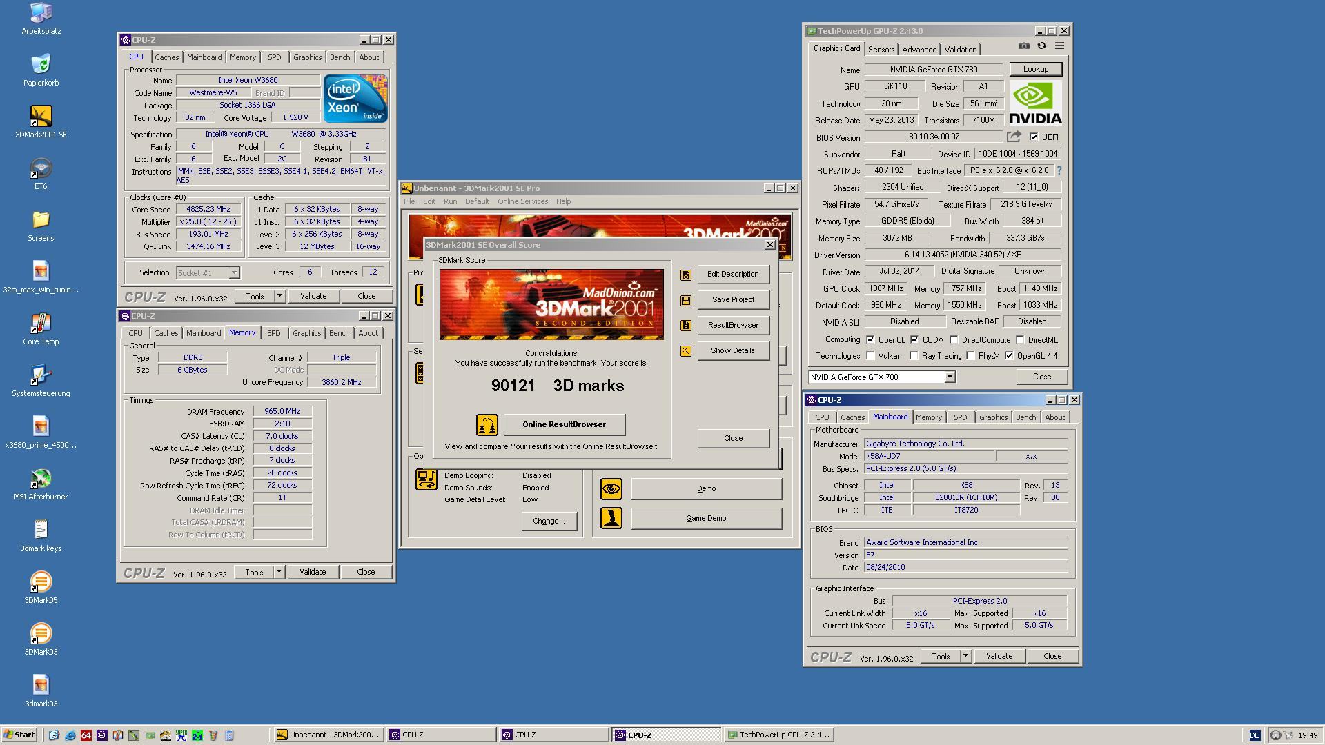

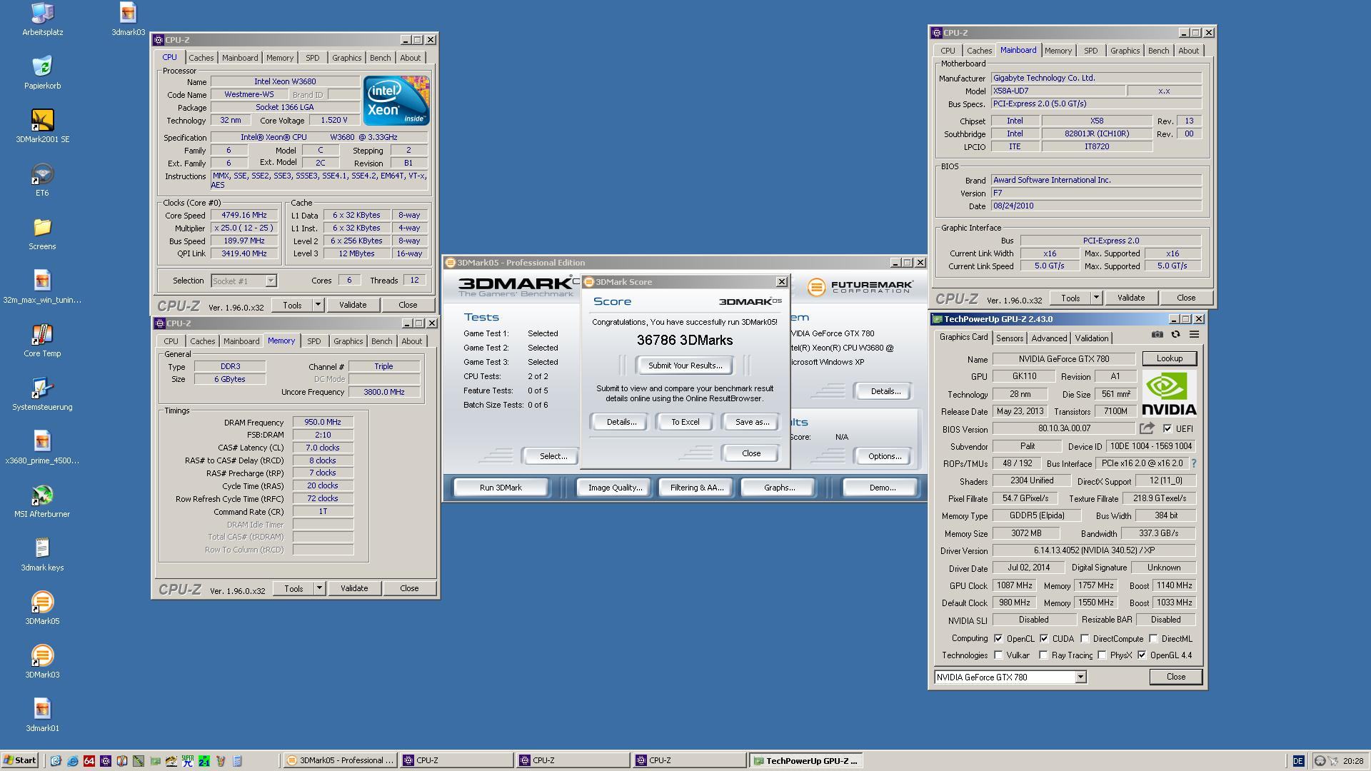

Mal ausnahmsweise bisschen 3DMarks, da ich ja heute ne 780er eingabut hab. Und der CPU-Test 2 bei 05 lief ums verreckern nicht mit 4825MHz.. :)
Edit: Aso, 01 ohne negativen LOD.

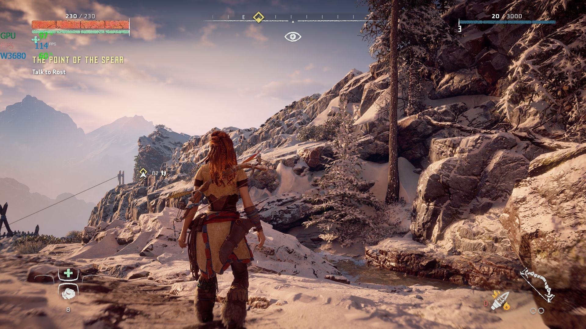

Irgendwie ist das Useless ohne Info´s zu dem Ganzen.

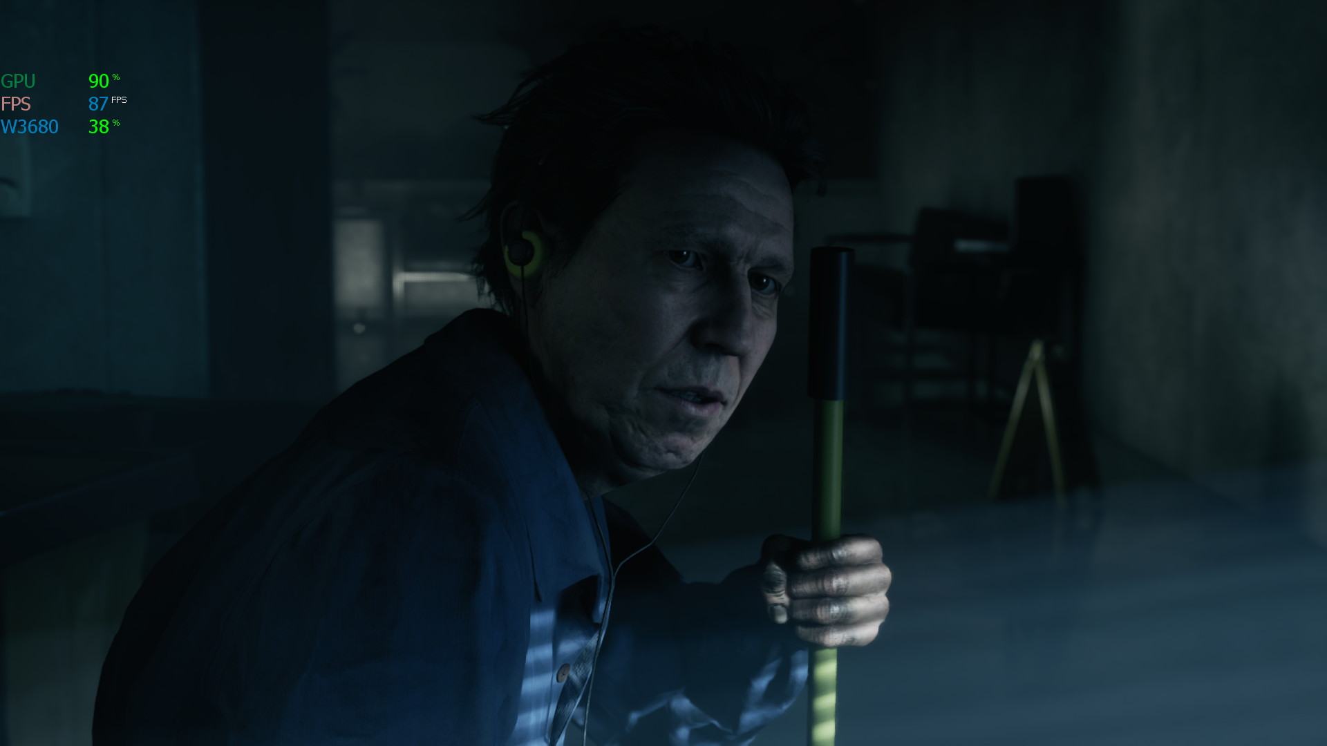

Sicher ok, also auf dem Bild ist Horizon Zero Dawn, Max settings, kein DLSS, kein HDR, 1080p, ist halt an den Fernseher angeschlossen. Da drinne steckt noch eine 3060ti und eine NVMe SSD. Mainboard ist Gigabyte EX58-UD5 rev 1.0, Baujahr 2008. Der wahre Held der alles zusammen hält.
Deiner Sig zu entnehmen du hast eine.. 3770k+970? Hab mir da ein paar Videos angeschaut, ja da wirds schon holprig an allen Fronten bei HZD, also kann ich deinen Kommentar verstehen, die Graka macht halt den Unterschied und 3.5GB Vram das geht schon in Richtung gar nicht. Ich hab halt aufgerüstet und.. es läuft alles ziemlich gut. (y)
Mein Mainsys ist ein CH8H mit nem 3700X und ner 3070. Vergiss die Signatur, Aber das Ivy Sys läuft auch noch im Produktiven Einsatz.
