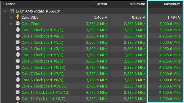

Ich glaube das Delta vom CCD1 zu 2 in meinem Screen oben bei Cyberpunk z.B, mit 12,5°C (im Peak) ist normal/voll ok, da der CCD1 eig. immer die "besseren Kerne" hat und in Games höher Taktet?
so bei ~20°C wär das was anderes :fresse:.

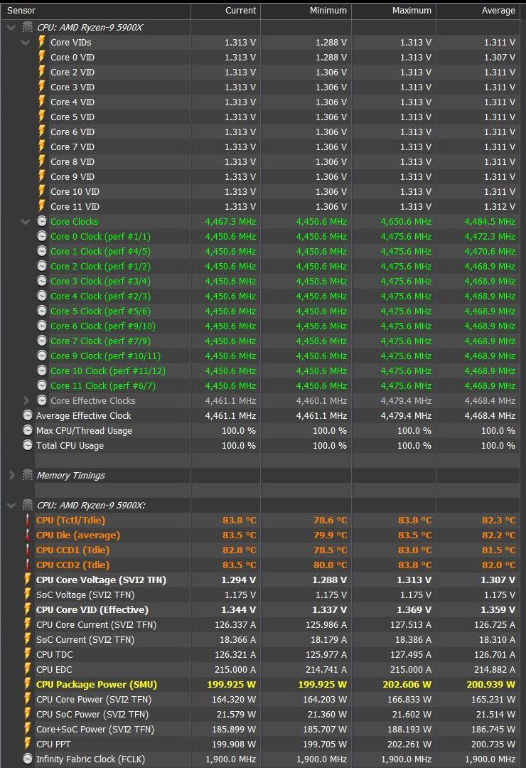

So nach vielen Test und komplett Resident Evil 7 durchgespielt, sind meine Einstellungen stabil.
Also so sind die Einstellungen wie folgt:
Ram auf XMB,PBO Advance,All Curve -25 und Vcore Offset -0,1
Hab gerade 2 Stunden Resident gespielt und danach direkt mal ein R23 Test gemacht.
Raumtemperatur ist 26
Alle Kerne Takten zwischen 4,475 und 4,500mhz und die Temps liegen bei CCD1 Max 77,5grad und CCD2 Max 70,5grad
Multi Core Punkte 20722

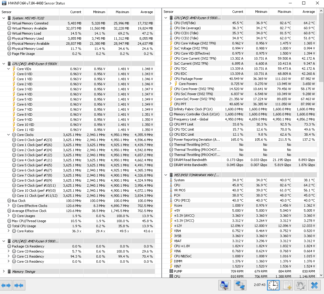

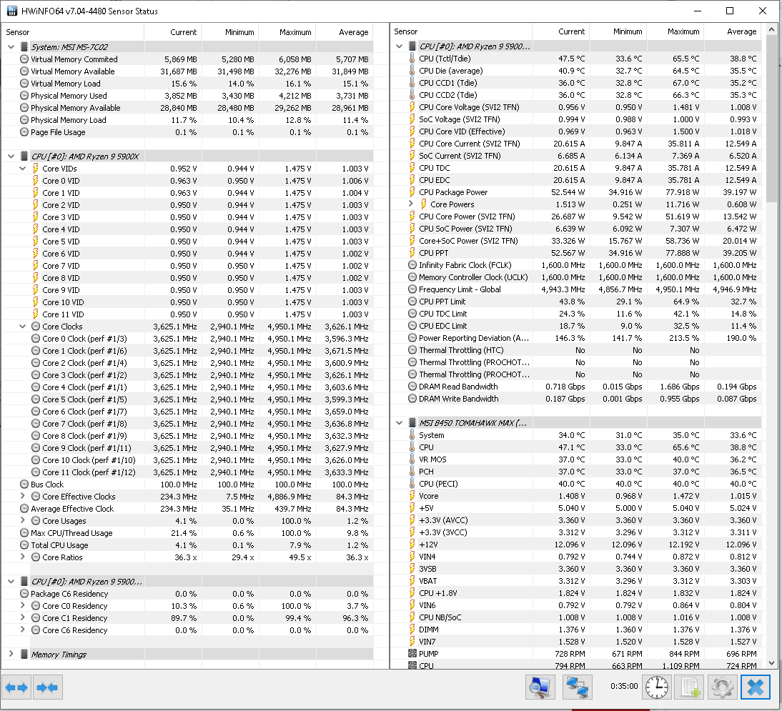

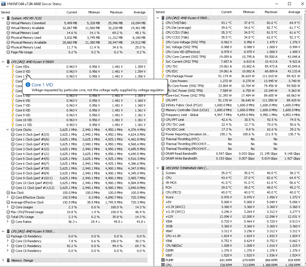

Konnte ich bei mir nicht feststellen. Ein HWinfo-Log mit Gaming-Temps von Horizon Zero Dawn. Messfenster knapp 40 Minuten, nur reine Ingame-Werte ohne idle-Blödsinn. Weitere Werte hatte ich bereits auch -hier- gepostet. Bei mir sind sie immer relativ gleich, auch bei anderen Games.
Auch in CB R23 sieht das nicht wirklich anders aus.

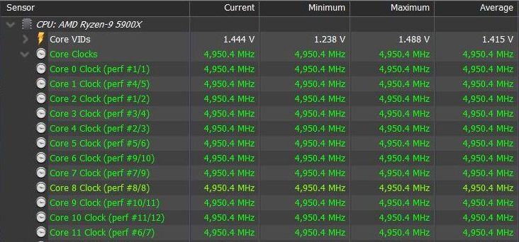

ich hab auf allen Kernen min. 4.9Ghz ingame boost.
Das kann ich dir auch einstellen, gerne auch mehr. Das ist keine Kunst.
Hat zwar nichts mit echter Leistung zu tun, sieht aber für's Forum ganz toll aus. Außerdem hängen die Zahlen davon ab wie ich logge und bei welchem Spiel. Wenn ich im idle schön den Boost mitnehme oder ein Spiel anschmeiße, wo die CPU nichts zu tun hat und immer mal wieder mit geringer Last boosten darf, sehen alle Logs klasse aus. Dennoch wird es nicht die Leistung sein, wo sich die CPU dauerhaft einpendeln wird, sofern wir davon ausgehen, dass du deine CPU übern PBO eingestellt hast.
