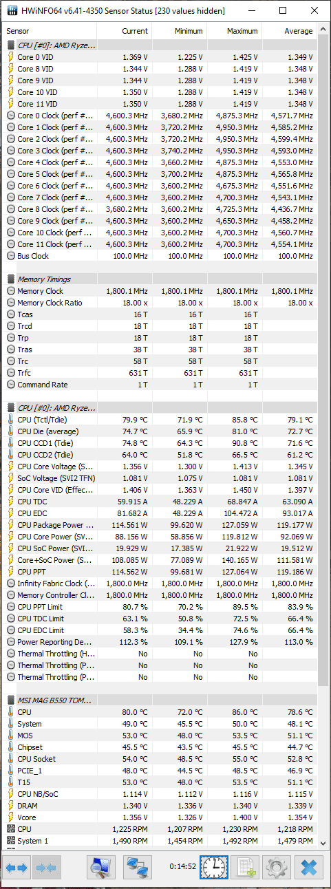

Hat eigentlich noch jemand das Gefühl das die Verwendung von PBO im Bios keine Auswirkungen hat?
Ich bin runter auf All Core von -10 zu -25 in 5er Schritten, aber zu keinem Zeitpunkt haben sich meine Cinebench R23 Werte, noch meine Temps, noch meine Spannungen (laut HWiNFO64) verändert.
Alle Werte nahezu gleich im Verhältnis zu den Stock Einstellungen.
Board ist ein MSI B550 Carbon Gaming.

Okay, dann geht es mir nicht allein so.

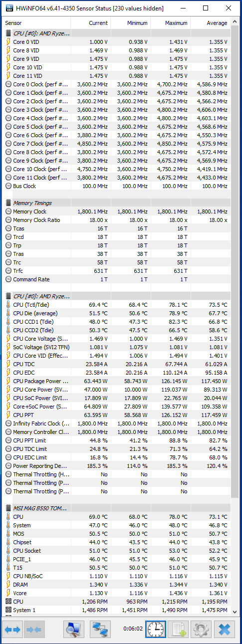

Habe jetzt das PBO auf 95W gestellt und dann nochmal den Curve Optimizer auf Disabled und auf All Core -15 gesetzt und diesmal habe ich wirklich einen deutlichen Unterschied gesehen.
Vielleicht hat das auf 95W stellen im Bios ein paar Dinge zurückgesetzt (gefixed). Oder die Änderungen vom Curve Optimizer sind unter 95W Settings nur krasser.

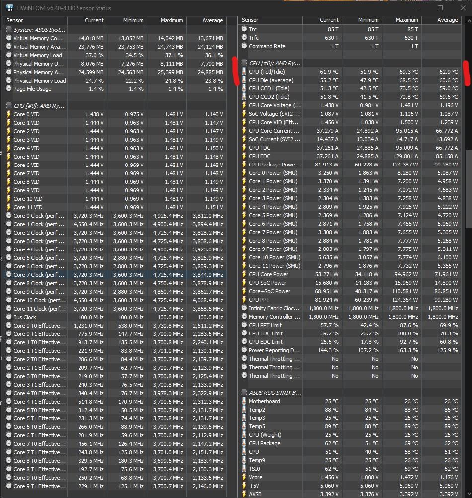

Hallo - bin seit einer Woche besitzer eines 5900X und würde auch gern mal meine Werte angeben und eure Meinung dazu hören:
MB: Asus B550 E-Gaming
Kühler: Bequiet Dark Rock Pro 4
Gehäuse: Lian Li PC O11 mit 9x Lüfter (Front/bottom intake - top outtake)
G.Skill 3600Mhz CL16
Alles bei etwa 20°C Raumtemparatur
Cinebench R20 komm ich @Stock auf ~8350 Punkte und mit PBO hab ich schon ~8900 Punkte gesehen.
5900X @Stock -> Soweit eigentlich Okay die Werte. Idle so 39-45°C
Aber sobald ich PBO aktiviere im BIOS - fahre ich sofort ins 90°C Limit... -> PBO ist für mich also unbrauchbar, was ich echt schade finde...
Tipps, Verbesserungen und Bios Empfehlungen gerne gesehen!
Ohne PBO sind meine Werte in CB23 mit einem Dark Rock Pro 4 ebenfalls bei max 66-71°.
Mit aktiviertem PBO sind die Temperaturen in CB23 bei max 85°.
Ich denke das ist also normal.

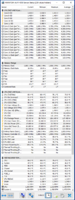

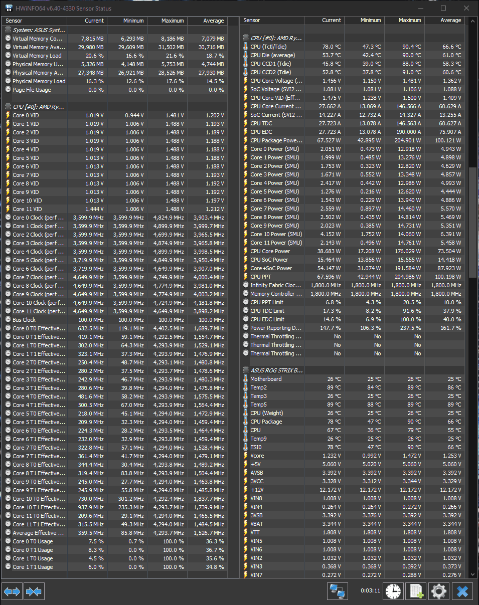

Ich habe heute die zweite CPU (5900X) eingebaut und soeben verglichen. Anbei die Fotos von CPU1 (alt) und CPU2 (neu)
Beide sind nach ca. 1 Stunde COD Warzone entstanden.
Beide werden gekühlt mit Noctua NH-D15S und zwei Lüftern, identische Wärmeleitpaste und Menge.
Werde definitiv CPU2 behalten, die Temperaturunterschiede sind schon enorm. Gerade die Max Temp.

Die erste skaliert scheinbar besser mit der Spannung, allgemein würde ich das Kühlsetup überdenken bei nem 12 Kerner...
Der erste wird einfach unglaublich warm im Gegensatz zum zweiten.
Da alle anderen Rahmenbedingungen identisch sind gehe ich davon aus, dass CPU1 einfach der schlechtere ist, bzw. viel mehr Hitze erzeugt als CPU2.
Der Unterschied liegt bei ca. 6-8°C im average und 8°C bei den Max-Temperaturen
Was ich komisch finde, dass Ryzen Master mir mit der neuen CPU die gleichen Cores wie auf der anderen CPU als "Beste Cores" ausweist. 1:1 identisch...
