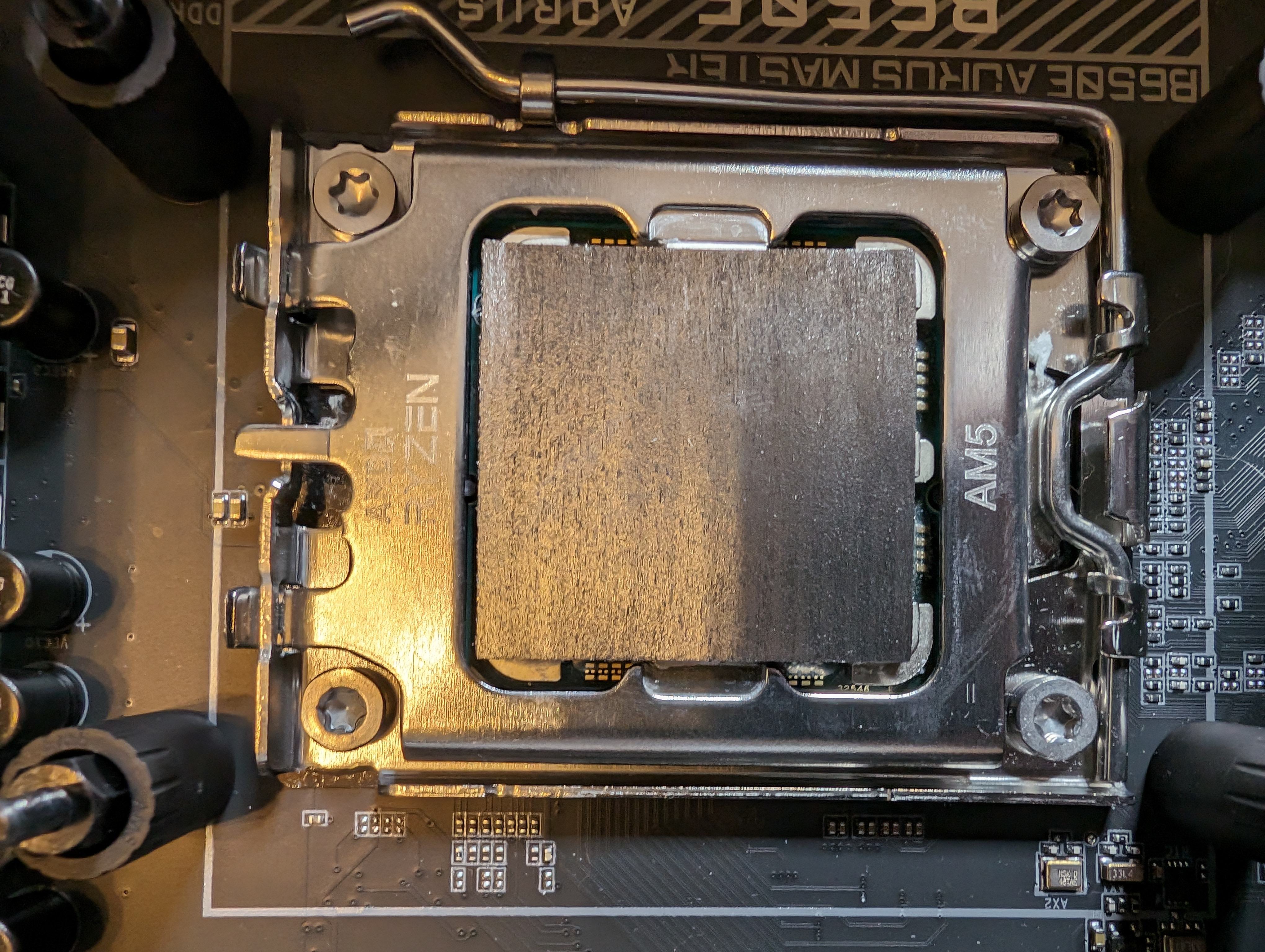

Um auch noch einmal das Thema Krysheet abzuschließen. Die Temperaturen im Cinebench 2023 sind ca. 2 Kelvin besser als mit der WLP. Das heisst, dass ich diese ziemlich sicher immer zu dick aufgetragen habe. Das Kryosheet ist daher mit 0.2 mm Dicke optimal für Nerds wie mich, die es nicht gebacken bekomme die WLP in einer gleichmäßigen dünnen Schickt auf dem HS zu verteilen. Daher von mir noch einmal die Empfehlung, dieses zumindest aufzuprobieren, solltet Ihr genauso "begabt" wie ich sein :-)
Man bedenke, dass es elektrisch leitfähig ist, ich würde es deshalb nicht benutzen und Wärmeleitpaste aufzutragen, ist doch wirklich nicht schwierig.
Steht denn irgendetwas in der Gebrauchsanweisung, wie man das Pad dann wieder sauber entfernt?
Du musst es nur auf die CPU legen. Die Abmessungen passen sehr gut. Da kann doch nichts passieren , ausser man legt sie auf die Kondensatoren des MaINBOARD UND SCHALTET EIN:

Soll anscheinend nur einmal verwendbar sein. Leute haben den schon mehrfach benutzt. Aber keine Garantie das das läuft. Garantiert wird nur einmalig von thermal grizzly.
Bin bereits bei der 6ten Benutzung, wenn man sich nicht wie ein Horst anstellt, dann geht das.
Hab mich auch für das KyroSheet entschieden, keine Lust mehr auf die Sauerrei mit den Pasten.
