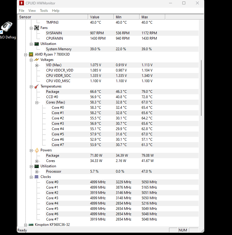

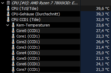

wenn du mal die cores aufklappst im hwmonitor (am plus), wirst du sehen das die einzelnen kerne auch teilweise unter 30 grad haben im idle.

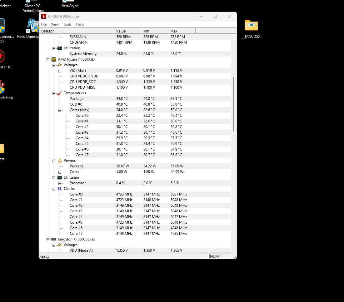

AHHH....das passt also trotzdem ? Habe das + jetzt erst gesehen...hier mal ein Bild
40°C sind doch völlig in Ordnung. Selbst mit nem MoRa360 der von 8x180mm-Lüftern gekühlt wird, siehts nicht besser aus ;)

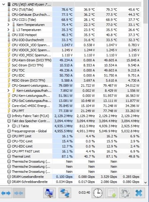

So Cyberpunk niedrigste Auflösung mit Dlss Performance mit maximalen Details habe ich diese Temperaturen.
Passt das ?
Sieht für mich völlig OK aus. Sehe bei mir eine maximale Temperatur von 77,9°C. Läuft bei AMD halt etwas anders mit den Sensoren :)

71°C maximal unter Last auf allen Kernen und das @Stock? Finde ich fast schon viel zu gut. Bei mir sieht es ähnlich wie bei x6 aus mit knapp 80°C trotz mehrerer Mo-Ras. Dürfte auch eigentlich keine Rolle spielen, die Dinger kriegst du mit 'nem normalen Custom Loop nicht deutlich runter. Mein 7700X ging vorher beispielsweise beim compilieren der Shader in TLoU auch auf sein Templimit von 95°C hoch. Das ist so gewollt, zumindest beim 7800X3D scheinen das irgendwie ~80°C zu sein mit allem, was vernünftig kühlt.
Komm im r23 auf 83°C ... Wassertemp 30,4°C (Mora) + CO -25
Find das bissel hoch, weil ich schon mit CO angepasst habe. Vielleicht ist auch zu viel WLP drauf, glaub ich muss den Kühler nochmal demontieren.
ich hatte eigentlich auch eher mit ~80°C gerechnet und schon kurz geschaut ob ich irgendwas im bios verstellt hatte .... ich setz mit heut abend mal hin und man nen paar screenshots mit hwinf64, min max und so ... bisher einfach noch keine zeit gehabt mich richtig mit der neuen cpu zu beschäftigen und vielleicht hab ich auch schief geschaut, die falsche temps angestart und mich gefreut ... bin grade unsicher 😅

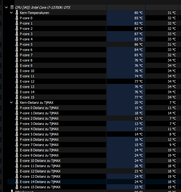

Stimmt. Ich komme da mit meinen 13700K auch nur auf max. 87 Grad im CB23. Dafür halt deutlich mehr Multicore Performance. Und nur Load Lite auf 4 und kein UV. Ich frage nochmal so doof, aber müsste er bei der deutlich schlechteren Multicore und deutlich besseren Effizienz nicht wesentlich kühler sein. Ich denke die meisten benutzen hier im Forum ja auch einen vernünftigen Kühler bzw. eine AIO oder Custom Loop.
