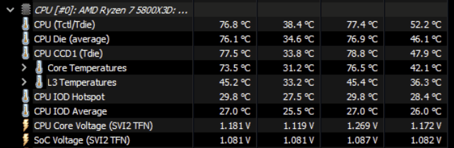

74 Grad bei 70 Watt IM CB23?
ich hab ohne CO bei 125 Watt im CB23 74 Grad....
Mit -30 CO hab ich bei 92 Watt knappe 58 Grad....
Da stimmt doch was nicht bei dir
PowerRead ist bewusst „manipuliert“ die CPU glaubt weniger zu ziehen ;)
Unter 60grad komme ich nie im cb23 und das auf dem Bild ist schon CO-25 (-30 nicht daily stable) Wasser bei 23-25grad ca. Als Paste Kryonaut extreme dazu geschliffener Block. Also doch soweit stimmt alles. Dazu noch die ryzen 3000/5000 custom Montage

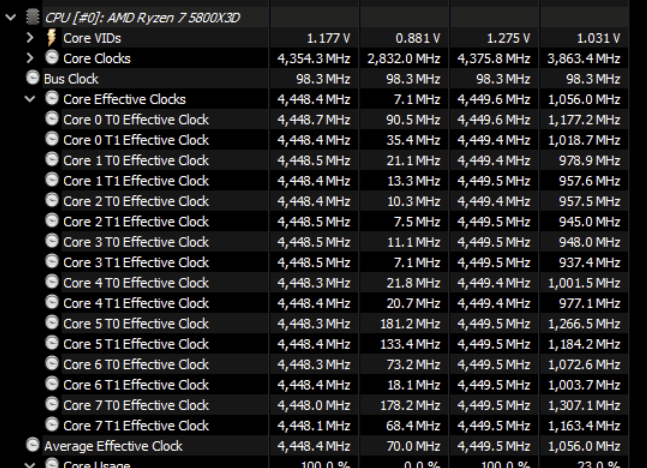

Mit CO -30 lande ich mit 98,x Mhz BCLK im R20 bei etwa 4,45Ghz Allcore:
