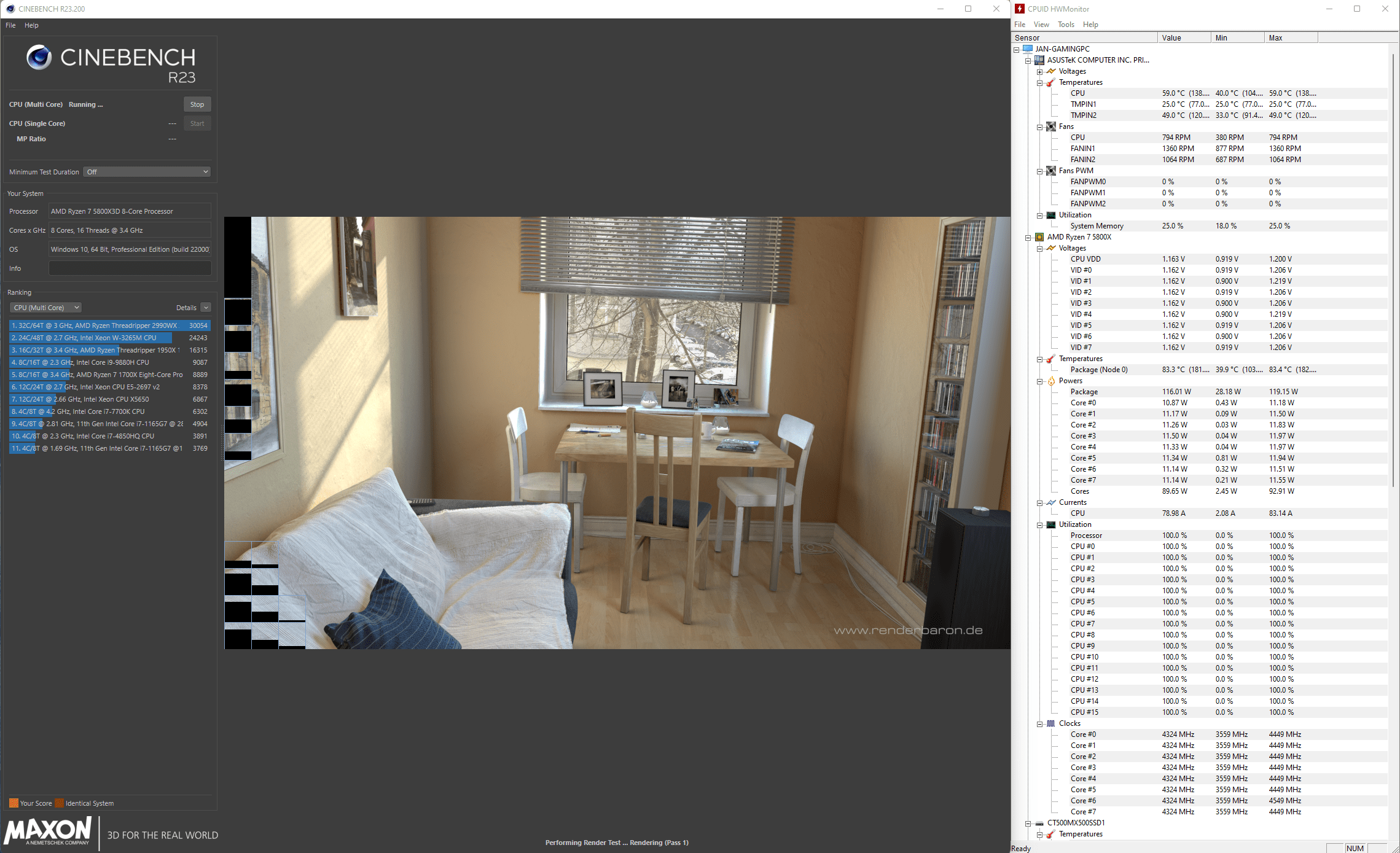

Mein 5800X3D sitzt in einem BQ 801 Silent-Case mit vier Noctua-140mm Lüfter. Als CPU-Kühler dient ein Noctua ND-H15.
Bios ist stock, lediglich DOCP ist aktiviert.
Bei CinebenchR23 erreiche ich 14610 Punkte. Die CPU wird dabei 83-84 Grad warm, bei einer Leistungsaufnahme von 84-85 Watt. Die Taktfrequenz der Kerne liegt hier bei leicht über 4300 MHz. Laut HWInfo64 erreichen die Kerne auch mal 4550 MHz.

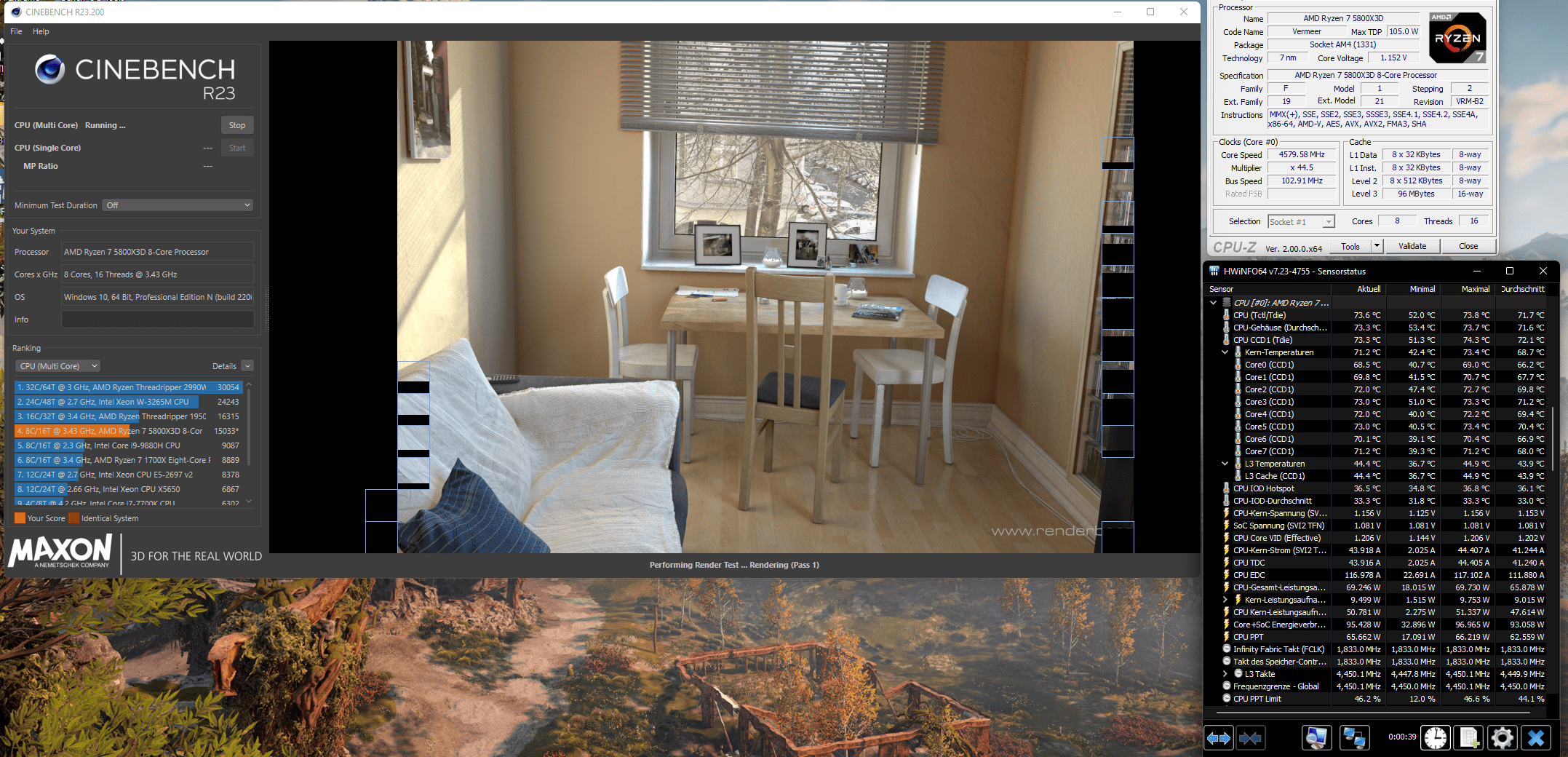

So schauts bei mir während des Tests aus. Siehe Anhang. Das ist mit PBO-Tuner und alle Cores -25. Das Ergebnis sind dann 14420, aber ich habe ja auch noch ein altes X370 Board. Habe gehört das die Performance da nochnmal leicht schlechter sein kann. Denke damit schauts ähnlich aus wie bei @Nordbadener
CPU Lüfter läuft mit 800RPM, habe mal geschaut, das ist max. RPM für die Lüfter.
@Trysis neuestes AGESA für mein Board ist: AMD AM4 AGESA V2 PI 1.2.0.6b Was hast du denn für Temperaturen beim Cinebench z.B.?

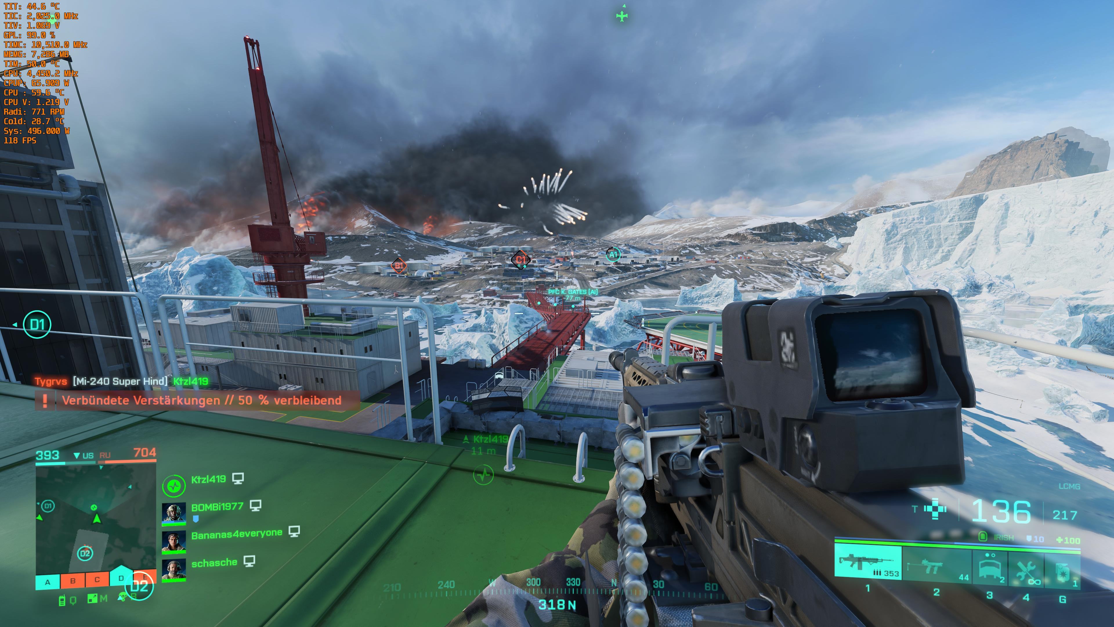

Obwohl ich wakü habe bekomme ich auch gut Temps drauf beim Spielen wobei das ja noch Okay ist mit bis zu 65 Grad C !
Bei BF2042 fällt mir aber auf das das bisher von meinen Spielen am meisten zieht teils 75W gesehen!
Okay den Moment verpasst hier sind es leider nur 65W!
Falls interessiert auf jeden Fall hab ich auch schon ein Spiel mit um die 43 W gesehen!
Funktioniert super ! Spannung niedriger u. CO funktioniert. Vielen dank für deine mühen <3
wakü schon warm bzw. normal use temp. PowerRead ist nicht richtig in HWinfo (negativ offset auf strom von SOC u. Core)
ohne Tool komme ich auf bis 15829 punkte im R23

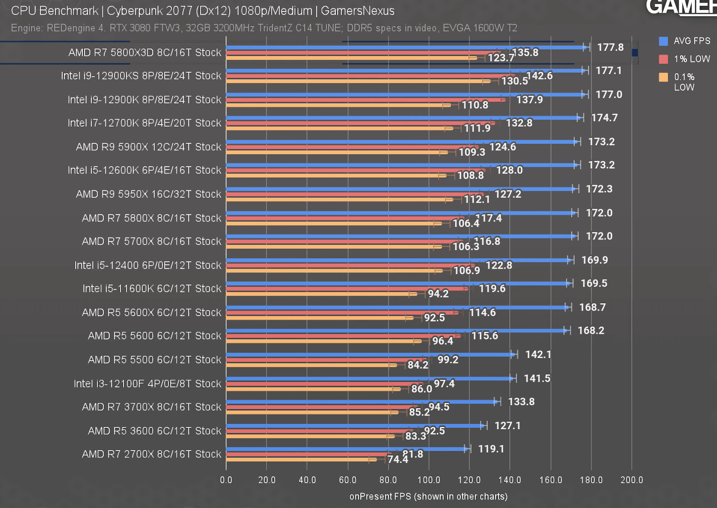

ultrabookreview.com/55446-upgraded-ryzen-7-5800x3d/
Kannst du mir hier eventuell sagen warum der 5800x3d hier in uwqhd soviel mehr fps bringt ? Ist doch auch gpu limit
