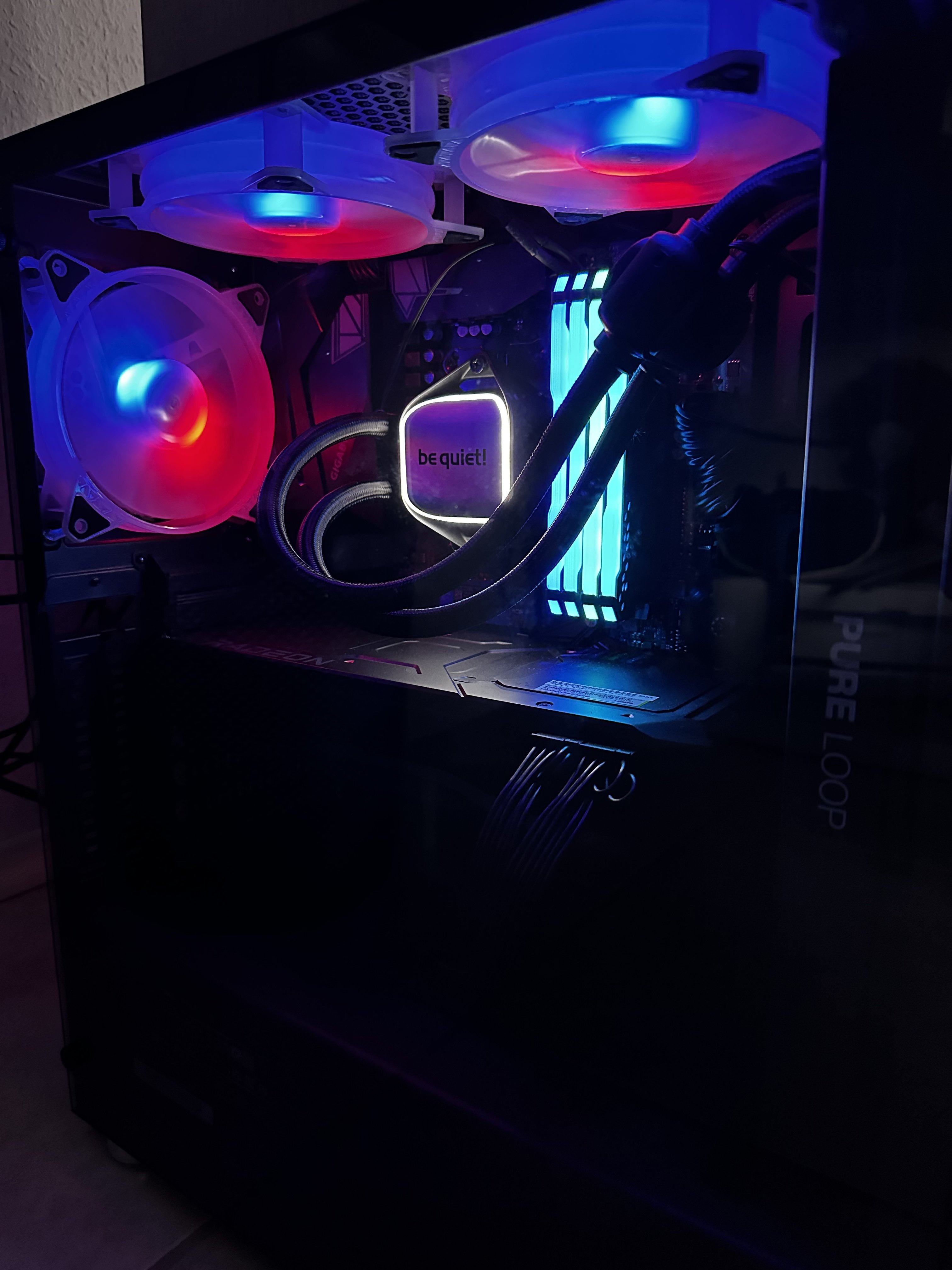

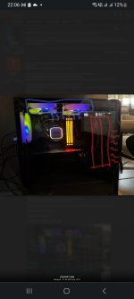

Sieht man ja auch den Lamellen an, dass die von innen nach aussen schaufeln.
Wenn ich das mit meinen schwachen Augen richtig erkenne, zeigt ein Pfeil auf dem oberen Lüfter nach rechts, und dieser Pfeil gibt die Richtung des Luftstroms an.
Vorne wird also warme Gehäuseluft nach außen befördert, anstatt kühlere Außenluft nach innen.
Also nochmal öffnen und drehen? :d
Ich konnte den unteren Lüfter leider auch nur stecken und mit einer Schraube fixieren. Ist aber alles fest.
Bin am überlegen, 4 RBG Lüfter zu nehmen. Außen + Innen.
Wie man auf dem Foto von vorne erkennen kann saugen die Lüfter die warme Luft durch den Radiator nach draußen. Die solltes du drehen.

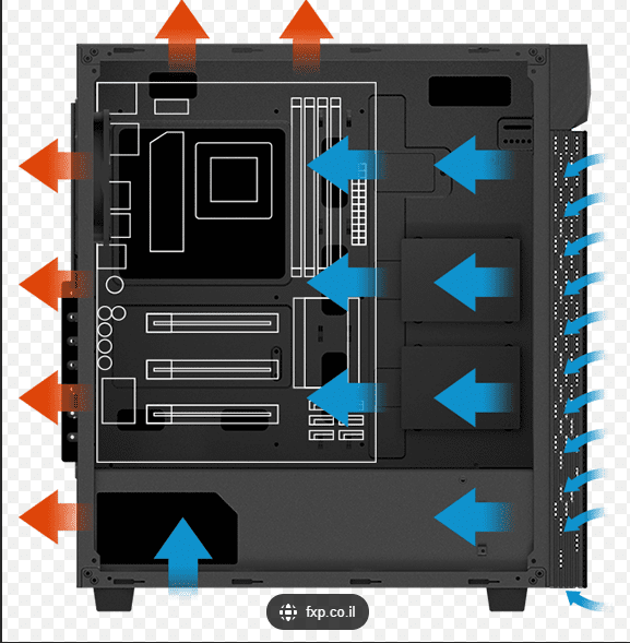

radi in den deckel. lüfter vorne rein. oben hinten raus.
kein mensch muss beim lüfter auf die pfeile schauen. man sieht doch wo der langpustet

Das war ja meine Absicht, habe es so gemacht wie mir hier empfohlen wurde.
Da die Lüfter nun aber Vorne sind, müssen sie wieder in die Richtung wie vorher.
Das mit dem Pfeil war für mich ein sehr guter Tipp, so weiß ich in Zukunft wie die Lüfter sich drehen ohne das System verbauen zu müssen.

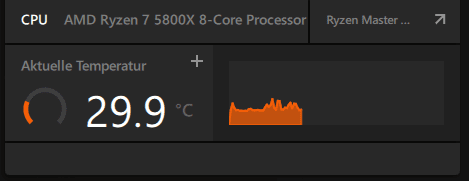

Im IDLE liege ich nun bei 28-31 Grad.
Bei normalen arbeiten zwischen 35-42 Grad.
CPU-Z Stresstest ca. 80 Grad.
Beim "zocken" ca. 68-72 Grad.
Wichtig: Passt im Bios eure Lüfterkurven an!​
Für mich absolut tolle Werte mit einem Ryzen 7 5800X.
Vielen Dank für eure Tipps und die tolle Hilfe.

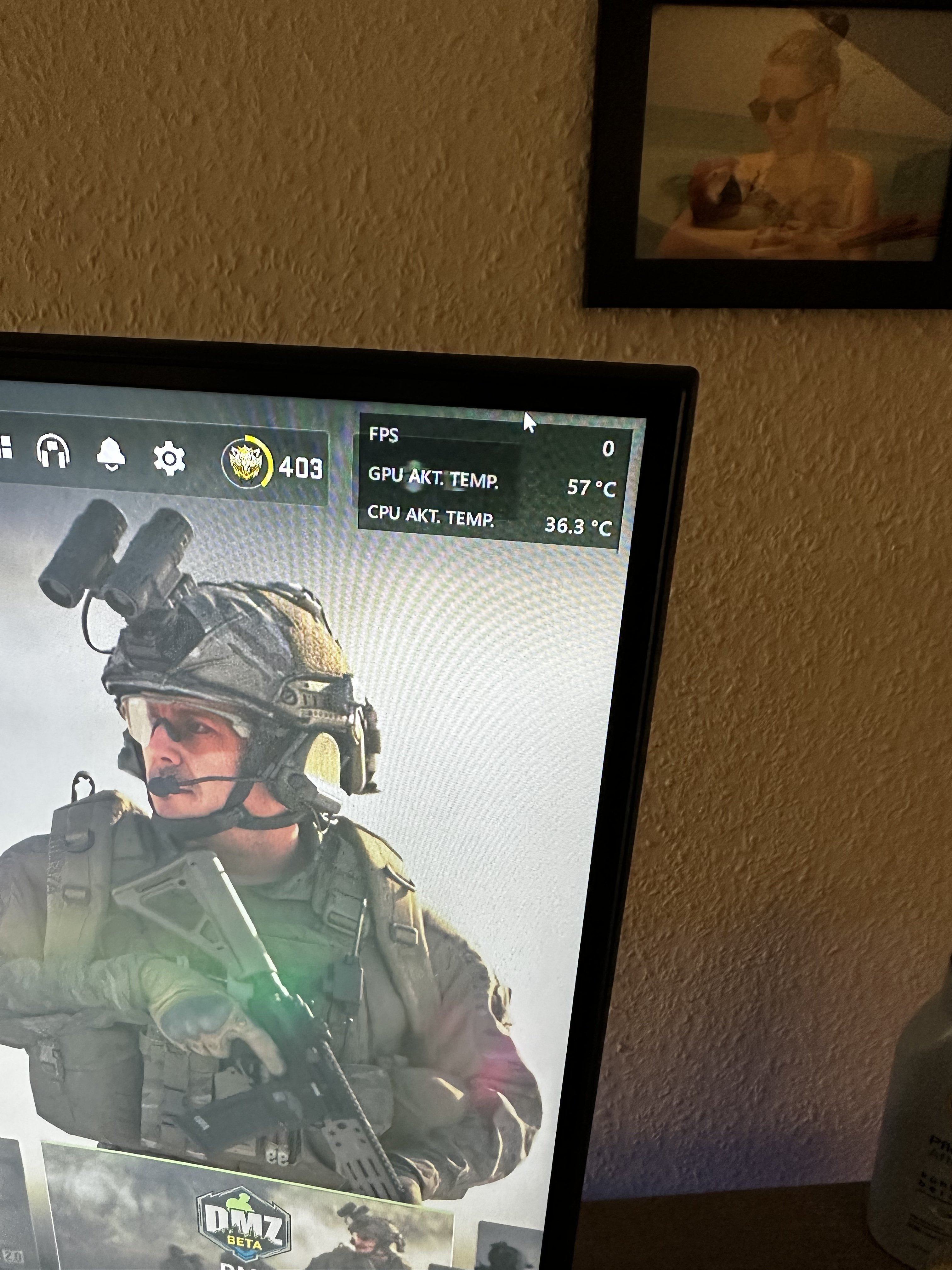

Muss sogar korrigieren, beim zocken von CoD:MW2 auf 1440P NIS Nativ und Extrem Grafik bekomme ich 58-60 Grad. Traumwerte!
GPU hat 60-70 Grad, ist das noch im Rahmen?
Sieht gut aus und die Werte passen! :)
Schläuche oben am Radiator wie auf dem foto ist allerdings suboptimal. Unten wäre deutlich besser. Sonst hast du da irgendwann Probleme mit der Luft im System.
